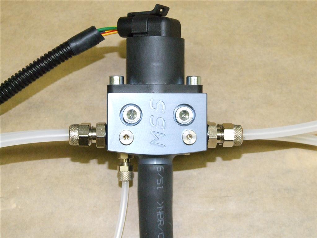

Pit hat geschrieben:Wie währe es mit einen Leerlauf Bypass wie bei alten Einspritzanlagen, regelbar mit einer "Umluftschraube"
Ja, wäre auch ein guter Idee.
Mein Leerlaufregelsystem ist gerade fertig geworden.
Die Luft kommt durch den 13mm Schlauch rein ,wird von Ventil geregelt und zu den einzelnen Zylinder geleitet .
zusätzlich sind Anschlüsse für die Druckmessung in verschiedenen Positionen vorhanden.
Kompakt Durchdacht und sauber gelöst.
DSCF9495 (Medium).JPG (85.53 KiB) 5985 mal betrachtet
DSCF9485 (Medium).JPG (95.2 KiB) 5985 mal betrachtet

Leerlaufluftregelventil gibts doch auch bei den ganzen KE-Jetronics. Werden gerne Zigarre genannt, ist meistens sehr günstig zu haben. Müsste doch genau die Funktion erfüllen, oder?
Re: 1200i Motor
Verfasst: Do 2. Feb 2012, 17:02
von Münchhausen
Merik hat geschrieben:Leerlaufluftregelventil gibts doch auch bei den ganzen KE-Jetronics. Werden gerne Zigarre genannt, ist meistens sehr günstig zu haben. Müsste doch genau die Funktion erfüllen, oder?
Genau sowas hier: Nennt sich auch Leerlauf-Zigarre. Ist bei einigen x-Jetronicen von Bosch verbaut worden.

kannst du mir sagen was das Set kostet?
Kannst du mir sagen wieviel Strom das Ventil zieht?
Habe etwas Sorge das das KMS das grosse Ventil nicht lange kann oder will...
MfG Lars

Das ist ein Schrittmotor. Da brauchst du wahrscheinlich eine Megasquirt für, die hat einen Schrittmotortreiber integriert.
Bei der KMS geht ohne großes Elektronikgebastel vermutlich nur das von mir schon beschriebene 2Draht Ventil:
http://kms.vankronenburg.nl/manuals/KMS ... 0V1.02.pdf
Ich denke der Vorteil an Darkmos Lösung ist, das man den Schrittmotor einzeln bekommt(der Schrittmotor wird in einigen Serienfahrzeugen aus den USA verbaut). Dann kann man wie er ein schönes Frästeil machen, welches gleichzeitig den Verteiler auf mehrere Saugrohre darstellt.
Müsstest halt bei dem Boschteil einen 1in4 Schlauchverteiler haben, wenn du Einzeldrosseln hast. Ist jedenfalls einfacher als der KMS das mit dem Schrittmotor beizubringen. Es sei denn da gibts ne Lösung vom Hersteller.
MfG Lars[/quote]

[quote="
Münchhausen[/quote]#
Stimmt soweit
eine Schrittmotorsteuerung muss natürlich vorhanden sein ..meine MSS Rx hat sie natürlich ,aber auch eine Adaptronik. Motec, Mein verwendeter Schrittmotor stammt aus einem Jetskimotor von Rotax 3Zylinder (1,5l. 210 Kompressor PS)
Strom verbraucht der Motor nur wenn er bewegt wird.
