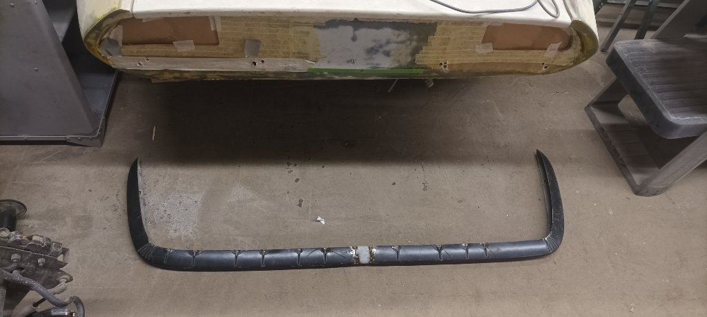

Ja mussten schön schmal sein.
Habe mir dafür zwei vordere Opel GT Stoßstangen besorgt. Vorne passt sie schon sehr gut.
Hinten musste ich noch ein wenig mehr machen, da die Stoßstange gerade sein müsste, es aber beim Opel GT so gar nicht ist.
Ist noch nicht ganz gerade, da muss ich nochmal nacharbeiten, bevor ich sie wieder final verschweiße...

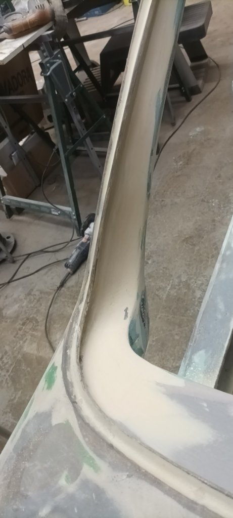

Der Übergang von der A-Säule rechts zum Armaturenbrett. Jetzt wie aus einem Guß!

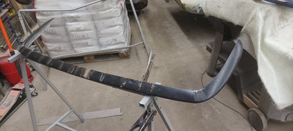

Nochmal ein wenig die Stoßstangenhälften nacharbeiten.
Ein leichter Bogen soll drin sein, das Teil soll nicht pillegerade sein.
