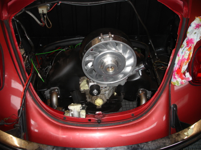

motor ist drinen aber past nicht so :roll: wie kann ich das lösen? ( ist nur rechts angeschraubt) einfach nur vest zihen?
mfg lukas
Re: Der 1200er Levinski Motor
Verfasst: So 11. Mär 2012, 19:25
von BadWally
Nee, nicht festziehen!, da wirdst du sicherlich das Gehause verbeugen oder abbrechen.
Da gibst etwas was zu gross ist (Druckplatte oder etwas anderes).
Rückholen und nachschauen bitte ;)

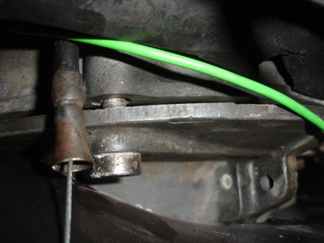

mache ich :| getribe kommt ja e wider runter :( ( aktif ölwechsel) es pist, seicht, schiffet, ferlürt öl :handgestures-thumbdown: :handgestures-thumbdown: :handgestures-thumbdown: :angry-cussingblack: :angry-fire: :angry-cussingblack: :confusion-scratchheadyellow:
dan wirt noch mals nach geschaut :roll:
