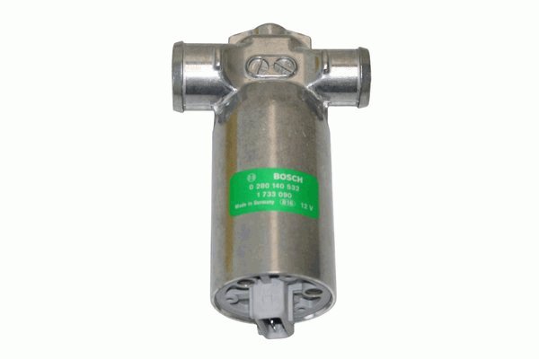

Habe nur noch das Problem dass ich die originale Mex Leerlauf Ventil nicht habe und hoffte das einfach mit TPS zu machen.
Ueh...nein also, die Durchlass ist wirklich zu klein und nur wann die Drosselklappe 35% offen ist, bleibt er laufen in Standgas/Leerlauf.
Kleines Loch im Drosselklappe bohren?

Wie währe es mit einen Leerlauf Bypass wie bei alten Einspritzanlagen, regelbar mit einer "Umluftschraube"
Re: 1200i Motor
Verfasst: Mi 1. Feb 2012, 23:26
von BadWally
Pit hat geschrieben:Wie währe es mit einen Leerlauf Bypass wie bei alten Einspritzanlagen, regelbar mit einer "Umluftschraube"
Ja, wäre auch ein guter Idee.

BadWally hat geschrieben: Habe nur noch das Problem dass ich die originale Mex Leerlauf Ventil nicht habe
Das Problem könnte man lösen.
Ich hab noch eins.
Wolle kaufe????
Der Martin (Red1600i) macht das auch so, dass er bei Vollgas das Ventil mit öffnet.
Gibt schon einiges mehr an Querschnitt frei.

könntet doch einfach so eins nehmen.
Gibts auch zu hauf auf den Schrottplätzen dieser Welt.(meiner kommt aus einem Volvo 940 ;) )
Dazu sind doch die ECUs freiprogrammierbar, oder nicht?
Ist die 2Draht Version, also eigendlich anzuschliessen wie das 1600i Original, nur einfacher und billiger zu bekommen.
Für Einzeldrosselklappen muss man natürlich mühsam alle 4 Saugrohre über Ausgleichleitungen verbinden.
