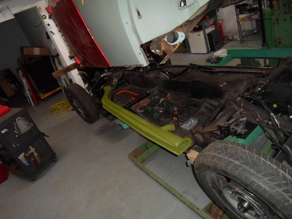

Re: Die Diva! Jetzt geht es los..... Fertich in 45xxx Tagen.
Passt, wackelt und hat Luft.....
nur noch anbraten und die linke Seite ist finish.
SEHR zu empfehlen diese Schweller. 100% Passgenauiogkeit
Zwischendurch auch andere Kleinigkeiten gehabt.
Da mir aber noch 36 Tage zur Verfügung stehen, bin ich entspannt.
Lob an Chantal...hat sie wirklich gut hinbekommen:D

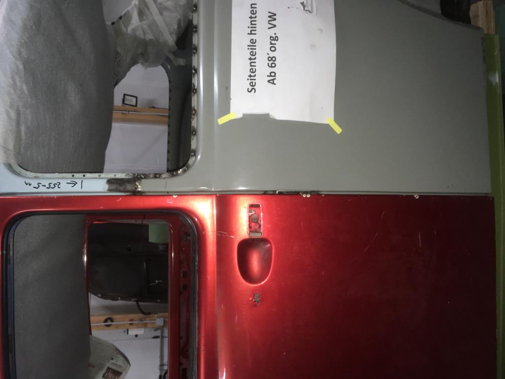

Jepp, die Bilder zeigen den ersten Versuch. Feintuning erfolgt noch.B. Scheuert hat geschrieben:Die Türsäule unten noch etwas nach hinten spannen, dann sollte die Tür bündig mit dem Seitenteil sein.
Am A........, alles EigenleistungPoloeins hat geschrieben:Lob an Chantal...hat sie wirklich gut hinbekommen:D

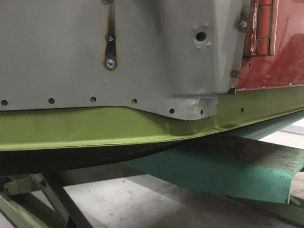

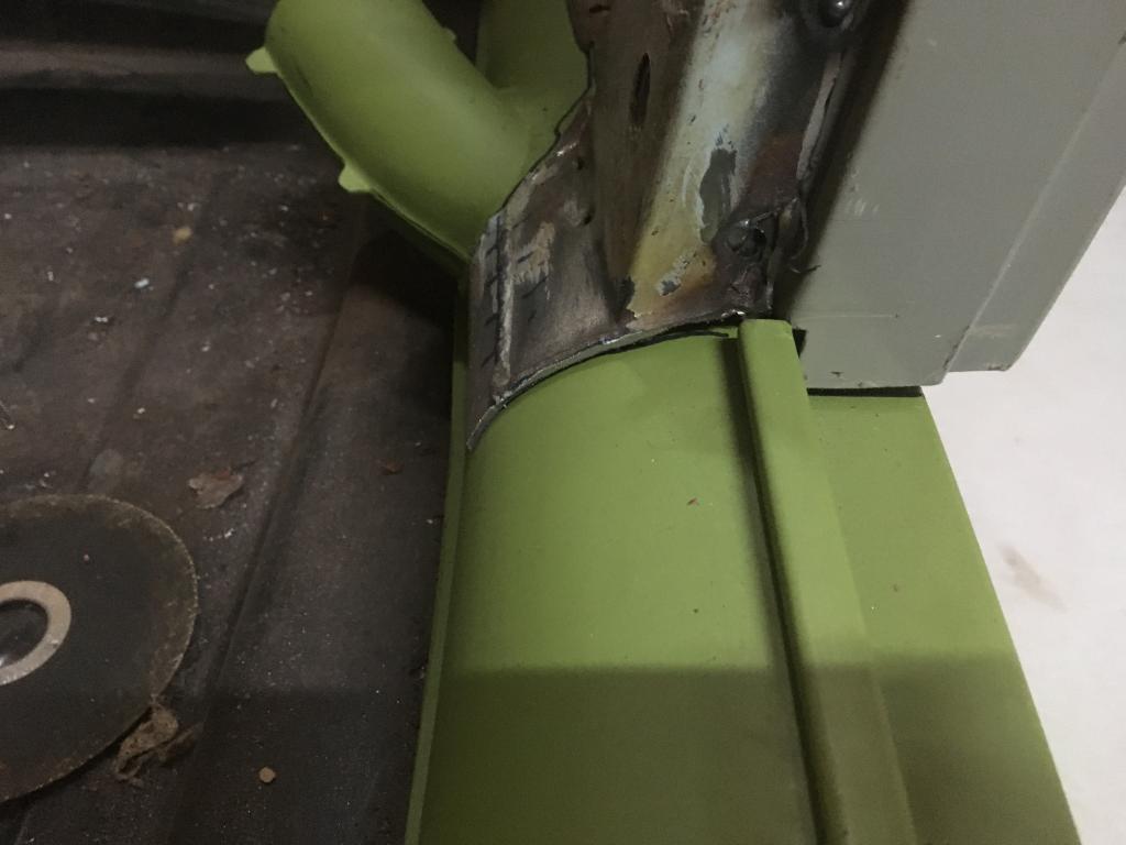

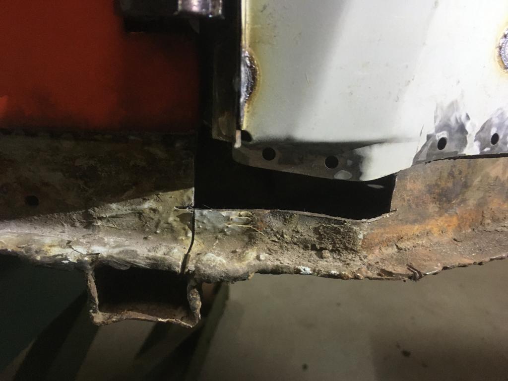

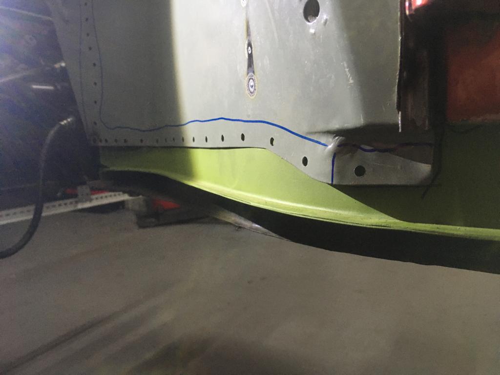

Jetzt erkannt/verstanden....B. Scheuert hat geschrieben:Die Türsäule unten noch etwas nach hinten spannen, dann sollte die Tür bündig mit dem Seitenteil sein.
Das Seitenteil hat ein Knick, der Schweller abgerundet.
Das ST liegt passend überall an, außer an der Türsäule.
Liegt wohl daran, das die Schweller nicht ganz passend sind? (62-67)
Siehe rechts&links
