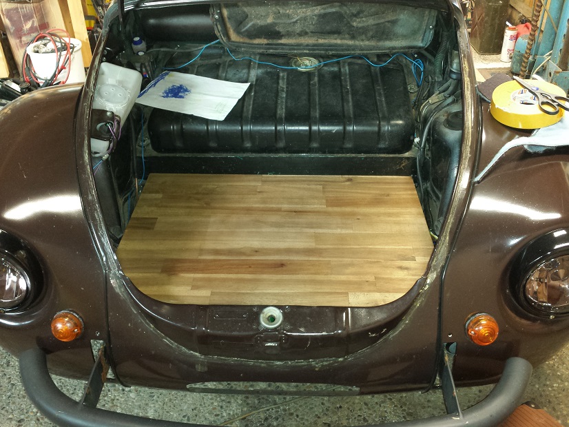

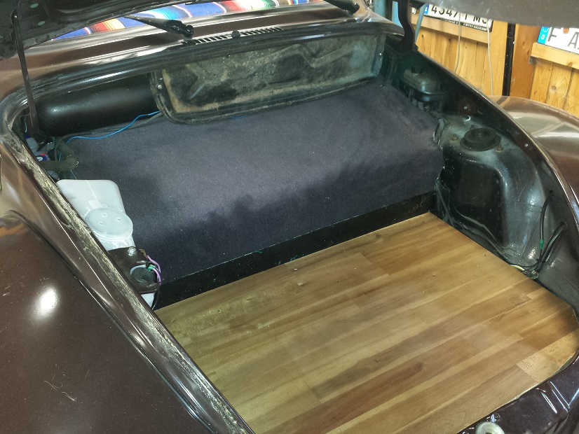

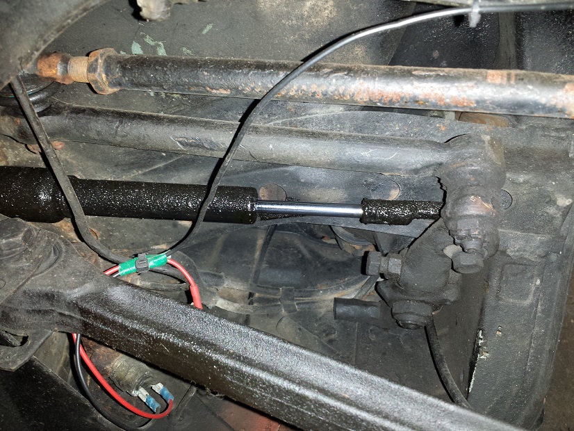

so, heut wieder bischen was gemacht...
kofferraum ein bischen aufgehübscht.

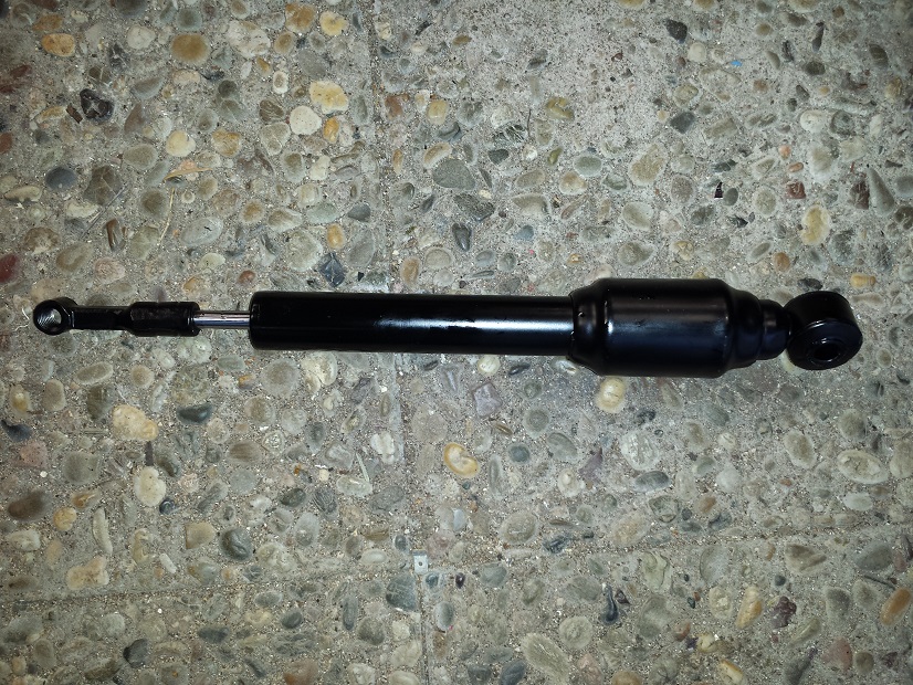

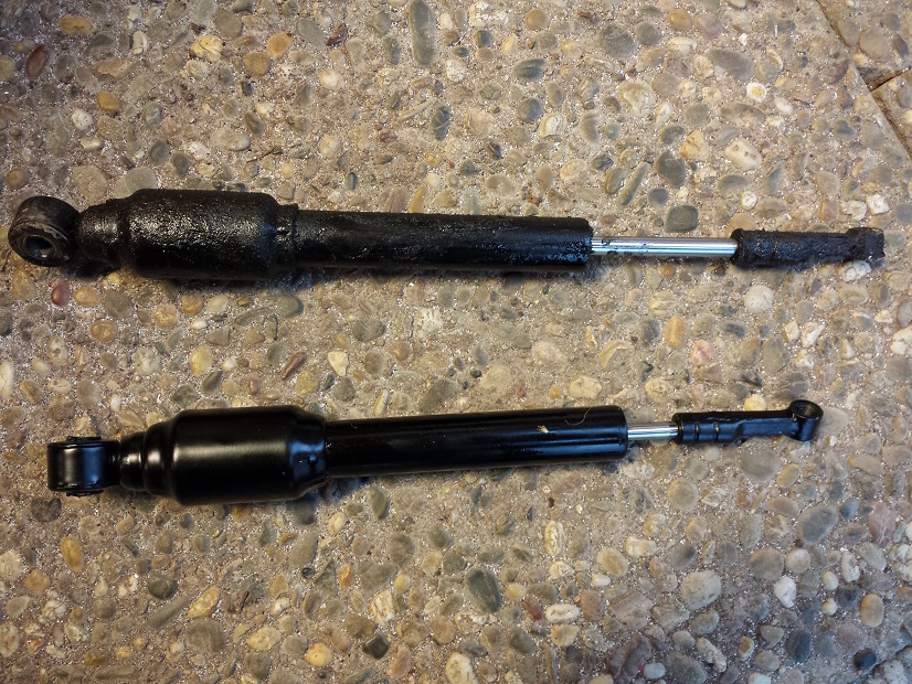

und dann noch den siffigen lenkungsdämpfer gewechselt...(also wer sich den befestigungspunkt beim 1303 auf dem rahmenkopf ausgedacht hat, gehört heute noch gesteinigt... :angry-nono: :angry-cussingblack: ) was ein gefummel...
alt gegen neu
alt gegen neu
Re: meine kaffee-bohne *1303 caffera*
Hüstel, da ist ein Verschlußdeckel im hinteren Teil der Reserveradwanne. Den kann man rausnehmen und dann geht das recht entspannt mit der Schraube vom Lenkungsdämpfer 8-)

B. Scheuert hat geschrieben:Hüstel, da ist ein Verschlußdeckel im hinteren Teil der Reserveradwanne. Den kann man rausnehmen und dann geht das recht entspannt mit der Schraube vom Lenkungsdämpfer 8-)
ups...ok...
naja is ja jetzt drin...
