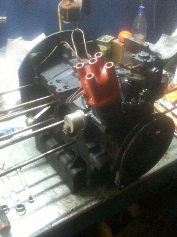

von frakHH
die arbeit mit den pleuel mach ich nie wieder!!!
ohne schrauben und lager 390g
schönen wochenstart

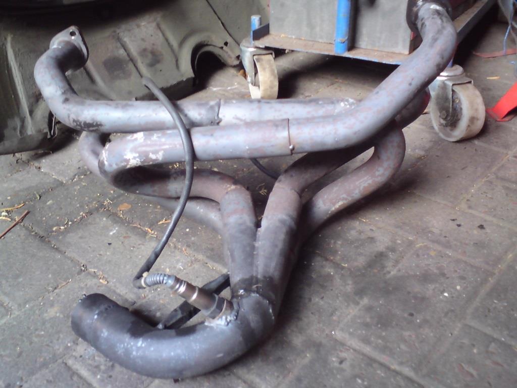

von Merik
ich bin zwar nicht Lars,
aber so hatte ich das gelöst
Der Klang war traumhaft :romance-admire:
Die Schweißnähte sind nicht wirklich sauber :lol:

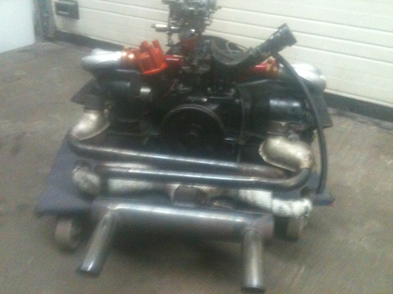

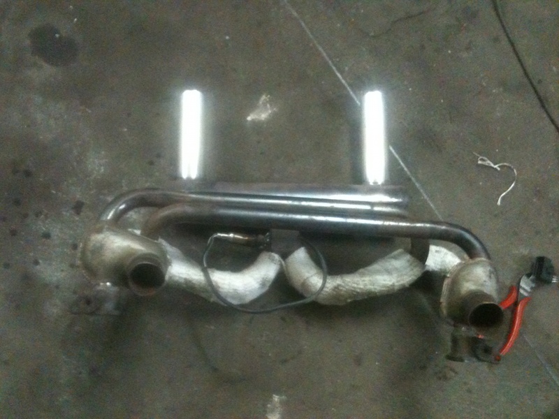

von frakHH
merik du brauchst nicht gucken. trotzdem danke
hab grad nen fächer mit duzu passendem schalldämpfer geschossen
hat jmd unterlagen für einen fächer aus den 80ern? zwecks eintragung.
brauch nur irgendwas wo man sieht das es das damals schon gab
