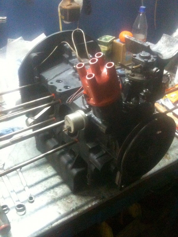

die arbeit mit den pleuel mach ich nie wieder!!!
ohne schrauben und lager 390g

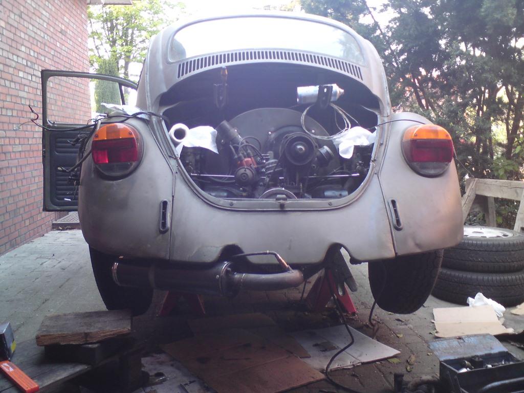

auspuff muss erstmal bleiben, schlechter als der alte wird er schon nicht sein, denn der war nur noch ne einzige schweißnaht.
Beiträge: 16920
Re: speedster goes challange
Flex den Topf ab und nimm nen Bogen mit Mittelschalldämpfer vom Golf2 oder so...
Das ist Ruckzuck gemacht und ist um Welten besser.
Mein 100Ps 1200er lief nur "frei" wenn der Topf gerissen war.

Als dieser Auspuff auf dem Markt war, hatten wir ihn mal mit auf dem Leistungsprüfstand. Er hatte eine SCHLECHTERE Leistung als ein guter Serientopf (vom "Ernst"). Dürfte an dem Topf liegen, war neu wir haben ihn nicht aufgeschnitten.
Würde es so machen wie der "Poloeins" vorgeschlagen hat, Mittelschalldäpfer von einem Golf2, gibts ja vom Schrott, Rohrbogen, zusammenschweissen... Der paßt gut fürn Käfermotor (haben voriges Jahr 2 "Buggytüten" damit gemacht, sind gut und nicht allzu laut).
Wäre schade um deine Bemühungen mit so einem "Brems-Topf".

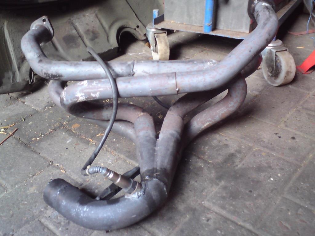

aber so hatte ich das gelöst
Der Klang war traumhaft :romance-admire:
Die Schweißnähte sind nicht wirklich sauber :lol:

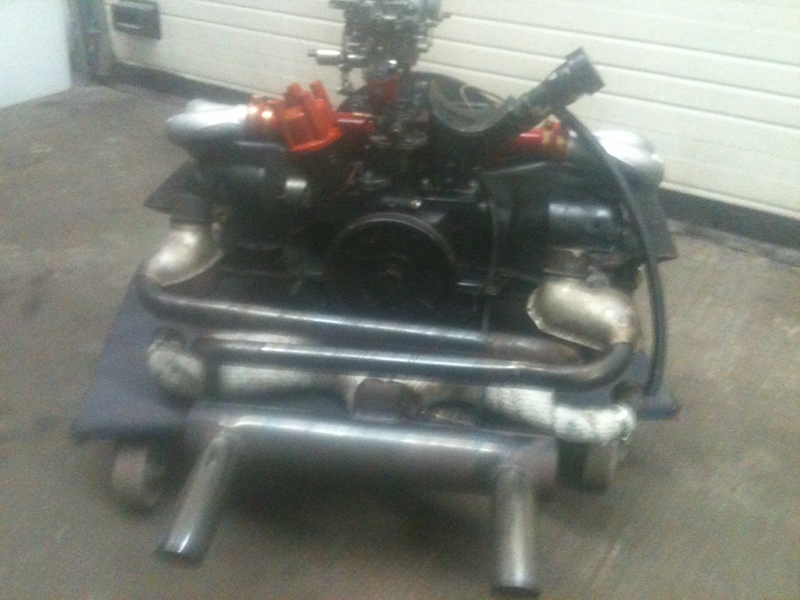

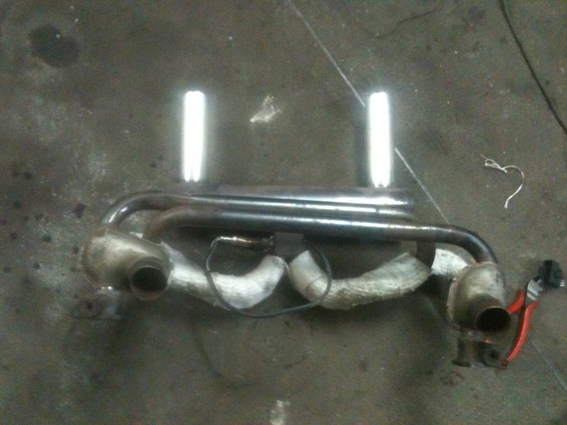

hab grad nen fächer mit duzu passendem schalldämpfer geschossen
hat jmd unterlagen für einen fächer aus den 80ern? zwecks eintragung.
