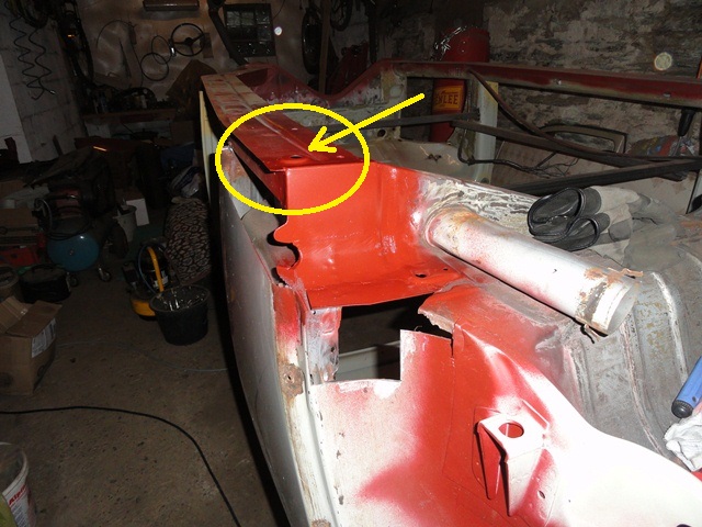

ok, die Dinger heißen ja auch anders, bin nur nicht auf den Namen gekommen.
Heissen richtig "Stopfen für Wasserablauf Warmluftkanal"
Wenn die Löcher dafür da sind, kommt man mit einer dünnen Sonde gut rein.
Gruß Wolfgang

hier die Löcher meine ich. Stopfen gibt es bei CSP oder allen anderen Teilehändlern.
Gruß Wolfgang

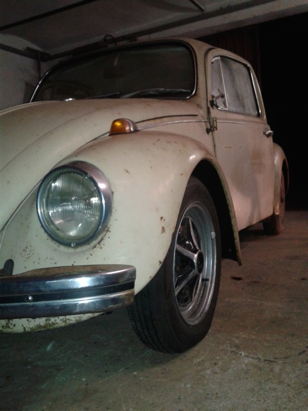

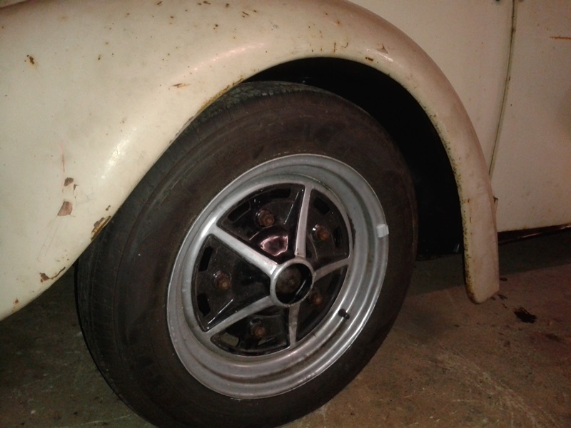

btw vorne bin ich fertig ;)
spur muss noch eingestellt werden und dämpfer sind noch keine verbaut.
also ich denk er wird noch ein bissl tiefer werden.

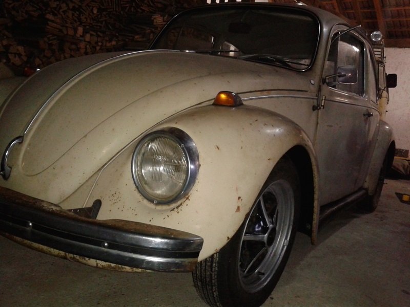

aja, trittbretter sind auch montiert.
als nächstes kommt der motor raus, der ölt ziemlich.
IMG_41676 20140114_121043 - Kopie.jpg (136.68 KiB) 9427 mal betrachtet
und hoffentlich kommen die teile bald, will die reifen hinten montieren... :D

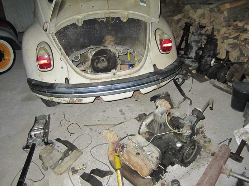

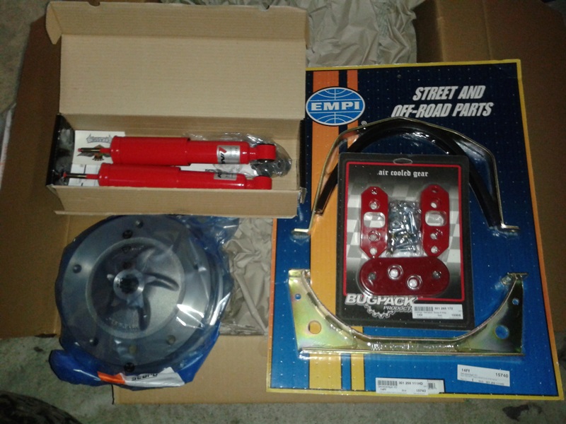

heut sind ein paar teile für die bohne gekommen ;)
IMG_41677 20140127_135624 - Kopie.jpg (153.7 KiB) 9292 mal betrachtet
der motor ist auch schon draußen.
werd demnächst die köpfe und zylinder demontieren, reinigen und wieder montieren, die gehäusehälften sind so weit noch dicht.
fürn tüv sollts reichen :lol:

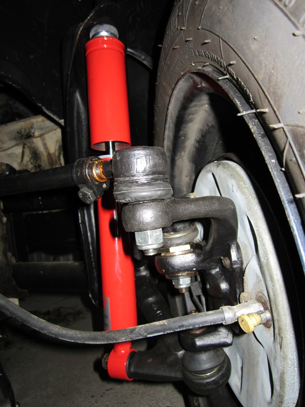

konis sind montiert ;)
