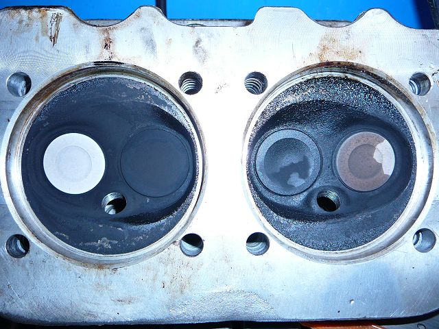

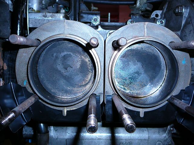

Heute vormittag hab ich mir mal die Zeit genommen, dem Geräusch auf den Grund zu gehen
Hab mal eine Handvoll Bilder gemacht, damit man sieht, wovon ich spreche.
Um diesen Motor handelt es sich!
Geh ich recht in der Annahme daß die weißen Auslassventile auf ein zu mageres Gemisch hinweisen,<br />da die Vergaser noch nicht eingestellt waren?

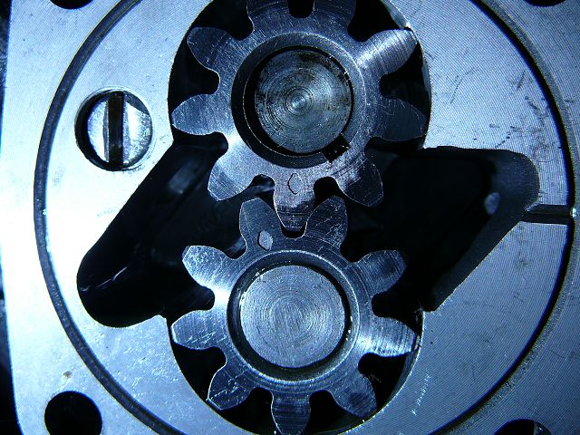

Um noch mehr auszuschließen hab ich die Ölpumpe noch gecheckt, sieht auch verschleißfrei aus.
Haben eigentlich die beiden Markierungen an der Ölpumpe einen tieferen Sinn, oder ist es egal, wie die beiden Zahnräder zusammenstehen?

Die Rauten auf dem Zahnrad heissen nur "aussen". Es gibt auch eine Innenseite. Beide sichtbar!
Wie die Zähne zueinander stehen ist wurscht.
Das Auslassventil ist geil. Klinisch sauber. Sieht recht heiss aus. Klemmt's vielleicht sogar in der Führung?

Nein, klemmen tuts nicht, haben alle leichtes Spiel, wovon kommt ein zu heißes Auslassventil?

Die eine Zylinderbank ist einfach deutlich zu mager gelaufen, die andere zu fett.
Das solltest du nach Möglichkeit sehr schnell abstellen. Damit fährt man sich ansonsten schnell mal sehr viel mehr kaputt. ;-) Abstimmung ist das A und O.

Also lag ich nicht so falsch mit meiner Vermutung der falschen Vergaserabstimmung.
Natürlich wird der Motor vom Profi eingestellt, nur funktioniert das leider erst, wenn er eingebaut ist. und einbauen möchte ich ihn erst, wenn ich ziemlich sicher sein kann, daß nichts ansteht, klingelt oder klackert!
