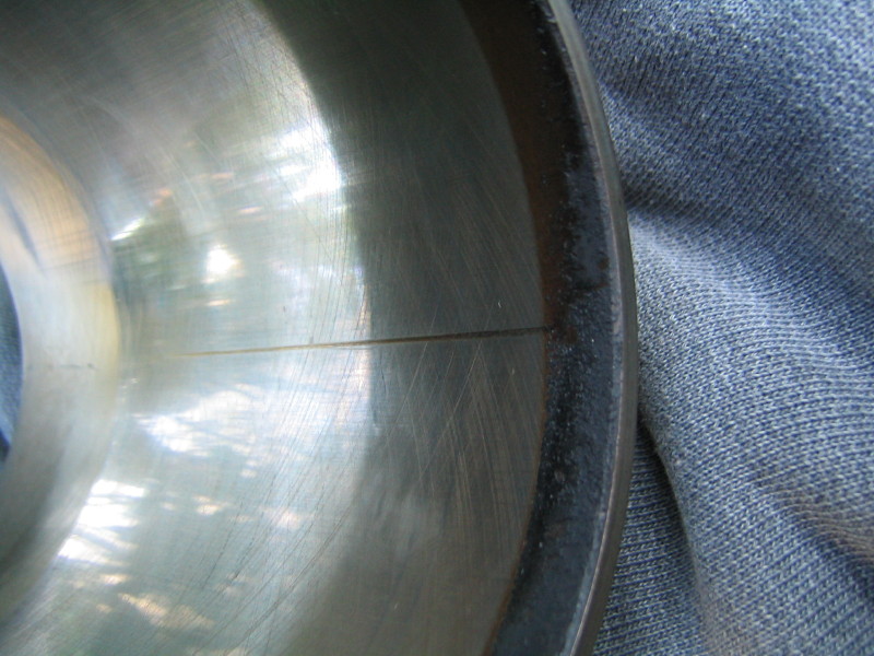

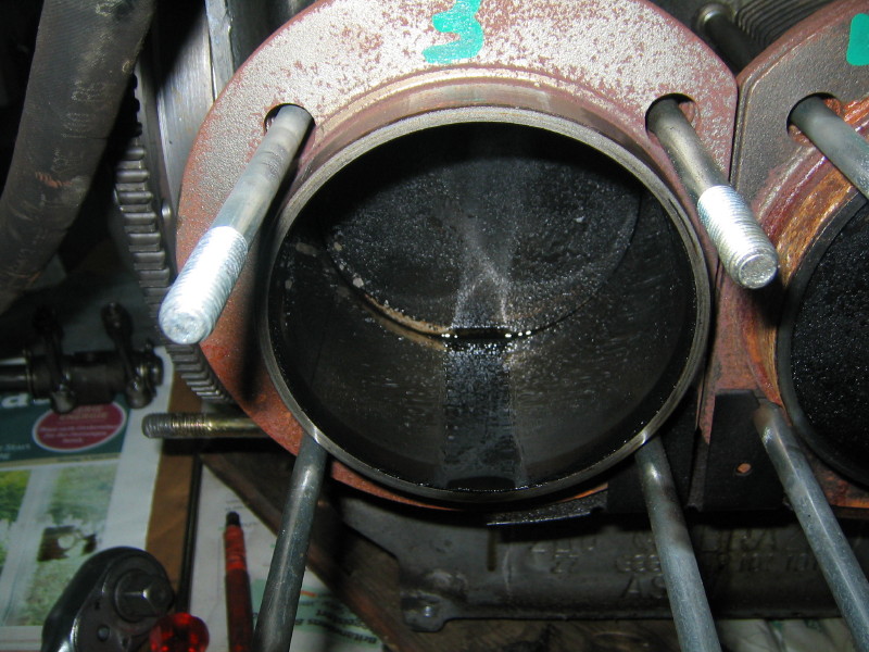

Heute habe ich dann mal die andere Seite runter genommen und gleich das nächste Problem. :angry-cussingblack:
Ich lasse mal Bilder sprechen.
Schön wieder jede Menge Öl. :-(
Eine richtig schöne tiefe Kerbe, Rille oder wie man das auch immer nennen will.
Das ist die entsprechende Stelle des Kolbens - ich sehe da nichts.
An zwei weiteren gegenüber liegenden Stellen ist die Zylinderwand zudem blanker als sonst, die Hohnspuren sind fast weg. Ist mir aber nicht gelungen das mit der Kamera einzufangen.
Wie passiert sowas?
VG
Ralph

Re: Zylinderkopfstehbolzen abgerissen - neues Schadensbild
rme hat geschrieben:......
@ yoko
Warum..............
Was kann eine nicht maßhaltige Keilriemenscheibe mit dem Problem zu tun haben? Das erschließt sich mir gerade nicht. Ventildeckeln sind übrigens entlüftet.
Ralph
Vielleicht habe ich da mit den Zylinderstehbolzen mit-oder-keine Sacklöchern das zu pauschal geschrieben, ist mir auch egal, denn ich klebe grundsätzlich alle Stehbolzen mit Loctite blau ein, damit sie sich beim Lösen von Muttern nicht mitrausdrehen und eben bei durchgehenden Löchern zusätzlich zur Abdichtung.
Das mit der Belüftung über die Keilriemenscheibe stammt nicht von mir, habe das im Internet mal aufgeschnappt und abgespeichert, zitiere:
"zur Ölkohle:
so einfach läßt sich hier die Ursache (noch) nicht ermitteln, bin ja erst am Anfang. Fakt ist, dass alle Zylinder dies aufweisen
(wenn auch nicht ganz gleichmäßig) und kein offensichtlicher Kolbenringdefekt vorliegt. Fakt ist auch, dass bei der
Laufleistung der Motor dies noch nicht aufweisen sollte.
Meine ersten, vorsichtigen Theorien: Letzte Fahrt mit dem Motor war keine "Warmfahrt" und Problem mit der
Kurbelgehäusebelüftung. Ersteres kann ich noch nicht bestätigen, nur das "Loch" wo die Falschluft ins Kurbelgehäuse gelangt
ist hab ich gefunden.
Es handelt sich hier um eine Art "VEGE ‐ Motor", dh. von einer Fachfirma reihenweise generalüberholten Motor. Die planen
grundsätzlich alle Gehäuse, bevor sie lange vermessen oder tuschieren. das bedeutet auch, dass die Lagergasse gespindelt
werden muss, und zwar auf Übermaß. Dabei wird auch die Bohrung für die Riemenscheibe vergrößert. Ist auch Wurst, denn
der Motor wird dann mit einer Übermaßriemenscheibe (der Bund wo das Ölrückführgewinde drauf sitzt) ausgeliefert. Nun
mag man als Triker die Blechriemenscheiben nicht sonderlich, sondern man möchte die schönen, hochglanzpolierten
Aluscheiben. Leider werden die aber seltenst in Übergrößen angeboten. So wird aus dem ursprünglichen 15/1000 mm Spalt,
wo Luft angesaugt wird, plötzlich 250/1000 mm. das schafft keine Kurbelgehäuseentlüftung. Folge: Überdruck; das Öl wird
überall "hinaus gedrückt", auch an den Ringen vorbei in den Brennraum... so als erste Theorie..."
Habe mal an einem Buggymotor mit Alu-Keilriemenscheibe, der auch mit solchen Ölproblem zu tun hatte, das auf gut Glück ausprobiert und auf eine originale Scheibe gewechselt und es war dann im normalen Rahmen.
Ob es auch bei dir der Fall sein könnte, weiß ich nicht, wollte nur auf eine mögliche Fehlerquelle hinweisen (hatte bis vor ein paar Jahren, ehe ich das gelesen hatte, davon nichts gehört).
MfG yoko

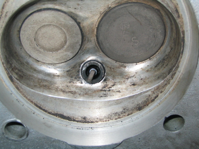

So, heute ging es ein kleines Stück weiter, bzw. zurück. Nachdem ich den zweiten Zylinderkopf gereinigt habe, sind leider Risse zwischen Zündkerze und EV sichtbar geworden. Einen konnte ich mit der Kamera einfangen, der andere war zu unscharf.
Sicher kann man damit weiter fahren..... aber da bleibt immer ein ungutes Gefühl. Einen passenden guten Kopf hätte ich noch, der müsste nur bearbeitet werden und das möchte ich momentan besser nicht selber machen. Das Üben sollte einem anderen Motor vorbehalten bleiben, dieser ist zu schade.
Da ich zumindest einen Zylinder ja definitiv ersetzen muss, stellt sich die Frage, was íst das für einer? Wenn ich mich richtig erinnere sollte es ein Mahle sein, kann das jemand anhand des Bildes bestätigen?
Da der aktuelle Kolbenrückstand 1,2 mm beträgt, könnte am Kolben auch was abgedreht sein. Leider habe ich den Zettel mit den Maßen in der Garage liegen gelassen, die reiche ich morgen dann nach.
Bezgl. des Zylinders tendiere ich zu 4 neuen, da hätte ich ein besseres Gefühl und zumindest einer der anderen sieht auch so aus, als ob honen nicht schaden würde, zusammen mit neuen Kolbenringen wären das ja auch noch mal ein paar Taler.
Wen könnt ihr mir denn für die Bearbeitungen empfehlen oder von wem könnt ihr mir (gerne per PM) abraten. Die üblichen Adressen kenne ich eigentlich, bei meinem Glück mit Dienstleistern erwische ich aber garantiert wieder den Falschen.
