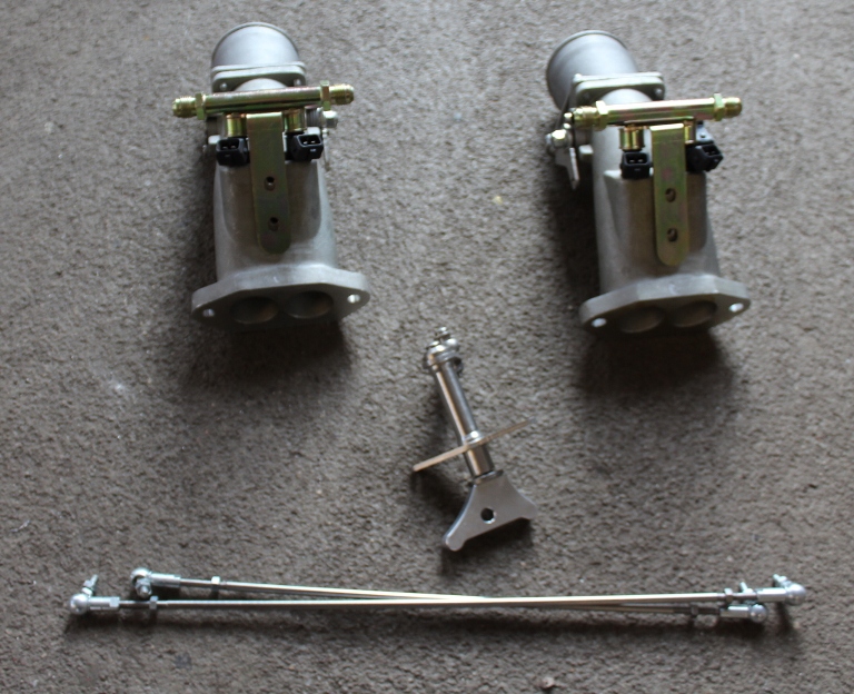

von Uwe
Nun gehts hier doch weiter:
Mal schauen, wie sich die Motorcharakteristik mit den Dingern verändert. :confusion-scratchheadyellow: :confusion-scratchheadyellow:

Verfasst: Fr 26. Feb 2016, 08:31
:handgestures-thumbupright:
Wo kommen die her und was kosten sie?
Re: 1776i mit UMC1
Verfasst: Fr 26. Feb 2016, 09:16
Aaaah, der Kunde war doch nicht so ganz zufrieden und hat jetzt nach Prüfung des Kontostands noch mal nachgelegt? 8-) Ich bin gespannt. :up:
Ich hänge mich mal an die Frage vom Lars an! Woher, was koste? :lol:

von ovalifahrer56
Re: 1776i mit UMC1
Verfasst: Fr 26. Feb 2016, 12:10
Geil sind die auf jeden Fall...aber preislich etwas unattraktiv um das mal eben zu testen :(
