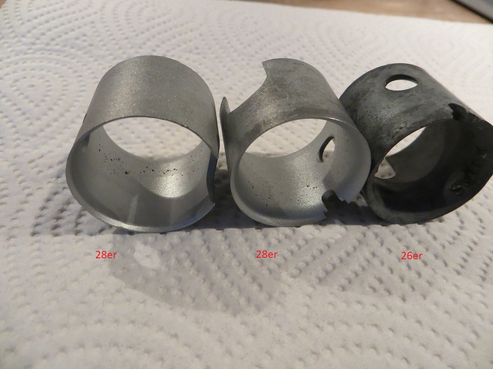

Ich brauche für meine 34er pict mal locker 4 Stunden bis ich die sauber, gebuchst usw. habe.
Nur mal so, wenn nicht schon bekannt...
http://www.wonnegautriker.de/PDF/Vergaser.pdf
venturi 28er Versuch1.jpg (196.41 KiB) 3108 mal betrachtet

Servus!!
Dein Vergaser sieht gut aus!! Den Link kannte ich, habe aber trotzdem nochmal darin geforscht. Ich habe den Vergaser abgebaut weil ich heute zu einem bekannten Fahre der mal drüber schauen will. Aktuell vermute ich, dass die Drosselklappe nicht dicht ist. Ich hatte ja weiter oben bereits geschrieben das ich hier einen Lichtspalt sehen kann. Das könnte erklären wieso das leerlaufsystem nicht aktiv ist. Einen gute Idee habe ich zur Ursachenforschung noch im Internet gefunden. Bei laufendem Motor das Abschaltventil abziehen, wenn er weiter läuft kann man sicher sein das das leerlaufsystem nicht arbeitet und man kann den fehler zunächst an anderer stelle suchen.

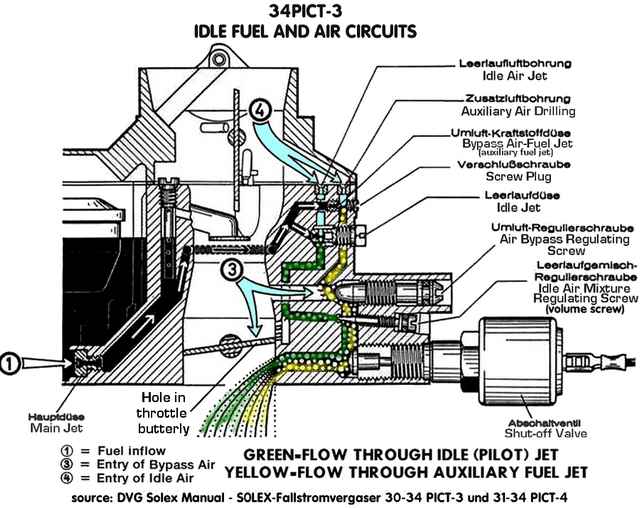

den einen Fehler konnte ich nach langem hin und her suchen dann doch finden. Es waren defekte zündkerzen beziehungsweise scheint mir immer mal wieder eine Zündkerze kaputt zu gehen. Ich vermute mittlerweile das es an einem viel zu fetten Gemisch liegt, weswegen ich auch hier nochmal schreibe.
Der Motor läuft mittlerweile wirklich recht passabel, jedoch gibt es eine Sache die mich verwundert. Die Empfehlung lautete auf eine LLD - 60 zu gehen. Nach den ersten Fahrversuchen bin ich jedoch mittlerweile bei einer LLD - 45 gelandet, tendentiell müsste ich sogar noch auf 42,5 gehen.
Es gibt im Leerlaufsystem oberhalb der Kraftstoffzusatzdüse und Leerlaufdüse, je eine Kalibrierte Bohrung. In dem Angehängten Bild ist diese als Zusatzluftdüse und Leerlaufluftdüse beschrieben. Normalerweise bin ich bei düsen gut gefahren nach dem Try & Error prinzip, jedoch ist hier etwas vorsicht geboten da diese schwer zu ersetzen sind. Nun endlich zu meiner Frage:
Gehe ich recht in der Annahme, das die Luftbohrungen eine Ähnliche Funktionsweise wie eine Luftkorrekturdüse haben? Also, ich mache die Bohrung etwas Größer und ziehe damit das Gemisch tendentiell Richtung Mager? Kennt jemand die Werksseitigen Bohrungsgrößen?
Ich habe das Phänomen, das bei ganz wenig Drosselklappenöffnung, bei unterschiedlichen Drehzahlen das Gemisch mit steigender Drehzahl fetter wird, im Hauptdüsensystem würde ich jetzt die LKD größer wählen, und ich frage mich ob ich hier ähnlich verfahren kann!
Danke für eure Hilfe.

Du siehst das schon richtig.
Bei der Leerlaufluftdüse ist es wie bei LKG ,die Emulsion aus Benzin und Luft wird damit "luftiger" bevor sie einströmt. Also dünner,oder magerer.
Bei der Zusatzluftbohrung steuerst du den (Max)Luftstrom der über die "Leerlaufschraube" oder eben Umluftregulierschraube steuerbar ist.Aber eben nur die (Um)Luft.
Wie die beiden sich nun in abhängigkeit voneinander verhalten kann ich nicht sagen.Müßte man viel für fahren um das genau zu ermitteln.
Kannst du nicht zum testen eine Lochfolie/düpnnes Blech drüberlegen mit kleinerem Loch ? Deckel verschrauben und mal fahren/einstellen. Das Gegenteil von dem was dann passiert hast du ja dann wenn die Löcher grösser werden. Als Test vor dem aufpopeln der kleinen Dinger mal nen Versuch wert denke ich.
Das Loch in der Drosselklappe steuert aber auch mit.
Ich hatte mal einen da war LL und Gemisch nicht einstellbar weil die Schrauben schon viel zu weit raus waren.
War aber so ein aufgebohrter Vergaser (37) ,wo das Loch in der DK viel zu klein war. Das hab ich dann jeweils in 2/10 Schritten aufgebohrt .Mit jedem Bohren wanderte der Einstellbereich weiter runter.Heißt das die beiden Schrauben dann in einen Bereich kamen wo beide reagierten auf das was ich daran gederhet habe.Sie haben die Kanäle dann endlich regelbar gemacht.Zum Schluß war ich bei 3 oder 3,2mm in der DK.Regulierschrauben dann ca. 1,5 und 2 Umdrehungen auf. Ursprünglich 4-5,also offener Kanal.
Vari

Hallo Vari,
danke für die Tipps. Die Bohrung in der DK hatte ich bereits aufgebohrt. Das hat in der Tat das Gesamte Leerlaufsystem in eine normalere Richtung geschoben. Ich habe gestern die Luftdüse die zur Leerlaufdüse geht (Leerlaufluftbohrung) von 125 auf 130 aufgemacht. Tendentiell ging es etwas Richtung Magerer, aber wirklich viel einfluss hatte das jetzt irgendwie nicht.
Ich werde heute nochmal die LLD kleiner machen und schauen wie sich das auswirkt. Bei minimalster Drosselklappenöffnung wird er unglaublich Fett, mit steigender Drosselklappenöffnung wird es besser, allerdings müsste hier auch schon die HD mitwirken, die ist aber eher noch ein bisschen zu mager. Vielleicht kann ich das über einere kleinere LLD und eine größere HD angleichen.
