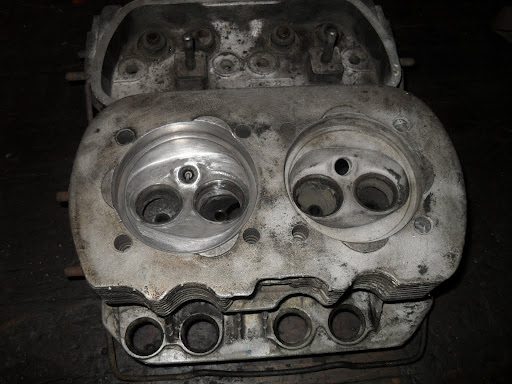

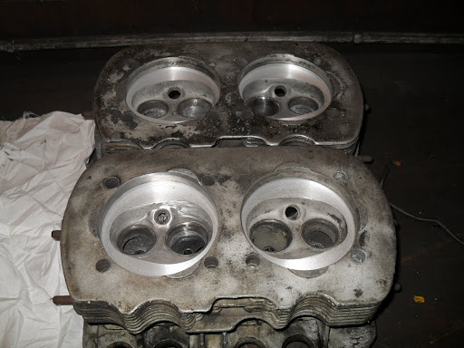

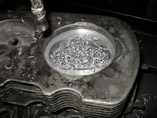

So...ab gehts...
Ich habe erstmal dioe Kante rausgenommen und dann noch 1,25mm...ich liter das gleich mal aus...aber das Brennraumvolumne wird ja eh noch grösser wegen der anderen Brennraumform...deswegen habe ich erstmal nen kleinen Happen mehr genommen...
MfG Lars

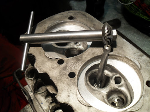

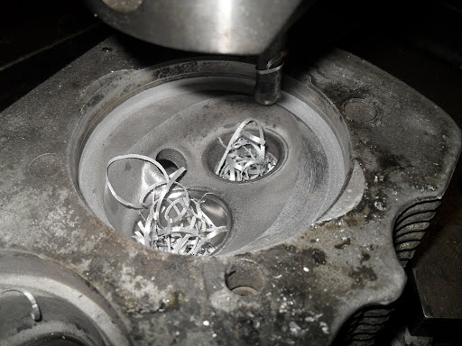

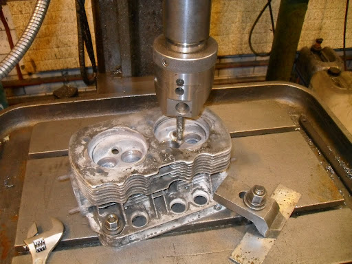

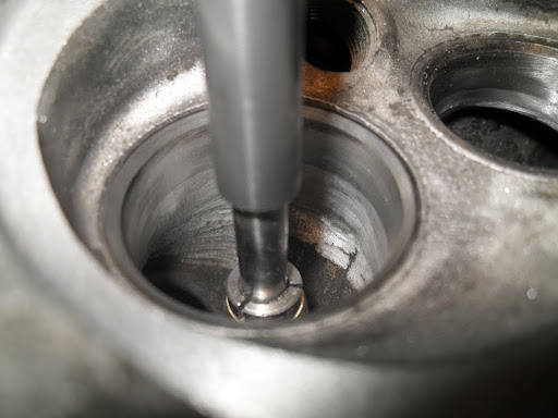

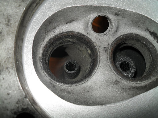

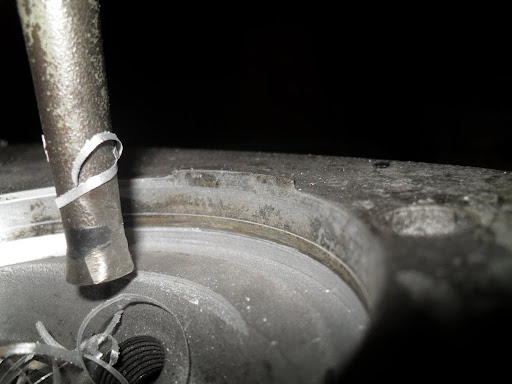

Mal wieder weiter gemacht...
Wat ist das denn???
erstmal den Dremel etwas geschwungen;-)

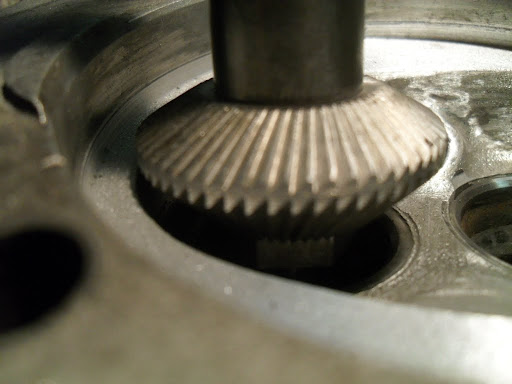

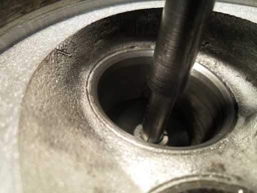

Die Sitzringe sind sowas von fertig...ohne fräsen geht da nichts mehr dicht...
45grad...

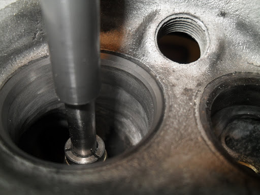

Zweite Winkel
Dritte Winkel

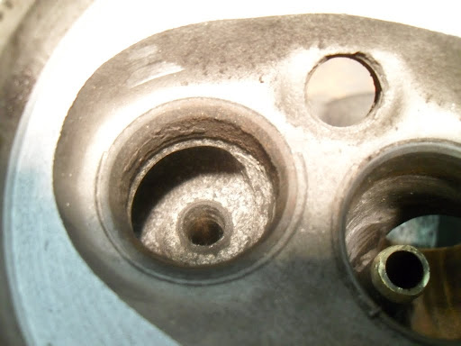

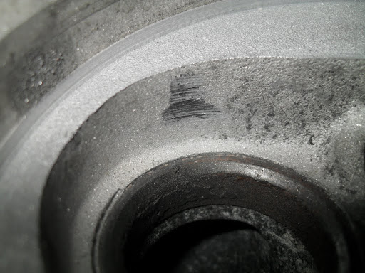

Da kann man gut sehen trotz fräsen das die Sitzringe schwer vernarbt waren...

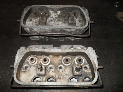

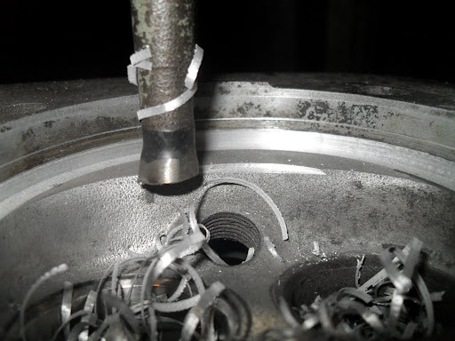

Bei den Auslass nächster Tiefschlag...bei zwei Brennräumen passt der Fräser..bei den anderen zweien nicht...
MfG Lars

was bedeutet das für mich das der fräser da nicht reinpasst? gibt es da noch hoffnung?
also kann man sagen das die köpfe schon ordentl was mitgemacht hab?!
Beiträge: 16935
Re: 1641 driving force

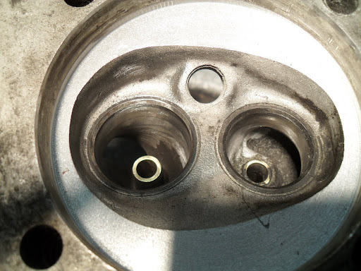

Ich würde eher sagen das die Brennraumform nicht identisch sind...und das bei beiden Köpfen...Werde da mal den Fräser ansetzen müssen...ansonsten sehen die nun schon verdammt gut aus...Ich habe auch mal dir Frechheit besessen einen Einlass und einen Auslass zu machen...wenn ich den Dremel eh schon in der Hand hatte...nur um die Führung habe ich dir mal übrig gelassen... :D

Ich mache einen Brennraum mal fertig wenn mich morgen die Muse küsst...
Sitzringe fräsen war aber 100% nötig...

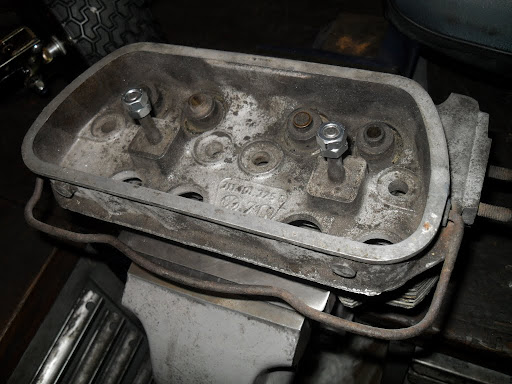

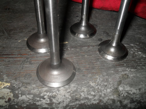

So ich bin mit den Köpfen durch und übergebe den Krempel am Montag dem Hermann der dann die Ventile bearbeitet...
Leider konnte die Kamera nicht festhalten wie vernarbt der Sitzring war...habe ich noch nie gesehen...
Nur mal als Vergleich gemacht...mal sehen wie die Dinger aussehen wenn Hermann seine golden Hände dran hatte;-)

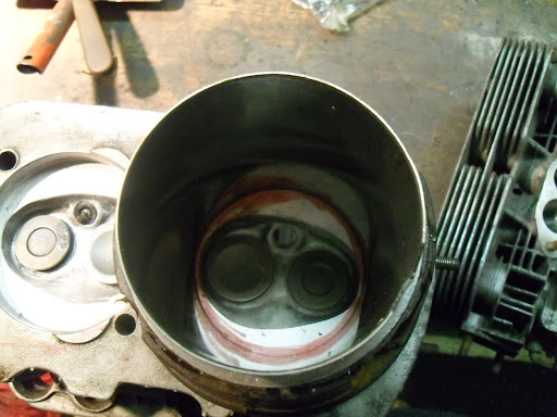

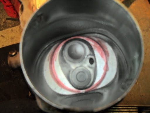

Ich habe mal bei einem geschaut wieviel da Platz zum Rand ist...
Verhältnismässig wenig..2mm vielleicht...
Beim GROBEN auslitern kam ich auf ein Volumen von 39ccm...
Das entspricht momentan einer Verdichtung von 9,9:1...
Ich habe allerdings nur einen schnell durchgelitert.Ob sie alle gleich sind musst du überprüfen wenn du die Brennraumform fertig hast.Du kannst ruhig noch Plöatz machen um die Ventile.Selbst wenn du noch ordentlich Material wegnimmst ums einlass und Auslassventil bist du mit der Verdichtung immernoch recht gut dabei...
Wenn du noch 2cm rausnimmst(und das ist ne Menge) und nen Kolbenrückstand von 1,5 statt 1,2 einstellst bist du immernoch bei 9,2 :1...

Beim Auslitern kippst du einfach eine Flüssigkeit in den Brennraum, der mit einer Plexiglasscheibe abgedeckt ist. wenn du das dann voll hast, hast du das Volumen des Brennraumes ermittelt.
Das Volumen brauchst du für die Berechnung der Verdichtung, außerdem sollte jeder Brennraum das gleiche Volumen haben.
Ganz Easy ;)
