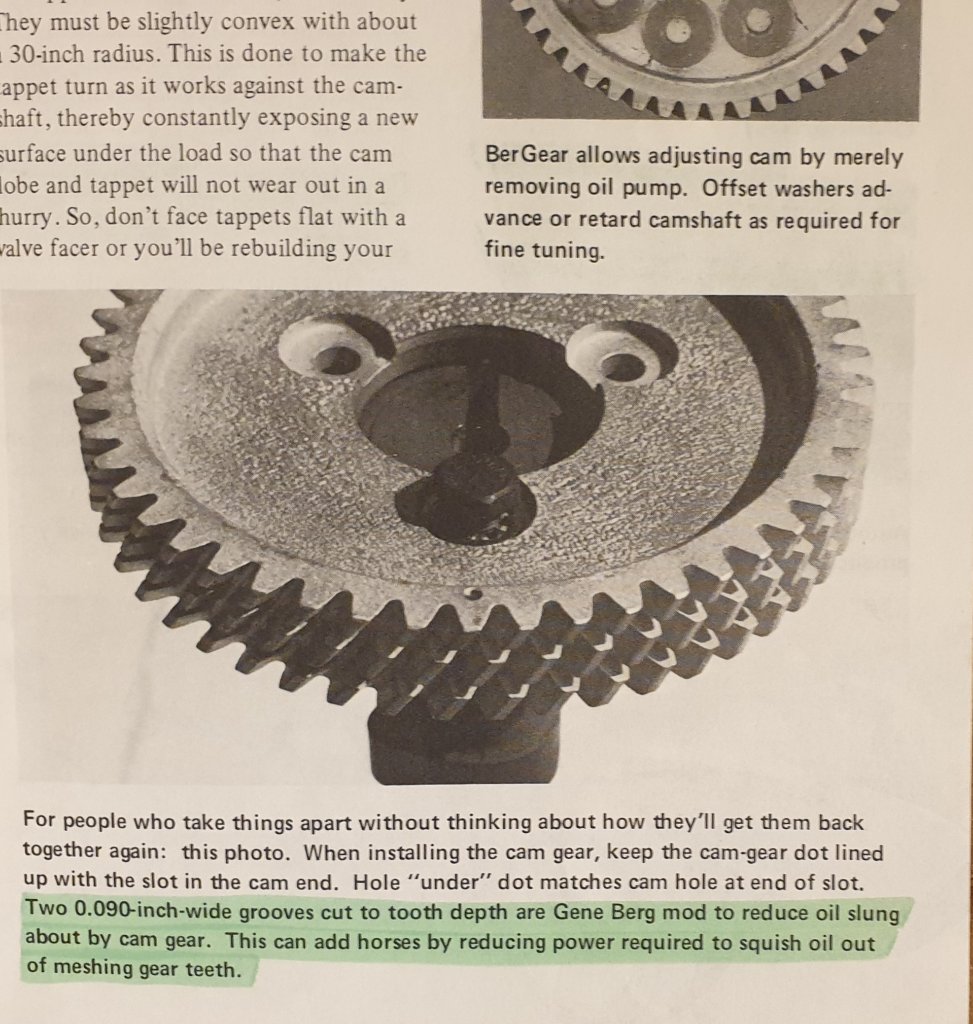

Mit den Typ1 Rädern hatte ich auch noch nie Probleme. Deshalb war ich ja über diesen Schaden im Typ4 so erstaunt.
Ich habe mal in einem USA Tuning Buch über diese Nuten gelesen. Das sollte damals von Gene Berg so gemacht worden sein, um die Ölpanscherei zu vermindern. Gleichzeit sollte die Leistung messbar gestiegen sein. 8-)

Hallo Jungs,
das mit den Nuten findet man z.B. in Bill Fisher`s "How To Hot Rot Volkswagen Engines" auf Seite 107 rechts unten.
Andreas

Junebug hat geschrieben: ↑Do 23. Feb 2023, 19:28 Hallo Jungs,
Andreas
Dann war meine Idee ja gar nicht so verkehrt :) !
