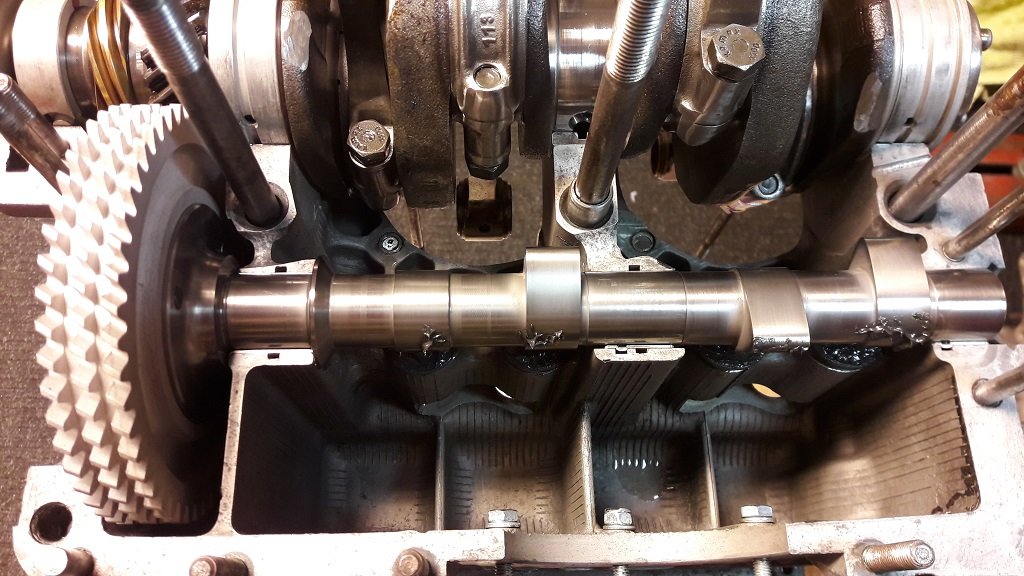

Ich fahre ein org. gebrauchtes Magnesiumrad von VW mit 2 zusätzlich Nuten zur Reibungsreduktion.
Das macht die Zähne sicher nicht stabiler :) .
Stand heute 29tkm.
Weiche Federn, da Einvergaser aber auch nur max. 5.400min (Autobahn).
Keine Probleme oder abgescherte Zähne.
Motor läuft seit jeher wie Uhrwerk.

Mit den Typ1 Rädern hatte ich auch noch nie Probleme. Deshalb war ich ja über diesen Schaden im Typ4 so erstaunt.
Ich habe mal in einem USA Tuning Buch über diese Nuten gelesen. Das sollte damals von Gene Berg so gemacht worden sein, um die Ölpanscherei zu vermindern. Gleichzeit sollte die Leistung messbar gestiegen sein. 8-)

Hab in meinem Typ4 Alurad nur eine Nut eingedreht. Das Rad hat 41tkm mit einer 296er Schleicher mit stärkeren Einfachfedern, ca. 10tkm mit der 292er und inzw. knapp 15tkm mit deiner JN10 mit Typ4 Serienfedern gelaufen. Bisher alle Top.
