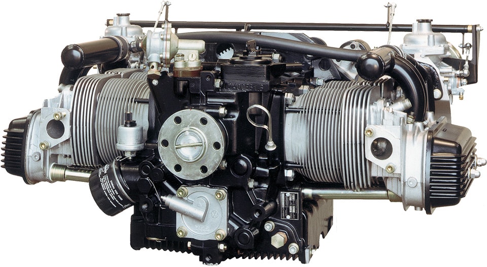

Den Entsprechenden Flansch mit Konus bekommst du bei der Firma Limbach ,alles kein Problem.An diesen Flansch kannst du dann eine Scheibe nach deinen Vorstellungen anbauen.
Ich habe noch eine Limmbachwelle 82mm mit Gegengewichten verstiftetes Schwungrad 228mm zu verkaufen.Die ist mit Flansch und Scheibe 160mmDurchmesser.
Position der Scheibe wie beim Typ1. Pleule sind auch dabei.....

Darkmo hat geschrieben:sieht das so aus?
http://www.limflug.de/images/storyImage ... 2400eb.jpg
