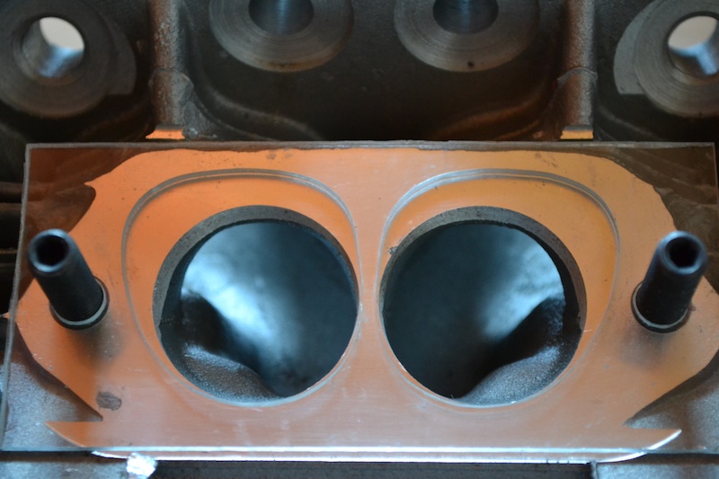

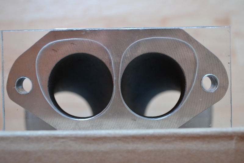

Ich habe mich heute für eine grobe Kanalform entschieden und mir gleich eine Schablone gebastelt. An den Köpfen könnte ich noch mehr Material wegnehmen, an den Saugrohren wird es allerdings eng. Gerade im Bereich des Übergangs vom Flansch zu den eigentlichen Rohren. Da schau ich mal, ob der Herr Becker nicht Lust hat, dort noch etwas Material aufzubringen.
Ich habe am Flansch dann einen errechneten Kanalquerschnitt von etwa 1300mm². Theoretisch bräuchte ich dort etwa 1400. Da werde ich dann aber später gucken, ob ich irgendwo noch ein wenig was raushole.
Kopfseitig:
Saugrohr:

Vielleicht n bisschen "eckiger" ausschneiden und Richtung Ventildeckel mehr Breite geben und über der Ventilführung n kleinen "S" Schlag einfräsen, dann hastes... analog zum WBX

Die Schablone rockt :music-rockout: :music-rockout: :music-rockout:

Fürs Gewissen hab ich den Saugrohren noch ein wenig Material verpassen (lassen). Danke an dieser Stelle an Herrn Becker für die gute und schnelle Arbeit. :up:
So kann ich sorgenfrei den Fräser schwingen. :)
