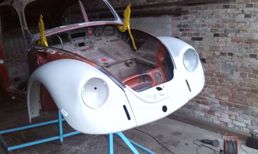

Bodengruppe ist endlich fertig nun wird die Karosserie in Angriff genommen

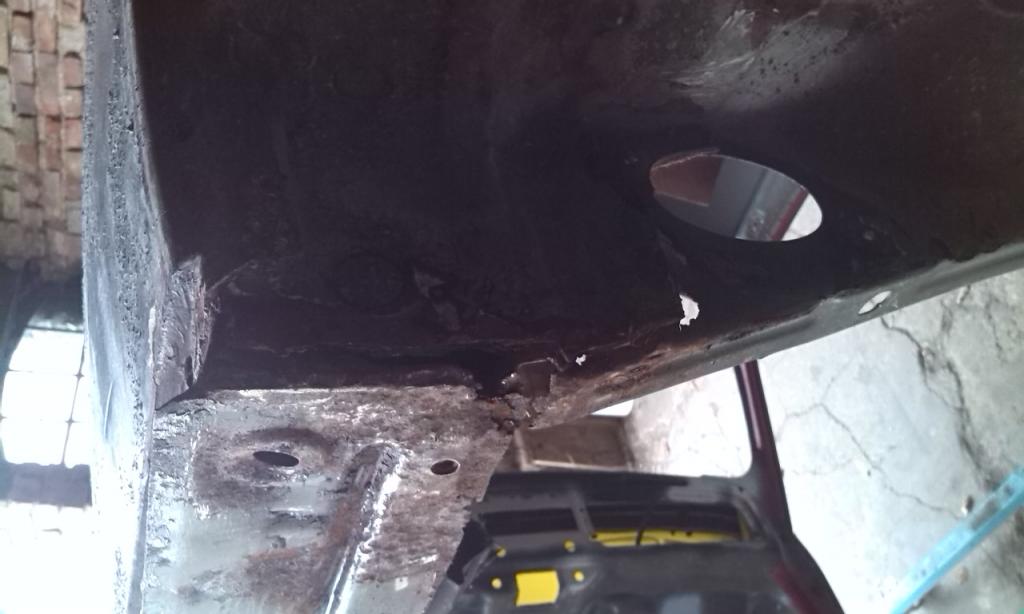

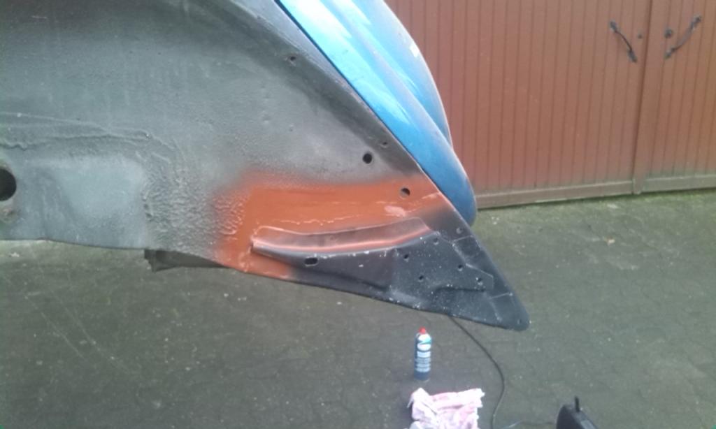

Heute hab ich die linke hintere Endspitze neu gemacht.
Das ist ja auch echt nervig stendig mit dem Abschlussblech und dem Koti alles zu kontrollieren.
Nur noch alles ordentlich verschleifen und gut ists.

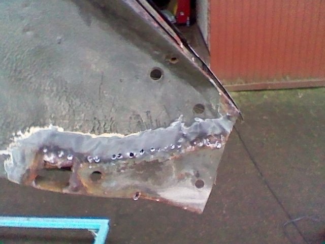

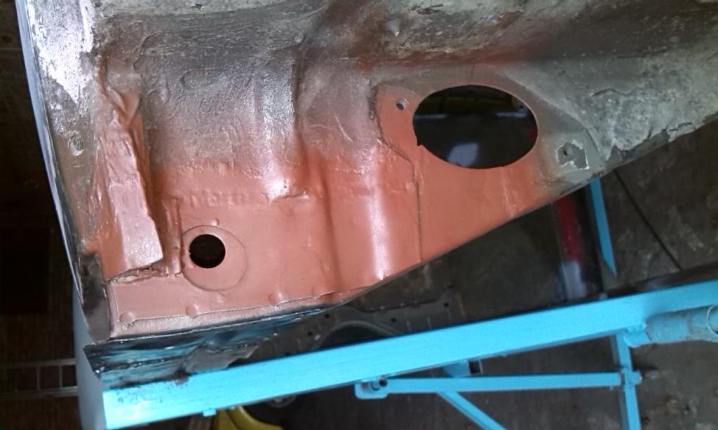

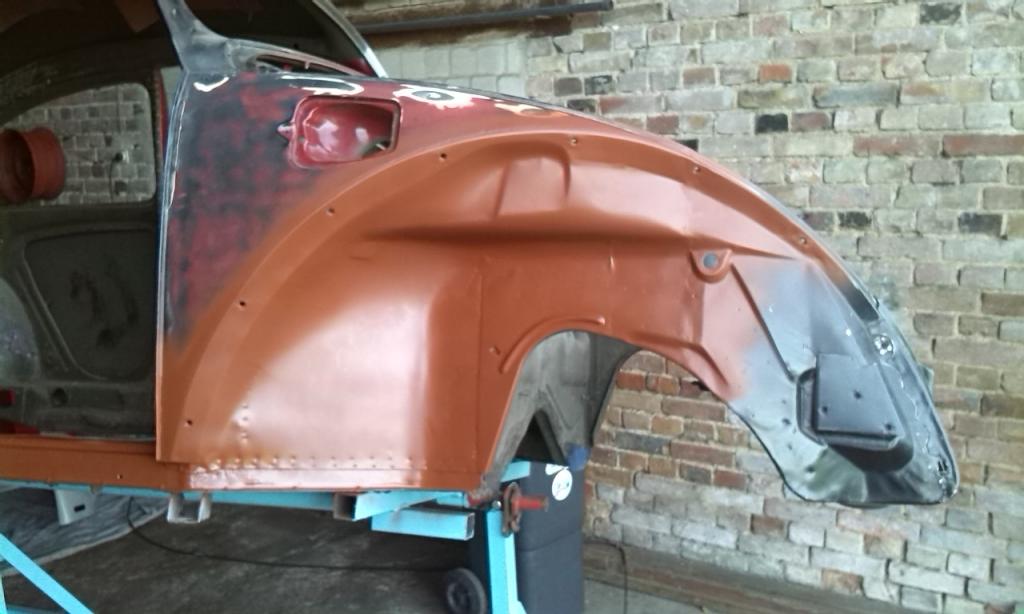

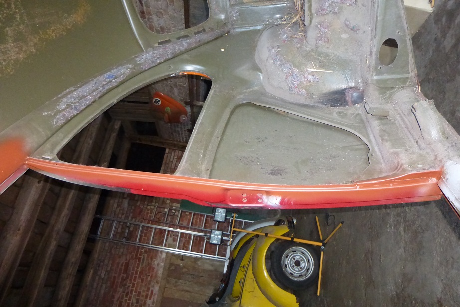

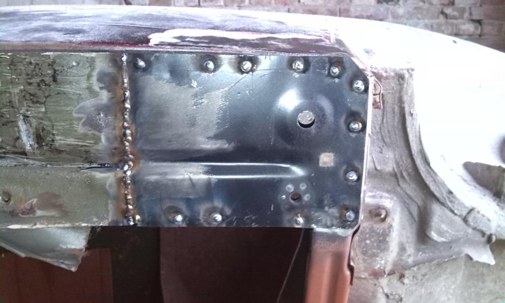

Heute ging es mal wieder ein bisschen weiter, am Vorderwagen alles ausgerichtet jetzt muss nur noch das Abschlussblech verschweißt werden.
Leider ist mir der Schweißdraht ausgegangen also hab ich mich an die hintere Schwellerecke gemacht.
Zum Glück ist der Schweller innen Rostfrei, also aller dafür vorbereitet das es nächstes Wochenende wieder zugeschweißt werden kann.
Langsam aber sicher ist ein Ende zu erahnen.

Re: Aufbau der etwas andere Postkäfer

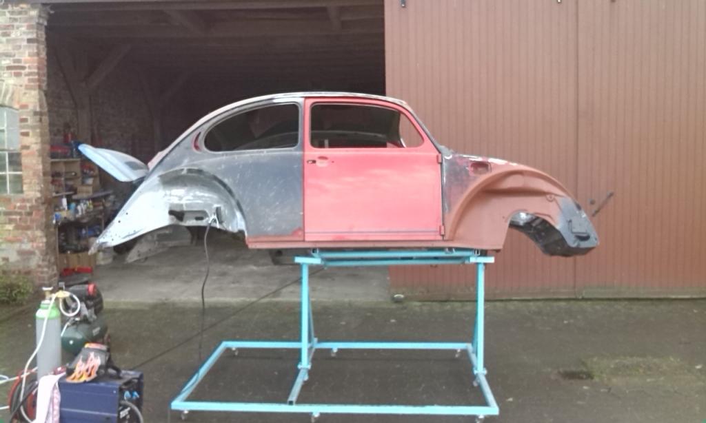

was ist das für ein Gestell wo die Karosserie drauf ist ? Ist das kippbar ?
Ja genau da kann ich die Karosse um fast 90 Grad drehen um besser überall ranzukommen.
Ist selbstgebaut und bin froh das ichs gemacht hab

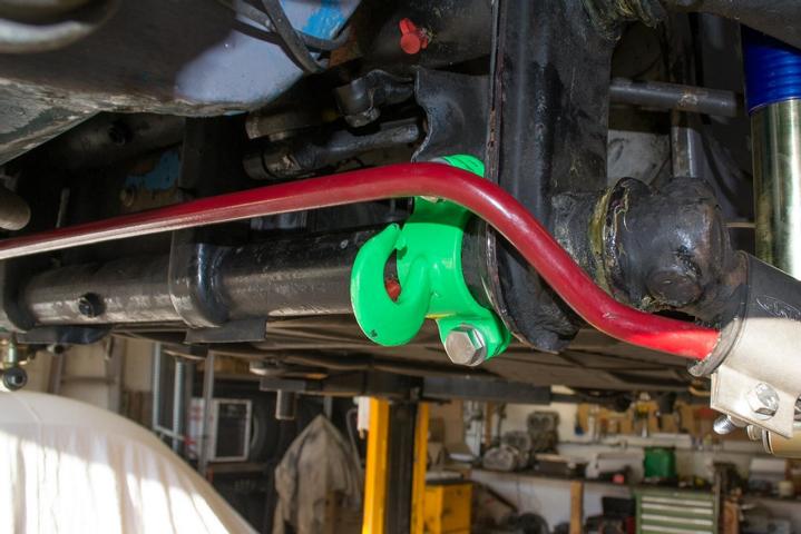

Eine Frage: woher hast Du den roten Abschlepphaken, der an die Vorderachse geschraubt wird? Selbstgebaut oder gibts den zu kaufen?
Grüße, Markus
- Nikon-User
- Beiträge: 1939
- Käfer: 68er Ex-Automatik
- Wohnort: Zürich
Der Haken ist cool.... hatte den in original... beisst sich nur leider mit dem Eibach Stabi..und musste daher wieder
runter...
runter...

Genau hab den auch von Hoffmann, hab den am 1.Mai gesehen und fand den ganz praktisch.

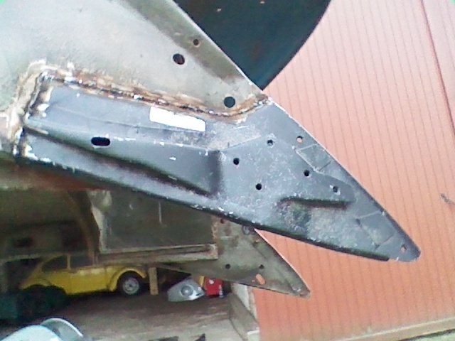

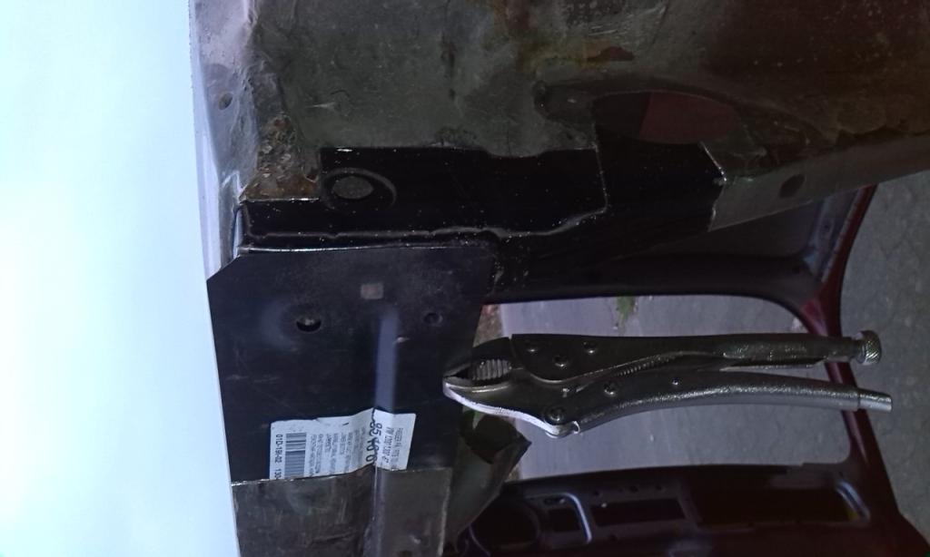

So wieder eine Ecke fertig.
Kann mir einer von euch sagen wo es die hintere linke Endspitze in vernünftiger Qualität gibt?
Mein Repro Teil was ich noch liegen hatte bekomme ich nicht zu meiner Zufriedenheit eingepasst.
Gibt es den Hupenhalter eigentlich irgentwo zu kaufen? Der ist beim Postkäfer auch weggerostet.
Morgen gehts weiter allen anderen ein schönes Wochenende!

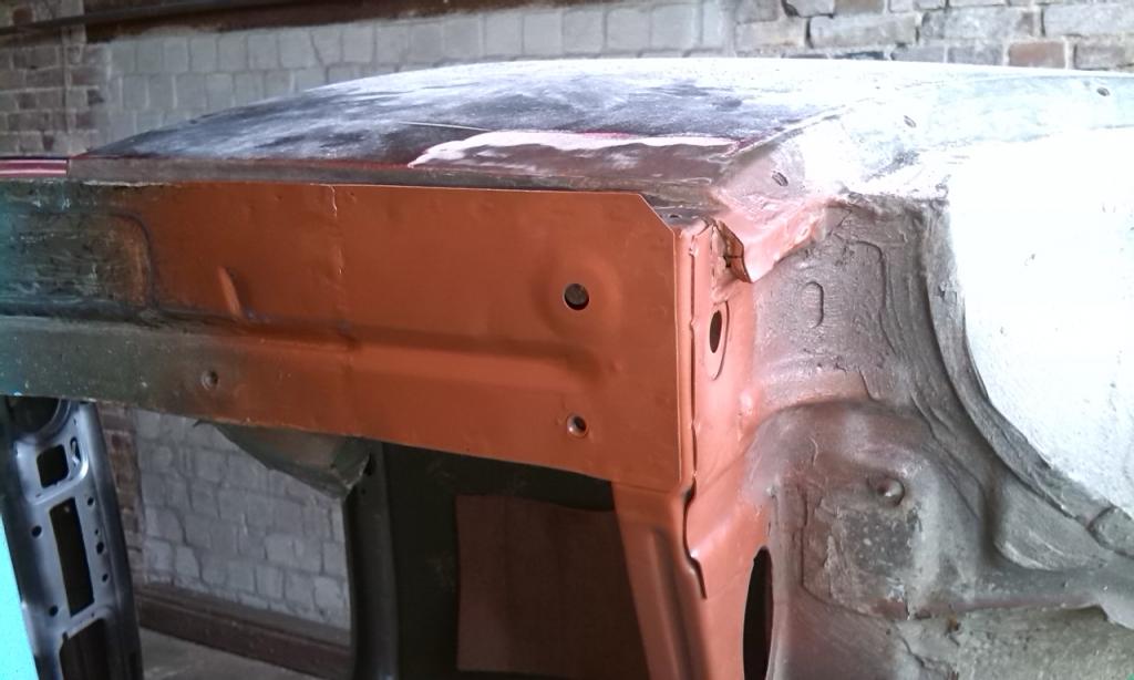

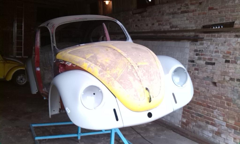

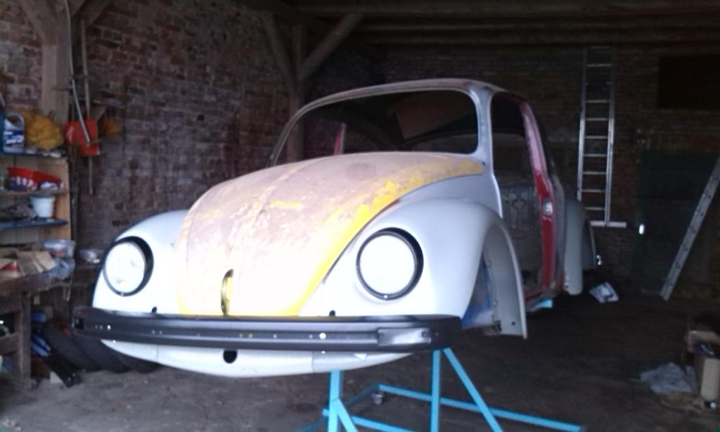

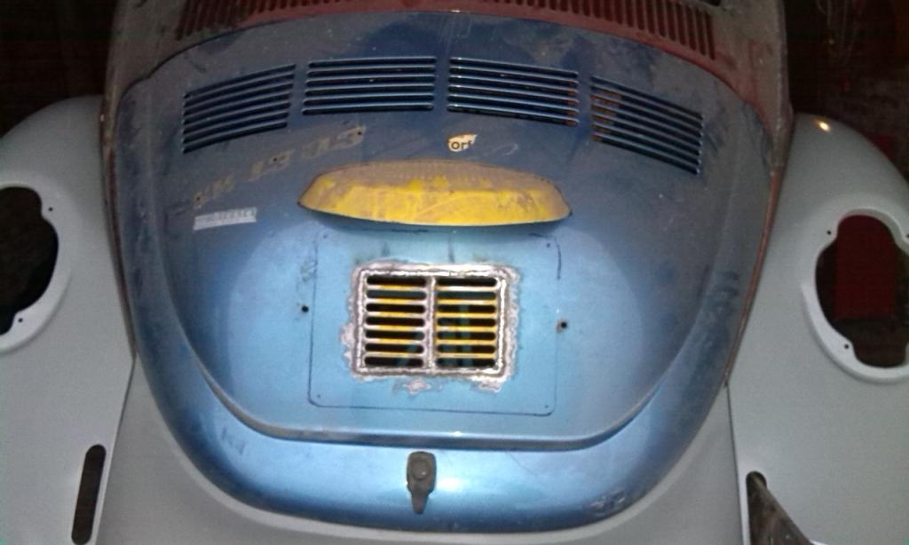

So nun hat er endlich wieder ein Gesicht, sieht fast schon wieder wie ein Käfer aus
Und zusätzliche Lüftungsschlitze hat die Motorhaube nun auch, muss morgen nur noch ordentlich verschliffen werden.

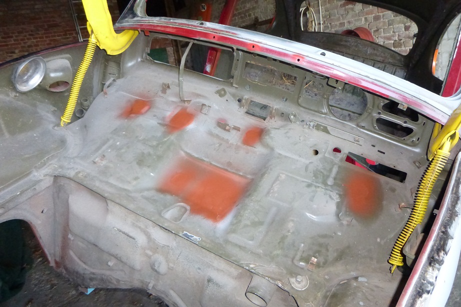

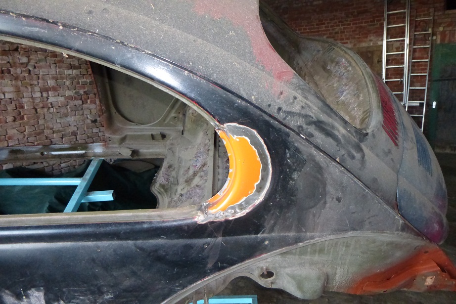

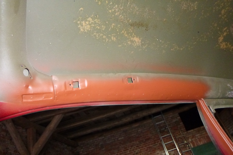

So, da ich den Lacker bei mir zu Besuch hatte und er Anfang Jannuar die Karosse bei sich haben möchte geht es nun Rund.
Zum Glück habe ich noch bis zum 5ten Urlaub, wird also ne enge Geschichte

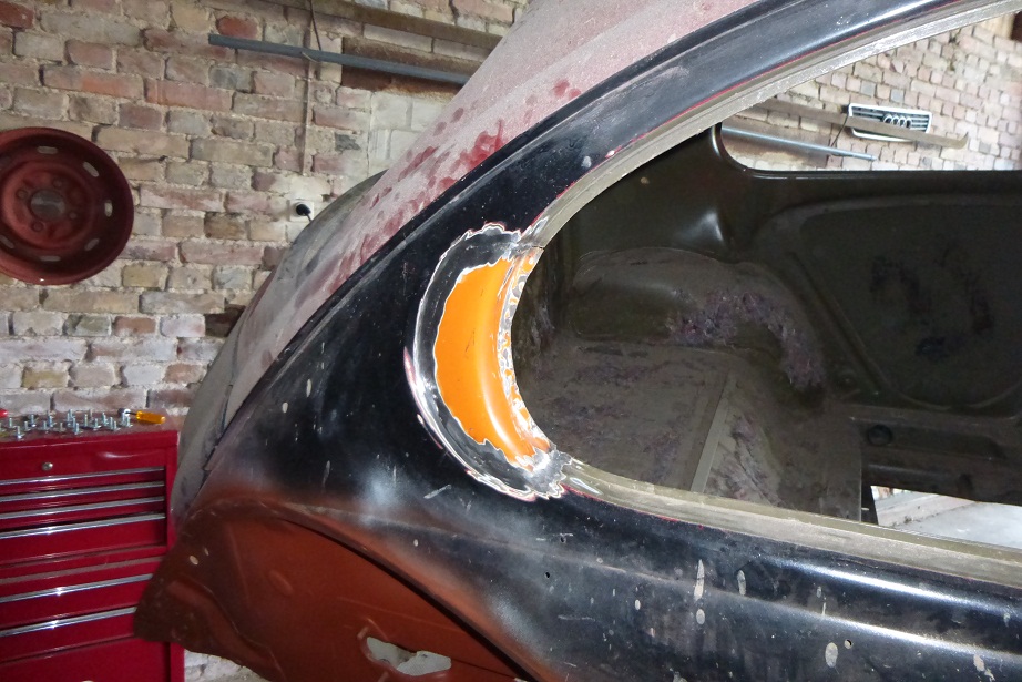

Heute habe ich schon mal die Haltelaschen für den "Luxushimmel" entfernt, die nachträglich gebohrten Löcher im Kofferraumboden verschlossen
und die Lüftungsöffnungen in den C-Säulen verschlossen (und ja das wird morgen noch schön gemacht)
Hat einer von euch nen Tipp wie ich am besten die Teppich und Klebereste abbekomme?
