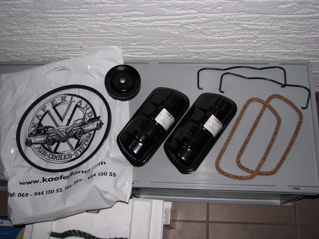

Heute mal Käferland überfallen, um das Ganze ein wenig voran zu bringen...
Sollte der Keilriemen auch mit der neuen Keilriemenscheibe und den Distanzstücken nicht passen, werde ich wohl ne neue Riemenscheibe benötigen...

Tüte von Käferland beinhaltete ja wie im Thread zu sehen die neuen Ventildeckel inkl. Bügel und Dichtung, neue Keilriemenscheibe für Lima inkl. Distanzstücke (sind bei der alten nur noch zwei Stück dran...) und neuen Keilriemen.
Zündspule blau (BERU), und Ölbadluftfilter hab ich hier, wird auch ergänzt, ebenso schon vorhanden ist die Öltemperaturanzeige inkl. Fühler und Öldruckanzeige inkl. Geber.
