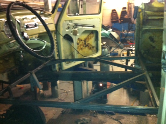

Naja so wie auf dem Bild hab ich das auch gemacht. Aber mit einem Cabrio. Ging ohne Probleme, von daher weiß ich nicht so wirklich, warum hier so viel Panik gemacht wird??

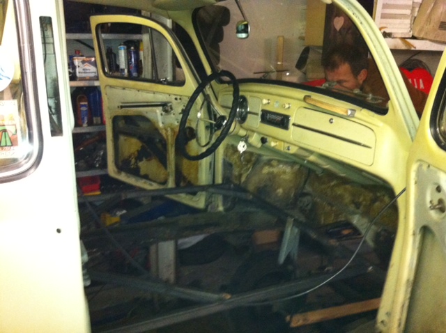

danke für die ermunterung ich kann ja ersteinmal anfang teile einzu punkten und dann die maße kontrolieren wenn die passen die verstrebung austrennen und passung der türen überprüfen
frage bleibt ob mir einer sagen kann was zu empfehlen ist erst hinten diese dreiecke unter dem kofferraum boden zu schweißen oder erst die holme?

ich denke mal es ist wahrscheinlich günstiger von der Reihenfolge, wenn Du erstmal die Holme auf die Bodengruppe schraubst und dann das Häuschen drüberstülpen. Dabei immer schön messen, das das Häuschen auch in der Mitte sitzt. Vorne wirds durch den Napoleonhut ja relativ gut zentriert. Hinten würde ich mich z.B. an den Seitenteilen zum Befestigungspunkt der Bodenplatte orientieren. Eventuell die Holme nicht ganz festschrauben, damit man diese noch etwas schieben kann. Die Verstrebung sieht ja recht stabil aus. Dann würde ich erst mal sehen wie das Häuschen auf den Holmen zu liegen kommt. Manchmal muss man an den Auflageflächen zum Holm nacharbeiten bis alles sauber sitzt.
1303 Maße hab ich aber leider keine, die wären aber sinnvoll um ein paar Eckdaten zu überprüfen.
Wenn das Häuschen sauber sitzt, ein paar Punkte setzten und vor dem entgültigen Druchschweißen die Verstrebung (zumindest soweit raustrennen bis die Tür reinpaßt) raus und die Türen rein.
Spaltmaß kontrollieren und auch die Dreiecke unterm Kofferraum anpassen. Erst wenn alles sauber sitzt durchschweißen.
Hört sich jetzt einfach an, aber ich hab auch einige Tage gebraucht bis alles soweit gesessen hat.
Viel Glück. Wird schon werden.
Gruß Wolfgang
PS: Hoffe ich hab nix vergessen. Kann aber gerne korrigiert werden.

Da die Holme nicht Mittig verschraubt sind,wirst du sie unterbauen müssen mit nem Kantholz und nem Wagenheber z.B..Sonst drehen die sich nach aussen weg...
