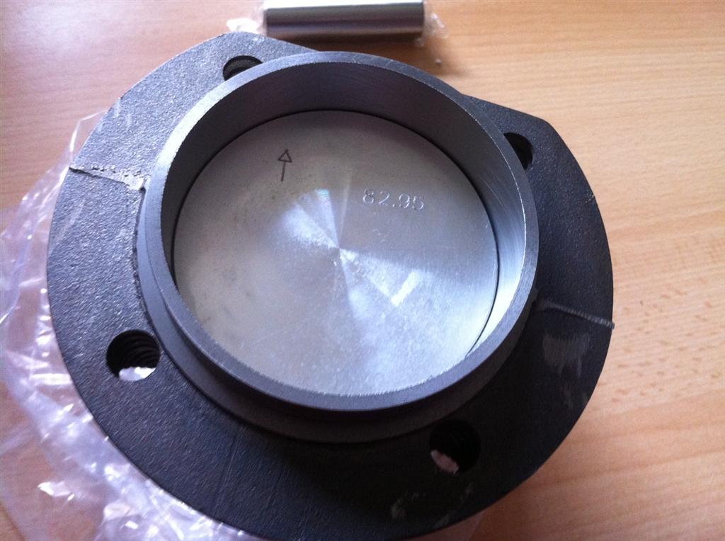

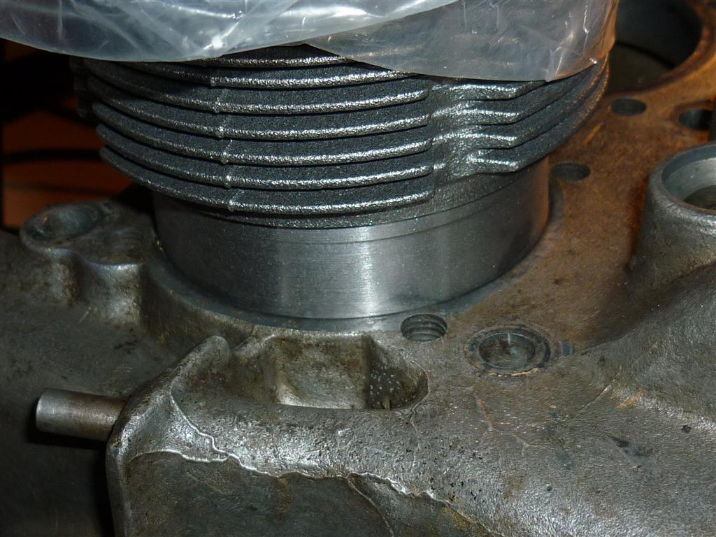

Und weil nichts so beständig ist, wie die Veränderung - auf dem Wintertreffen in Herford hat mir Rainer von orratech andere Kolben&Zylinder ans Herz gelegt - 83x64 mit 20mm Kolbenbolzen :music-rockout:
Leider passt ausser dem Kolbenbolzen nix :laughing-rofl:
Das steht jetzt an:
- Bohrung im Gehäuse von 82mm auf 86.5mm
- Köpfe aufdrehen von 84mm auf 90mm
- Köpfe mind. 2mm planen
- Stehbolzenbohrung in den Zylindern bearbeiten
- ggf. Zylinder unterlegen
Dranbleiben :)

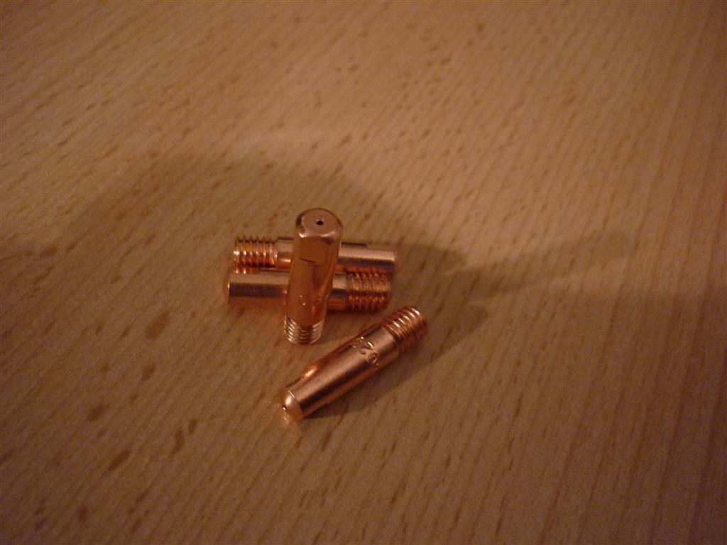

Neue Idee ;)
0.6mm Düsen
0.6mm Düsen
.. ich häng zuviel im Chat rum :character-oldtimer:

Ob das mal nötig ist???
Bessere Lösung in meinen Augen ist die Version von Porsche und co Düsen.Die gehen erst bei 2bar Öldruck auf.Gerade beim Käfermotor, bei dem der Öldruck im Standgas eh schon nicht besonders hoch ist bei 80grad+ öltemperatur, finde ich das eine deutlich bessere Lösung.
Aber wie immer...es gibt nichts Gutes ausser man tut es:-D...
Re: die schnelle Pumpe .. Zweivergaseranlage auf 122 er Moto
Verfasst: Do 31. Jan 2013, 06:07
von lightning grey
Du hast eindeutig den falschen Umgang... :D
Verfasst: Do 31. Jan 2013, 09:40
von BadWally
Poloeins hat geschrieben:Ob das mal nötig ist???
:text-+1:
Ich hatte die Porsche Düsen im T4 turbomotor: kein Unterschied im Öldruck ohne oder mit.
Werde ich auch versuchen in der 30Ps Motor zu verbauen, aber leider kann ich die nicht online finden..
Jemand ein Link oder Quelle?

Hi Lars,
Wie heißen solche Düsen?
Hab mal auf www.duesen.de geschaut , aber nichts gefunden :(
Christian
Verfasst: Do 31. Jan 2013, 10:10
Also meine waren vom Porsche RS irgendwas.30EuStück wenn ich das recht in Erinnerung habe.Kolbenbodenkühlungdüsen...
Aber BMW hat das auch viel...und selbst mein gammeliger ZX Turbodirsel hat das Serienmässig:-D...ohne Scheiss...
