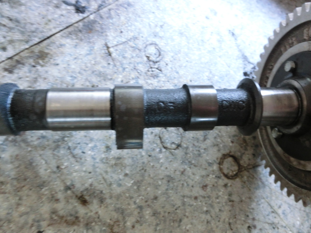

Hab hier eine Nockenwelle liegen, die ich nicht zuordnen kann: :confusion-scratchheadyellow: :confusion-scratchheadyellow: :confusion-scratchheadyellow:
-Typ 1 Dreipunktbefestigung
-stirnseitig ist nur eine 41 eingeschlagen
-Zwischen den Nocken ist, CWC, EP12, C3 und D3 eingegossen.
- Nockenhub ca.9,6mm bei einem Grundkreis von ca. 28,8mm
Vielleicht weiss jemand genauere Daten?
Danke schon mal.

Könnte die Eagle 2241 sein.Die wäre dann von CB...
Wo hast du sie ausgebaut?
Wenn die noch gut ist,leg die zu der Bambusablage:-)

Habe vorige Woche meine CB2241 eingebaut, Stirnradseitig ist bei der die "41" eingeschlagen, auch vom Hub her paßt es, dürfte ziemlich sicher die sein (es waren auch zwischen der Nocken Buchstaben, weiß aber nicht mehr welche).

Vielen Dank für die Hilfe. :up: :up: :up:
Die 2241 entspricht wohl ziemlich genau der W110.
Also für einen 2l im Trike gar nicht verkehrt.
