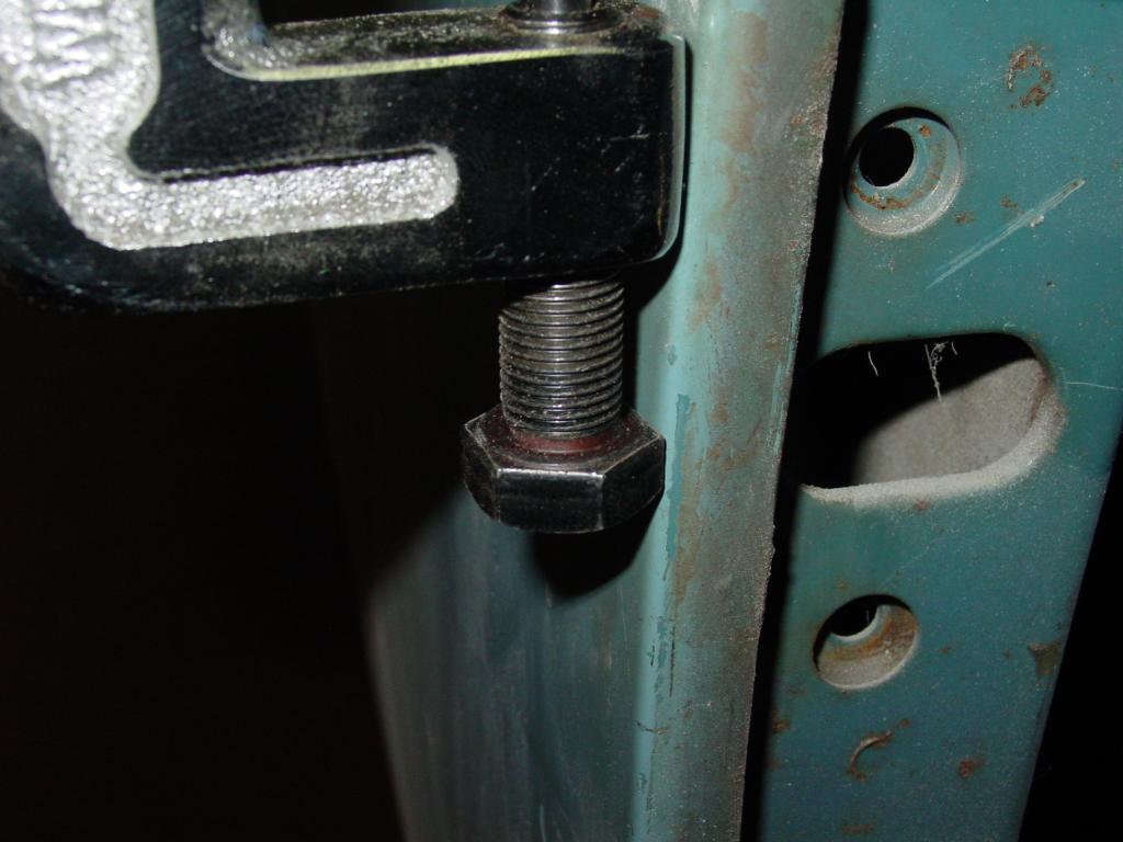

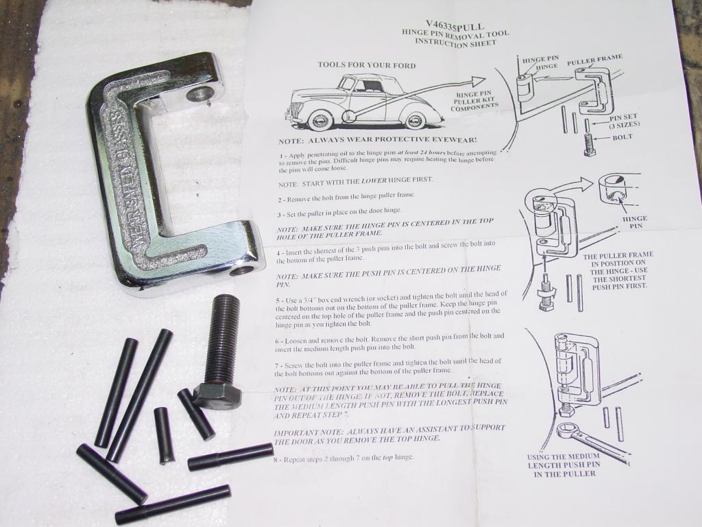

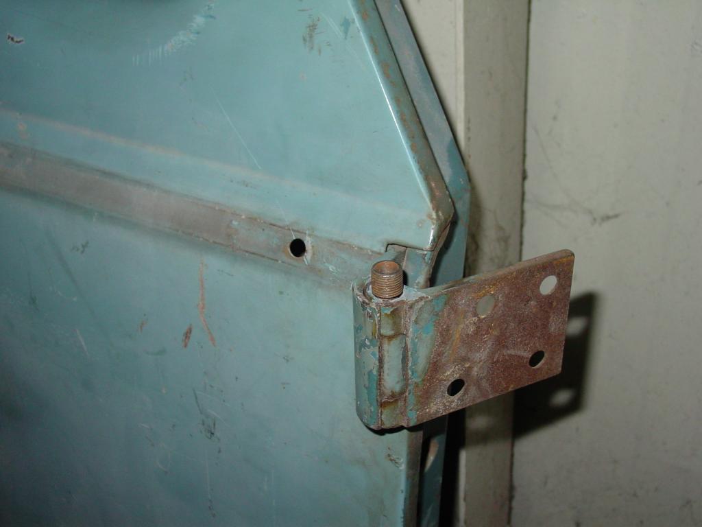

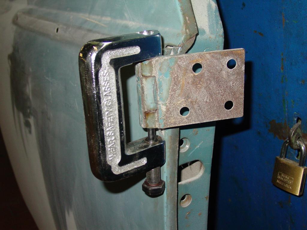

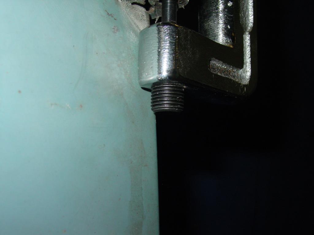

Hallo an Alle, die das Werkzeug erworben haben.
Werkzeug ist immer gut, vor allem, wenn es benutzbar ist. Der US-Türbolzenausdrücker ist gut geeignet bei allen Türen ab 68, bei sämtlichen unteren Scharnieren und nach der Bedienungsanleitung zu urteilen insbesondere bei Ford-Vorkriegsfahrzeugen. Außerdem gut bei bereits ausgebauten Scharnieren.
Nur: Obere Scharniere bis 1967 haben aber in der Regel entweder einen Bolzen zur Spiegelbefestigung oder (bis 10/66) einen mit Pilzkopf. Beide Versionen können nur von unten nach oben herausgedrückt werden. Und da ist dieses Werkzeug leider am Ende, da der Sechskant der Druckschraube nicht am Türblech vorbei geht.....
Oder???

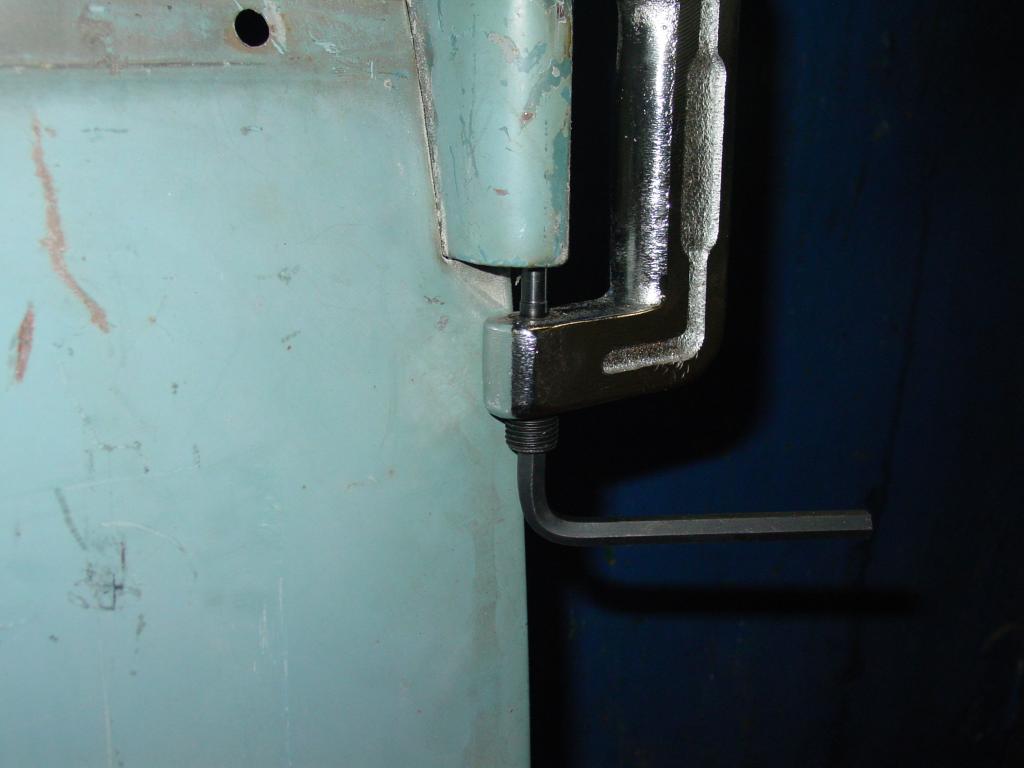

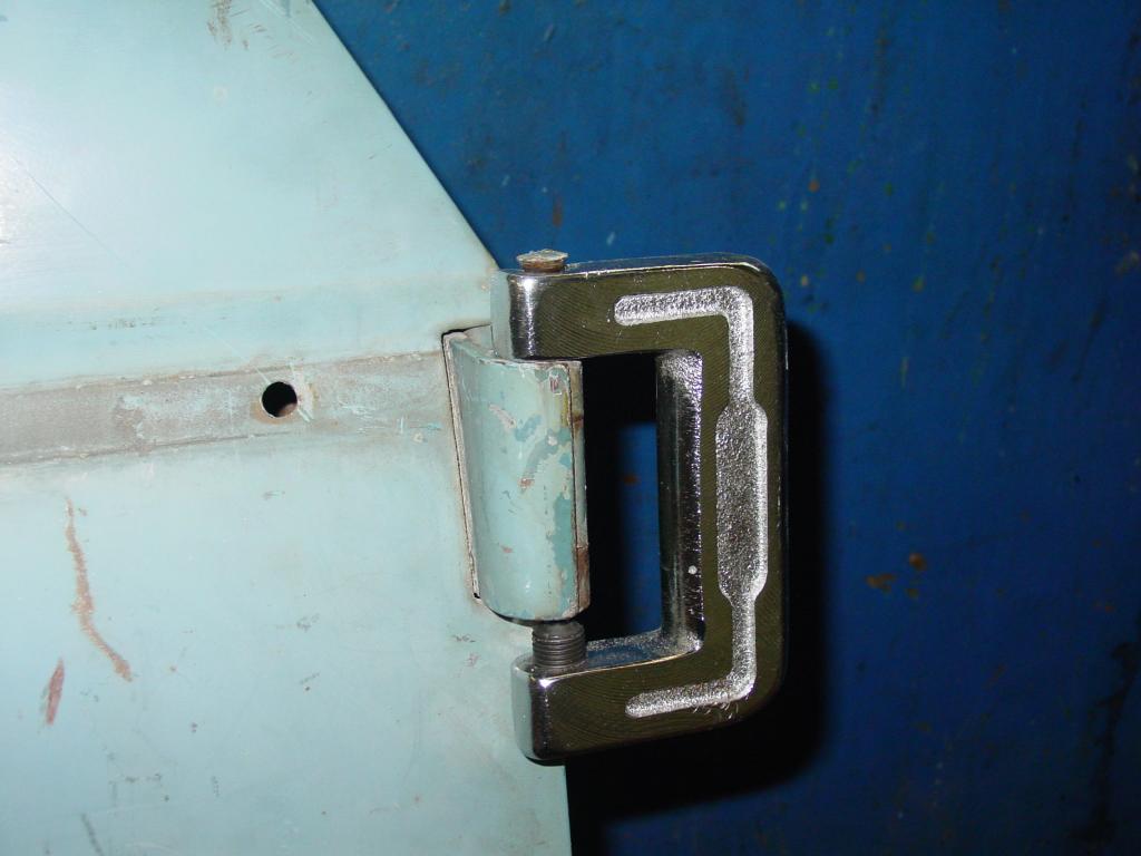

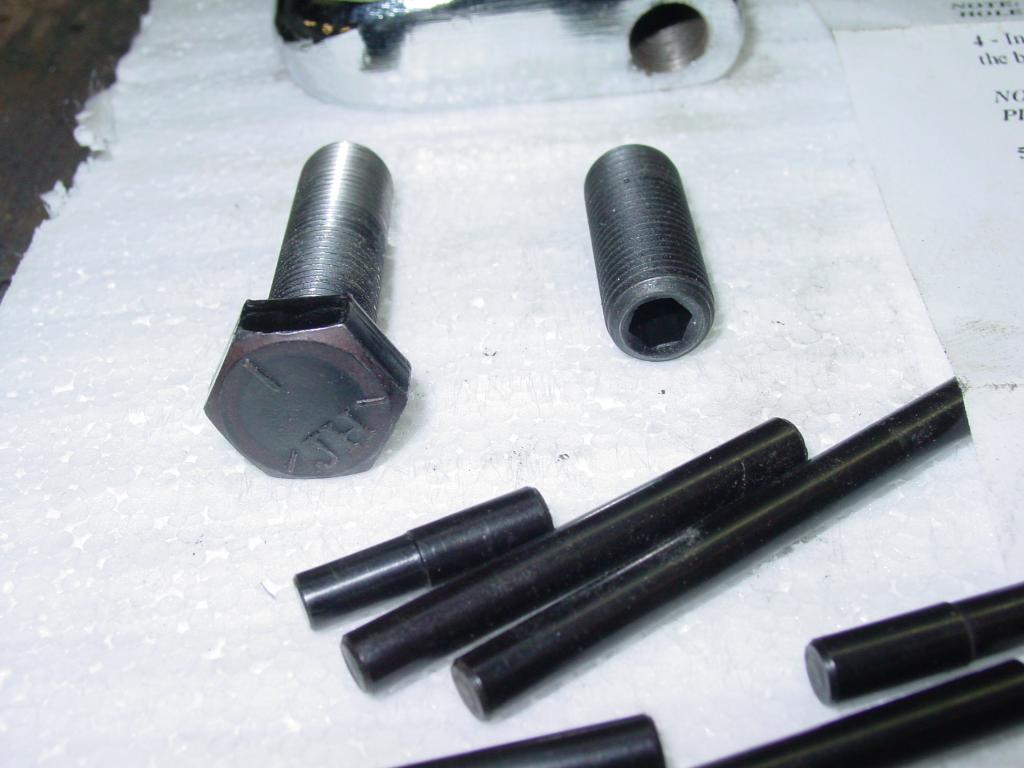

Einfache und hoch wirksame Lösung: Umstellen auf Inbus!
Damit lassen sich die Bolzen sogar bei im Fahrzeug montierten Türen wechseln.
Hier mal Schritt für Schritt:
Der Ausdrückersatz: Gut, geht aber noch besser!
Gerades Aufsetzen unmöglich
Volle Breitseite: Schraubenkopf
Kräftiger Unterschied: Kopfdurchmesser
Reichlich Platz zum sauber aufsetzen
So klappt das!
So klappt das!
Da kommt der Lümmel!
Neuer Bolzen und fertig!

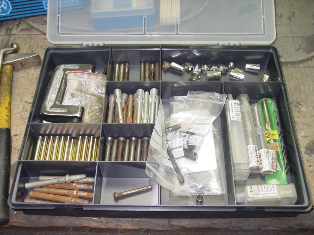

Komplettes Werkzeugsortiment mit Ausdrücker, Bohrern, Senkern, Reibahlen....
Auch an und für sich gute Werkzeuge haben manchmal noch Verbesserungspotential.
Von diesen Inbusschrauben habe ich mir ein paar anfertigen lassen, kosten weniger als die Schraubensätze zur Scharnierbefestigung in der Tür.
Bei Bedarf: PN

Das Teil wird wohl jeder Metaller, der an dickes Flachmaterial kommt, eine gescheite Bohrmaschine, Gewindebohrer, Drehmaschine usw. hat anfertigen können.
Die Druckschrauben aus 12.9 Schrauben mit Feingewinde (1mm Steigung) auf der Drehmaschine anfertigen und gut.
