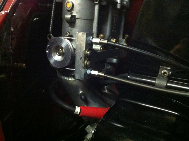

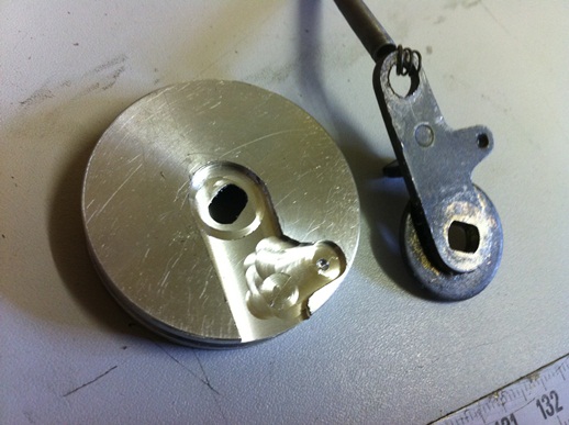

Ich fand diese Bowdenzug-Lösung sehr interessant und vielversprechend und habe mich - auch auf Grund diverser Probleme mit meinem Zuggasgestänge - dazu entschlossen, sowas mal nachzubauen.
Gestern abend konnte ich dann mal alles einbauen, wenn auch noch nicht in der finalen Version. Der erste "Trockenversuch" ohne laufenden Motor (meine Tochter hat schon geschlafen....) war schon mal zufriedenstellend. Im ersten Schritt werde ich es einmal mit einem durchgehenden Zug vom gaspedal bis zur zweiten Drosselklappe versuchen und dabei insb. wegen der Einwände von Lightning Grey und Darkmo die Synchronität der beiden Drosselklappen mit Hilfe eines Boehm Synchrontesters mit 4 Uhren beobachten. Sollte die zweite Drosselklappe tatsächlich hinterher hinken, so werde ich für die Verbindung der beiden Drosselklappen verschiedene Bowdenzüge bzw. Anlenkungsstangen (z.T. aus dem Modellbaubereich und daher auch für Druckbelastungen ausgelegt) ausprobieren.
Hier nun mal ein paar Bilder vom derzeitigen Rohbau-Stadium.
Die rechte Vergaserseite.
Die linke Vergaserseite. Unten mündet der Bowdenzug vom Gaspedal und tritt dann oben in Richtung zweite Drosselklappe wieder aus.
Die Rückseite einer der beiden Rollen für die Drosselklappenbetätigung.

Goil, saubere Arbeit :handgestures-thumbupright: :music-rockout:
Bin auf deine Tests gespannt.

Sehr schön! Bis auch schon ganz neugierig auf deine Ergebnisse.
Die Amis waren in ihren Foren durchweg begeistert von der Lösung.
Grüße Markus

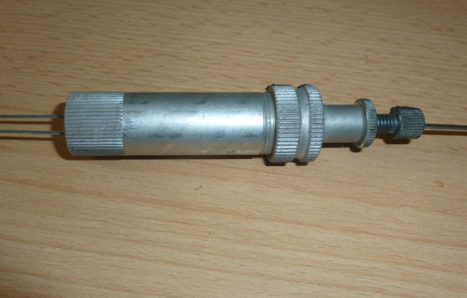

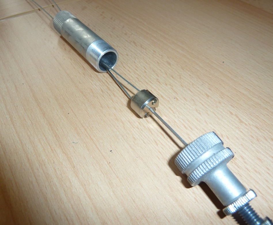

Kleiner Tip..
Ich habe ja auch noch andere Hobbys ;-)
.beim Jet werden so Teile gerne verbaut
revolver 1 (Medium) (Small).JPG (49.26 KiB) 7886 mal betrachtet
Man kann die Züge überall einhängen.
