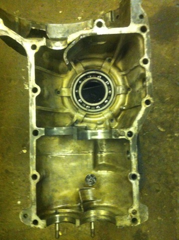

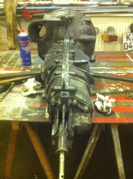

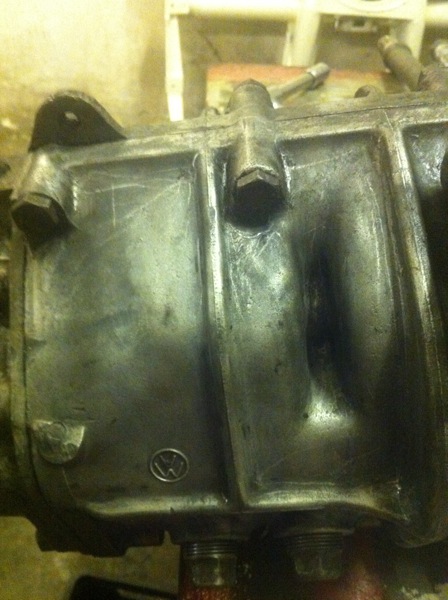

weiter gehts..
allet wieder sauber!
von außen kommt jetzt noch ordentlich..

Re: 56er ovali resto-meine erste!
Hast du das Getriebe nur geöffnet, gereinigt und alles wieder zusammengebaut?
Habe meines auch geöffnet und überhole es gerade.
Was ist mit den Lagern auf Triebling und Antriebswelle, hast du die mal mit benzin ausgespült und kontrolliert?
Es muss eine menge gemessen und eingestellt werden.
Z.b. Muss das Schaltgehàuse neu eingestellt werden mithilfe der Dichtungen.
Muss eine menge beachtet werden bevor man es einfach wieder so zusammenschraubt.
Nicht das du nachher bei der ersten Probefahrt einen Getriebeschaden erleidest.
Gruß Martin
