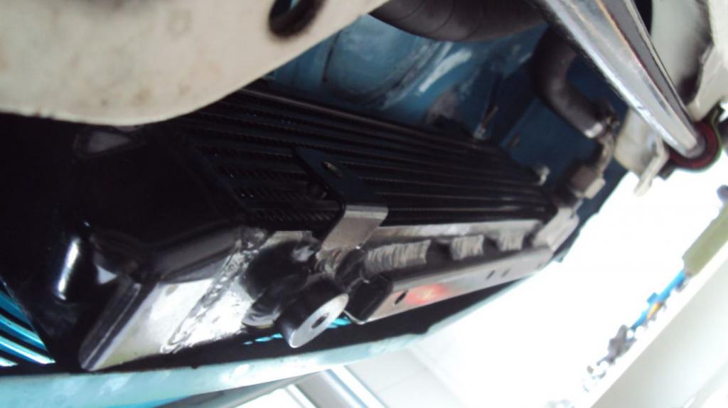

>lowbeetle< hat geschrieben:Ist zwar schon ein bisschen her als der Thread erstellt wurde, aber ich denke interessant ist er immer noch. Ich bin im Moment auch am verlegen der Ölleitungen. Da ich absolut nicht möchte dass man den Frontölkühler sieht, habe ich ihn in die Reserveradwanne platziert. Unter der Front habe ich einen Lufteinlass Geformt und hinter dem Kühler sind Löcher damit die Luft durchströmen kann.
Die Leitungen lasse ich auch links und rechts an den Bodenhälften entlang laufen. Schön in der Ausbuchtung, dass das Fzg. wg. der Tiefe keine Probleme bekommt. An den Seiten hab ich dann nochmal jeweils gut 1m Kupferrohr der gut Fahrtwind abbekommt. Hinten im linken Radhaus sitzt der Filterhalter und ein Thermostat. Ebenfalls noch 2x 30cm Kupferrohr. Ich hoffe dadurch findet noch ein bisschen ein Wärmeaustausch statt. Die Anzeige wird es zeigen. Wenn es nicht reicht kommt noch über dem Getriebe links ein Kühler mit Lüfter rein. Verschraubt werden die ganzen Schläuche mit Spezial Schlauchklemmen aus dem Hydraulikabteil. Quetschen machen die Jungs nicht mehr so gerne, da mal einer bissl Ölverloren hat. Ich bin aber von der Schellen überzeugt, und zur Sicherheit werden 2 verwendet wo dies möglich ist.

Hättest du mal Bilder von deiner Lösung mit dem geformten Lufteinlass/Luftauslass?

Ich schau ma nach Bildmaterial und wenn nicht stell ich welches her :)

so schaut das bei mir aus,..Bild
Uploaded with ImageShack.us

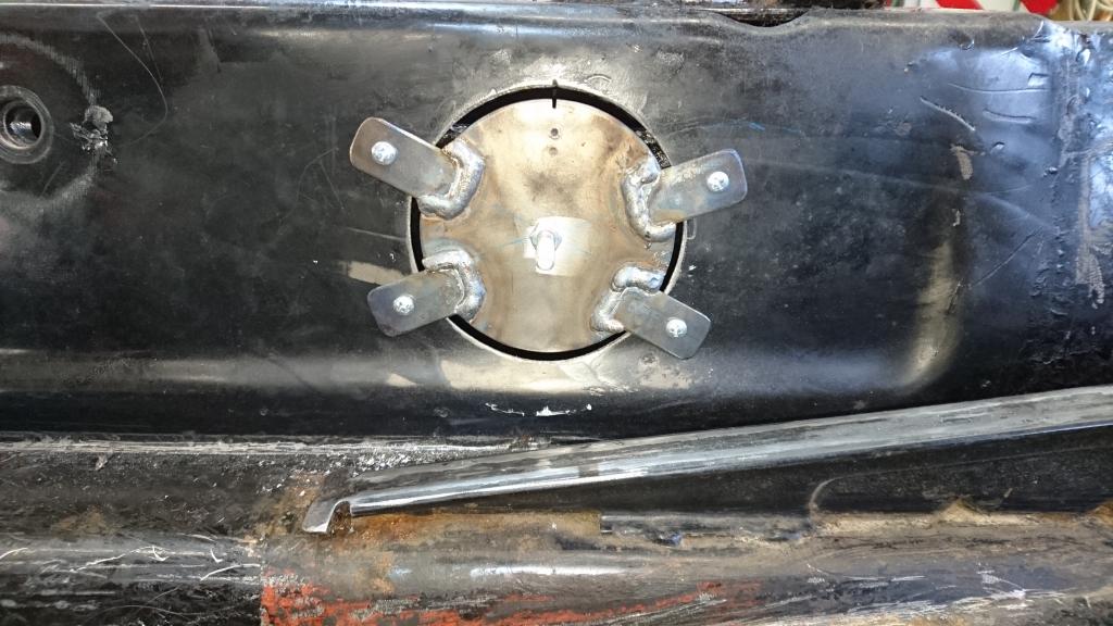

Verlegen der Röhre sowie Fixieren wegen Geräusche ("Scheppern") wird ohne Fenster im Tunnel schwierig, außerdem ist es nicht Jedermanns Ding solche Löcher da reinzumachen (mußte mich schon überwinden.. :roll: ).
Einfacher wäre es, verstärkte Schläuche durch den Tunnel durchzuschieben, gibts. z.B. vom Hansaflex so Blaue...
PS: Die Löcher werden wieder entsprechend mit Deckeln verschlossen, Näheres dazu später im "Projekt 1302 OSR".

Werden die Löcher wieder (mit den Deckeln) zugeschweißt, oder machst Du sie einschraubbar? Das wäre vielleicht ein gute Lösung, falls man noch einmal an die Leitungen muss. :confusion-scratchheadyellow:
Ich muss mich bei jedem extra Loch in der Karosserie überwinden. Da überlege ich 20 mal, ob es unbedingt sein muss :confusion-scratchheadyellow:
Re: Wie Ölleitung verlegen?
Die Deckel werden mit Schraubverschluss. Wegen Strahlen innen, danach eine lockere Leitung anschschweissen und später als Wartungsklappe zu nutzen. Fotos kommen im 1302 osr. :character-oldtimer: Habe mirs auch lang überlegegt....
