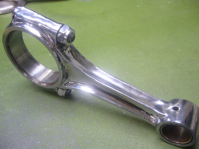

hallo was noch besser ist, die pleul glasperlen strahlen. dadurch wird die oberfläche dichter.
Re: 1300er, 36er Weber, 10:1, Schleicher Nockenwelle
Verfasst: Do 29. Dez 2011, 22:12
von Jürgen N.
Kugelstrahlen, nicht glasperlenstrahlen zur Oberflächenverdichtung!
Gruss Jürgen N.
Verfasst: Do 29. Dez 2011, 22:22
von krustyrusty
Was is denn bitte kugelstrahlen? Und polieren is doch is doch ein verfahren zur oberflächenverdichtung!? Und das ist dann weniger verdichtet als gestrahlt? oder meinst du diese maschinelle Politur/Verdichtung mit Stahlkugeln in einer Trommel oder ähnliches?
Verfasst: Do 29. Dez 2011, 23:18
von Jürgen N.
Korrekt.
Strahlen mit Kugeln, aber eben kontrolliert bezüglich Kugeldurchmesser, Druck und Zeit
Verfasst: Fr 30. Dez 2011, 08:26
von Kipphebelpolierer
Kugelstrahlen ist ja ganz schön, aber es geht doch nix über´s Polieren. Der Zeitaufwand zwischen beiden Methoden steht halt im Verhältnis 1:20. Ausserdem sind polierte Teile echt oldschool + eyecandy. Genauso sind verchromte Alufelgen für Muschis und polierte Alufelgen für Racer.
Alles meine Meinung, d.h. absolut subjektiv und intolerant. ;)
