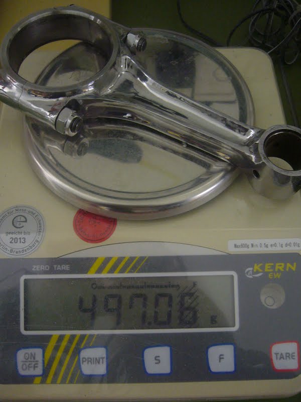

hallo was noch besser ist, die pleul glasperlen strahlen. dadurch wird die oberfläche dichter.
Jürgen N.
Beiträge: 1740
Käfer: 53er Käfer Cabrio
Wohnort: 71706
Re: 1300er, 36er Weber, 10:1, Schleicher Nockenwelle
Beitrag von Jürgen N. »
Kugelstrahlen, nicht glasperlenstrahlen zur Oberflächenverdichtung!
Gruss Jürgen N.

Was is denn bitte kugelstrahlen? Und polieren is doch is doch ein verfahren zur oberflächenverdichtung!? Und das ist dann weniger verdichtet als gestrahlt? oder meinst du diese maschinelle Politur/Verdichtung mit Stahlkugeln in einer Trommel oder ähnliches?
Jürgen N.
Beiträge: 1740
Wohnort: 71706
Korrekt.
Strahlen mit Kugeln, aber eben kontrolliert bezüglich Kugeldurchmesser, Druck und Zeit
Kipphebelpolierer
Beiträge: 523
Wohnort: Vohburg
Kugelstrahlen ist ja ganz schön, aber es geht doch nix über´s Polieren. Der Zeitaufwand zwischen beiden Methoden steht halt im Verhältnis 1:20. Ausserdem sind polierte Teile echt oldschool + eyecandy. Genauso sind verchromte Alufelgen für Muschis und polierte Alufelgen für Racer.

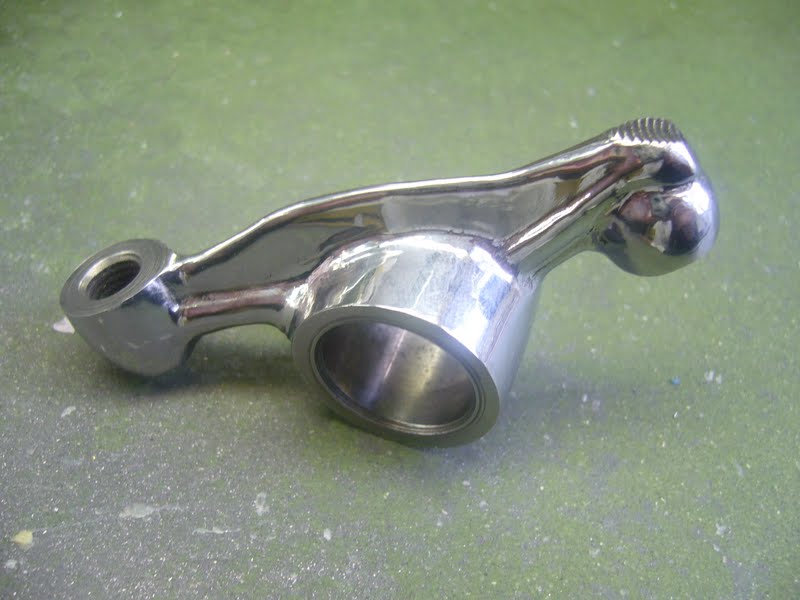

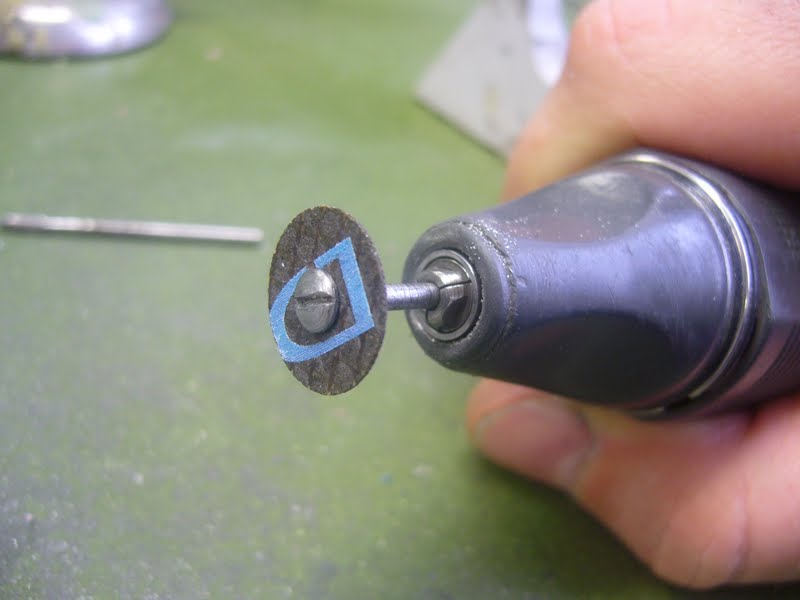

Kipphebel werden erleichtert und ich werd zur besseren Ölversorgung der Köpfe die Bob Hoover HVX Mod`s durchführen . (bis auf das aufbohren des Ölkanals im Gehäuse- da fehlt mir das Werkzeug und der Mumm :oops: )
Die Ölkanäle in im Kipphebel hab ich mit einer kl. Trennscheibe verbunden
Kipphebelpolierer
Beiträge: 523
Wohnort: Vohburg
Jaaaa, diese Kipphebel sind nach meinem Geschmack. :music-rockout:
Das verstemmte Ende bei der Ölbohrung (Stösselstangenseite) kannst du auch noch abschleifen, da ist ausreichend Material vorhanden. Das bringt noch mal ein paar Gramm Ersparnis.

krustyrusty hat geschrieben:Kipphebel werden erleichtert und ich werd zur besseren Ölversorgung der Köpfe die Bob Hoover HVX Mod`s durchführen . (bis auf das aufbohren des Ölkanals im Gehäuse- da fehlt mir das Werkzeug und der Mumm :oops: )
Also ich hab da ja eigendlich keine Ahnung von. :confusion-scratchheadyellow: Aber aufpassen würde ich schon, das dir bei dem Bob Hoover Mod nicht der Öldruck flöten geht. Hast ja "nur" ne 26mm Pumpe. Wie sich die kleinen Ölkanäle des Gehäuses dabei auswirken? :character-oldtimer:
Da würde mich mal eine Einschätzung der anderen interessieren.
Aber mal hammer geile Arbeit :text-coolphotos: . :up: :text-+1:

wunderhübsch... als i Tüpfelchen solltest du noch eine Titankontermutter auf der Einstellschraube verwenden...
