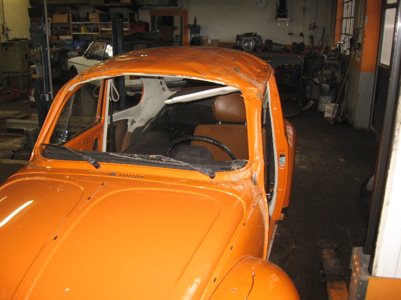

Wirkliches Update gibts keins, aber so am Rande:
Der Pate hat den Käfer, in den der Motor ursprünglich kommen sollte, hingerichtet:
gradl 1.jpg (276.05 KiB) 7545 mal betrachtet
Gradl 2.jpg (260.74 KiB) 7545 mal betrachtet
MIttlerweile hat er einen anderen 03 gekauft, aber dieser ist einfach zu schade, um ihn zu entsorgen.
Das Auto hat eine wahnsinnig gute Substanz, kaum Rost.
Leider ist halt das Dach hinüber, auch die B-Säule links hat nen Knick.
Wir haben das mal grob rausgedrückt, man könnte das mit viel Geschick und einem anderen Dach schon wieder hinkriegen.
Nur leider fehlt mir die Zeit dazu, also werd ich ihn veräussern.

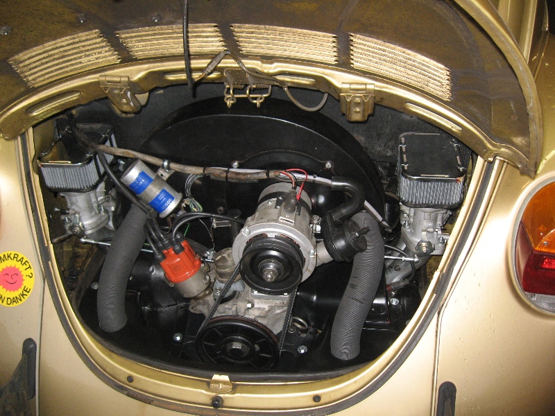

Hab das hier vor lauter Rennfahrerei ja ganz vernachlässigt.
Der Motor ist zusammen und eingebaut.
Und ganz wie geplant, ein völlig unspektakulärer Motor.
Läuft wunderbar ruhig und vibrationsarm, hängt (wahrscheinlich durch die kleinen Vergaser)
untenrum sensationell am Gas.
Läuft leiser als der ausgenudelte AB mit den Monza-Deppenendrohren :mrgreen:
Man kann (fast) jede Steigung im vierten Gang fahren.
MIt 30 km/h im vierten durchs Dorf und dann aufs Gas. Kein Problem.
Über Höchstleistug kann jetzt spekuliert werden, aber wir schaffens hoffentlich heuer noch
das Ding auf der Rolle final abzustimmen.
Spielt aber keine Rolle, da der Pate (gerade nach dem letzten Crash)
seeeehr vorsichtig fährt. :angry-nono:
Insgesamt kann man das Projekt als gelungen bezeichnen. :up:

Na klar, Siggy:
Das meiste steht im allerersten Beitrag.
Einzige Abweichung sind die 37-34er Ventile.
Verdichtung ist 9:1
Schleicher 296 mit Serienstösselstangen und Scat Einfachfedern.
Auspuff ist ein Super Competition mit grossen Wärmetauschern.
Und fertig.
Mike:
Hoffentlich bleibts dabei, dass ich ihn nicht noch mal zerlegen muss :handgestures-fingerscrossed:
Einzig die Ölpumpe tropft ein wenig. Muss ich noch mal ran :angry-cussingblack:
