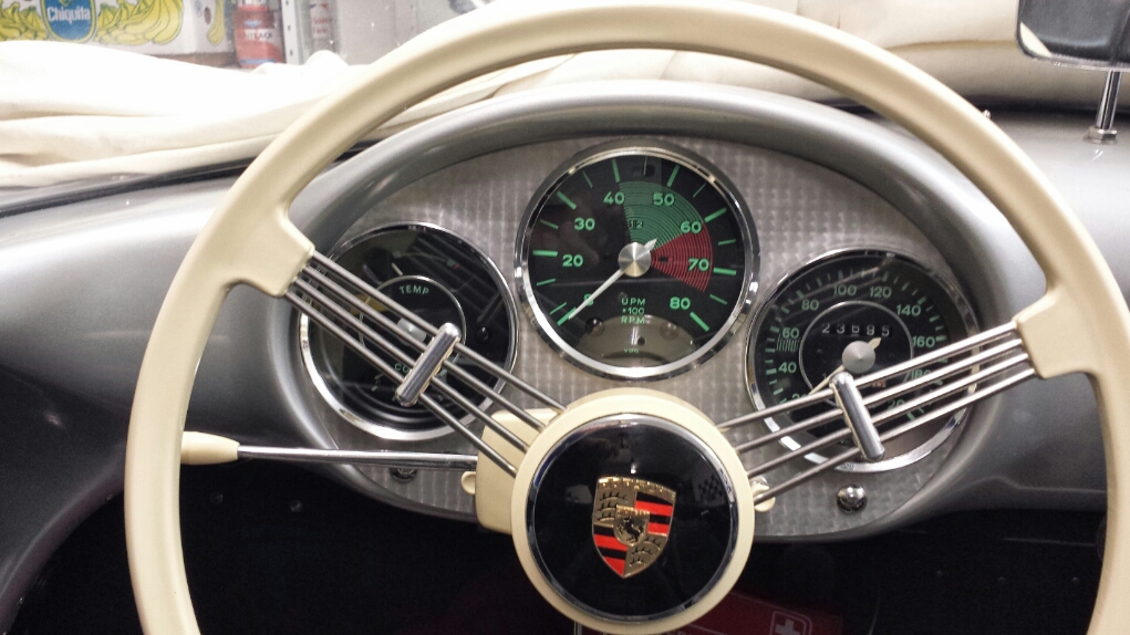

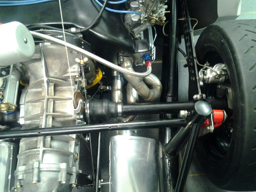

Frohes neues Jahr zusammen.
Ich hol den Fred noch einmal nach oben um ein kleines update hinzuzufügen.
Das neue Getriebe ist letztes Jahr schon in den Spyder gewandert. Es wird wohl jetzt keine Propleme mehr machen.
Desweiteren habe ich mir einen Step up header bauen lassen. 44mm/48mm/50mm. Der alte 1 5/8" Krümmer war definitiv für den 2,4l Motor zu klein. Ich denke, dass das wieder ein bisschen mehr Leistung gebracht hat. Meine nächste Ausbaustufe benötigt auf jedenfall den grösseren Krümmer!
Auch für das Aussehen habe ich noch was gebastelt und einen original style Drehzahlmesser bis 8000U/min. eingebaut
:music-rockout: Der alte ging ja nur bis 6000U/min.Jetzt kann ich wenigstens vernüftig die Drehzahl ablesen.
Grüsse aus der Eifel Mike
