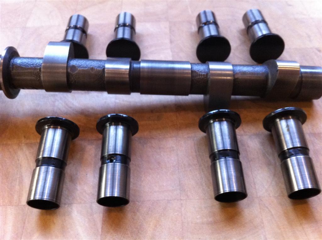

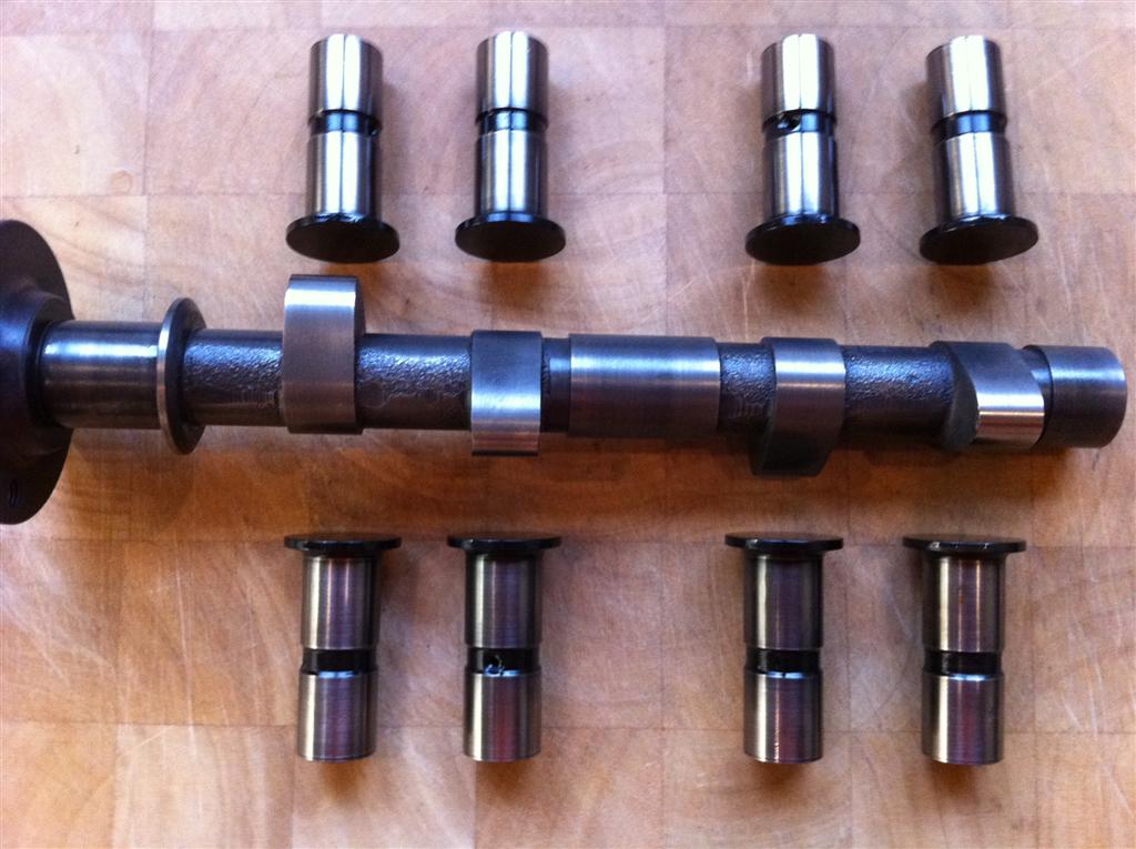

So dann mal weiter....die Nockenwellen Frage ist geklärt und wurde nun doch noch umgeschmissen. Warum wieso?? Dazu möchte ich jetzt nicht näher eingehen.
Entschieden habe ich mich nun für eine 328er Nockenwelle von Jürgen Nowak
In Deutschland geschliffen und gehärtet, inclusive Messprotokoll. Die Qualität ist wirklich TOP!!
Ich habe im Bekanntenkreis drei Nockenwellen laufen und alle funktionieren super. Sauberer Lauf des Ventiltriebs, und sehr harmonische Leistungsentfalltung.
Die Nockenwelle, welche jetzt bei mir zum Einsatz kommt, hat einen Nockenhub von 11,8mm und ist eigentlich für Serien-Kipphebelübersetzung ausgelegt.
Ich werde diese mit 1,25er Kipphebel einsetzen und habe somit 14,75mm Ventilhub (abzügl. Ventilspiel)
Eine Literleistung von 85PS sollte erreichbar sein, was dann ca. 230PS sein sollte!?
Stössel kommen natürlich aus meiner Hand :D :D Ich denke die meissten von Euch kennen diese bereits. Es sind Leichtbau Stössel aus Werkzeugstahl mit 56 Gramm Gewicht, auch diese haben sich super bewährt.
So dann mal ein paar Bilder. Habe auf den Bilder mal eine Engle FK87 zum Vergleich daneben gelegt. Na, wer erkennt die Nowak Welle??? Ich finde man sieht es sofort, allein die entgrateten Nocken sprechen schon für die Qualität. Wenn man die Aminockenwellen so ohne entgraten einbaut, dann leiden die Stössel schon gleich beim Einlaufen....
Oben die Nowak Nockenwelle!!

Rechts die Nowak Nockenwelle!!
IMG_0539 (Large).jpg (92.63 KiB) 11244 mal betrachtet

Thorsten
Beiträge: 318
Re: 2,7er WBX/Luft für das "Weiße Ungetüm"
Beitrag von Thorsten »
Ja...warum kein OHC Kopf?? Ich finde das OHC Konzept sehr gut aber ist mir für das aktuelle Projekt zu Aufwendig!! Woher Nockenwellen bekommen, der ganze Riementrieb, usw. alles recht kompliziert. Abgesehen davon sollen die Köpfe später von möglichen Interessenten ohne großen Aufwand verwendet werden können. Denn es gibt leider wenig Kopf-Alternativen für den WBX Luft Umbau.
In ersten Linie erfülle ich mir meinen eigenen Traum vom Zylinderkopf. Ob es diese Köpfe irgendwann einmal zu Kaufen gibt, steht noch nicht fest und somit gibt es auch noch keine Preise. Jetzt muss sich erst einmal zeigen, ob die Köpfe überhaupt funktionieren.
Vergaser sind Teufelswerk :evil: :evil: :evil: :evil:!! In der Einspritzanlage liegt die Zukunft :character-oldtimer: :character-oldtimer:
Ich werde, wie jetzt schon eingetragen, eine 48er Drosselklappen Einspritzung fahren.
