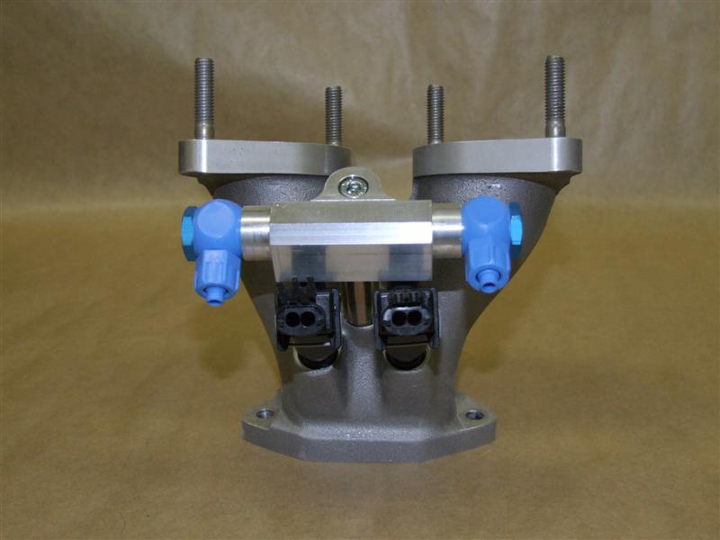

Und wenn ich einen Wasserboxer mit Rotrex baue dann kommen nur Laminovas zu Ladeluftkühlung in Frage.
Aber das ist ein Gaaaanz Anderes Projekt das sind bislang nur die Saugrohre für fertig ;-)
DSCF7447 (Medium).JPG (47.54 KiB) 10846 mal betrachtet
Falls mal Jemand Saugrohre für den WBX sucht

Wie hast du die Saugrohre gemacht?
Giesst du deine Teile selber oder hast du da jemand für?
MfG Lars

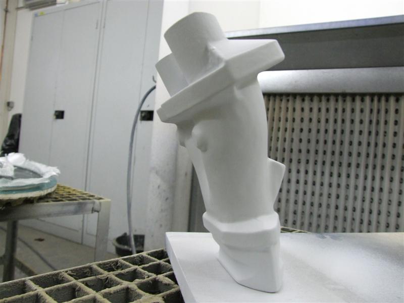

Poloeins hat geschrieben:Wie hast du die Saugrohre gemacht?
MfG Lars
Ich Baue die Ur-Modelle und Formen selbst ,lasse aber die Teile gießen und bearbeiten.
Den Anschnitt macht die Gießerei
DSCF6979 (Medium).JPG (53.8 KiB) 11732 mal betrachtet
Der Guss ist für Typ 1 und WBX gleich sie werden nur anders Bearbeitet
