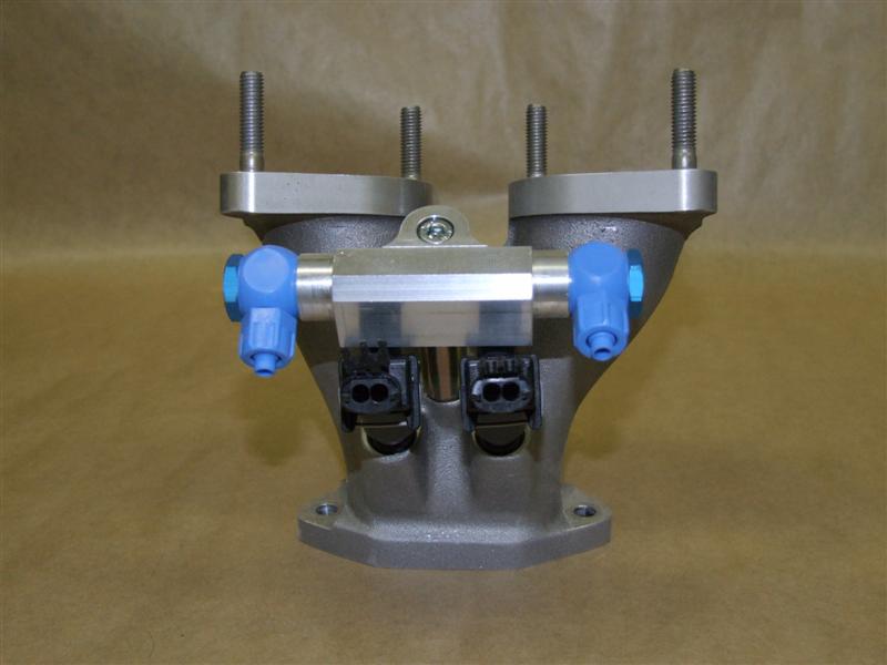

Und wenn ich einen Wasserboxer mit Rotrex baue dann kommen nur Laminovas zu Ladeluftkühlung in Frage.
Aber das ist ein Gaaaanz Anderes Projekt das sind bislang nur die Saugrohre für fertig ;-)

Falls mal Jemand Saugrohre für den WBX sucht

Tausch ich :mrgreen:
WBX hab ich doch noch rumliegen... aber Rotrex? Nee G75...
Hast du zufällig noch fertige Pläne für WBX Köpfe und luftgekühlte Zylinder liegen....??
Son kleiner 959 Style Motor wäre noch was... :romance-admire:

Wie hast du die Saugrohre gemacht?
Giesst du deine Teile selber oder hast du da jemand für?

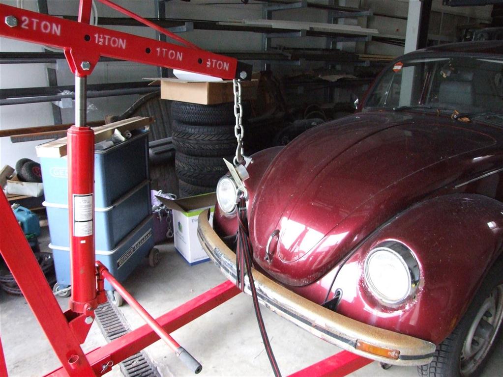

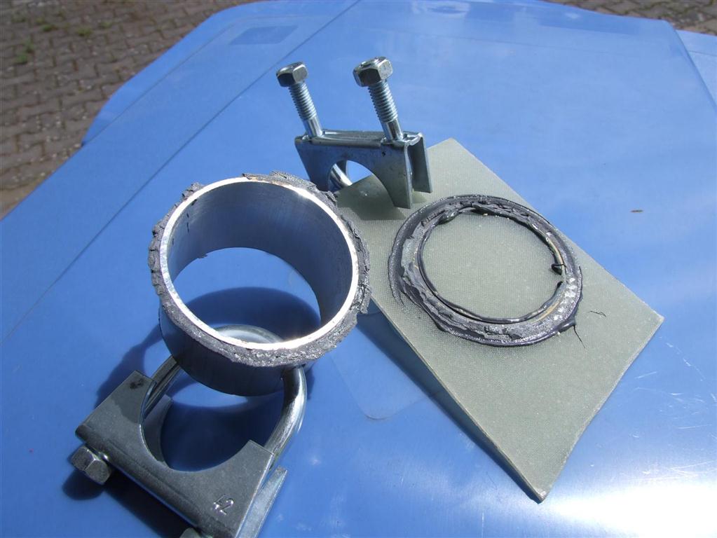

Hier der 1. Klebe versuch Belastung bis 95kg ohne Probleme allerdings bei 25Grad
was bei Betriebstemp. geschieht ??? nach Datenblatt des Klebers müsste er Halten

dann war ich übermütig und wollte den Käfer ganz dranhängen

Deine Versuchsaufbauten gefallen mir :D :D :D

Sieht mir nach Sikaflex aus ... 8-)

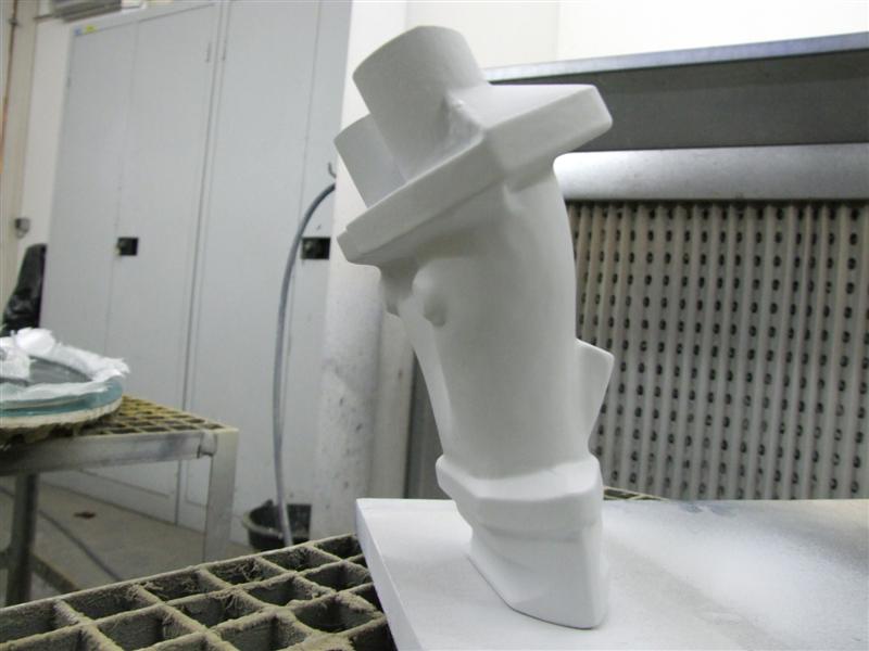

Poloeins hat geschrieben:Wie hast du die Saugrohre gemacht?
MfG Lars
Ich Baue die Ur-Modelle und Formen selbst ,lasse aber die Teile gießen und bearbeiten.

Der Guss ist für Typ 1 und WBX gleich sie werden nur anders Bearbeitet
