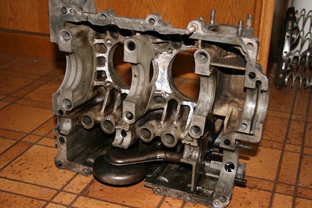

Mal `ne Frage: Wenn ich den Ölsieb demontiere. Denn sehe ich doch den Ansaugschnorchel. Wo führt der denn hin? Der müsste doch irgendwie ins Gehäuse führen, in den Kanal aus dem die Pumpe ansaugt. Sehe ich das richtig? Weil dann könnte es ja sein, dass der Schnorchel einen Riss hat oder sonst wie undicht ist und die Pumpe Luft ansaugt. Bei höherer Drehzahl wird das Öl aufgewirbelt, Öl kommt an den Riss, die Pumpe kann richtig saugen und der Druck steigt. Was haltet Ihr von der Theorie? Hat mal jemand ein Bild zur Hand? ...also von dem Schnorcher wie er eingebaut ist? Habe das nicht mehr so im Kopf.

Habe mir eben ähnliches gedacht, ohne jetzt deinen Beitrag zu lesen. Die Pumpe muss ja nur irgendwo Falschluft bekommen schon ist die Saugwirkung weg. Ist ja schließlich eine Zahnradpumpe und keine Kolbenpumpe.
Vorstellen könnte ich mir das an mehreren Stellen, z.b. wo der Ansaugschnorchel im Gehäuse mündet oder aber auch das vielleicht bei der Lötstelle etwas passiert ist. Wenn ich mich jetzt recht erinnere ist der Schnorchel ja in der Mitte mal gelötet.
Aber im Prinzip könntest du das in die umgekehrte Richtung ja relativ leicht abdrücken.

Ich habe so das Gefühl wir kommen der Sache näher! Wie endet denn der Schnorchel ins Gehäuse? Hat da jemand ein Bild? Ich kann mir das nicht mehr so richtig vorstellen! ...aber abdrücken ist eine gute Idee!!!

Bessres hab ich grad leider nicht…
Der Schnorchel ist nur ins Gehäuse gesteckt. Allerdings sollte bei ausreichendem Ölstand diese Stelle mit Öl bedeckt sein, so dass sich eine Undichtigkeit dort nicht weiter bemerkbar machen dürfte.

Cabohne hat geschrieben:IHat da jemand ein Bild?
von thesamba.com, was besseres konnt ich leider nicht finden...
edit: boncho war schneller :up:

Da fallen mir 2 Möglichkeiten ein:
1. das untere Ende der "Schnorchelverlängereung" sollte schräg angeschnitten sein. Sonst könnte im worst case der Ölablassdeckel den Schnorchel verschliessen.
2. Sitzt die Ölsaugglocke auch spielfrei im Gehäuse? Zieht DER dort evtl Nebenluft?

Ich habe mir das heute mal angeschaut. Die Pumpe selber ist wohl konisch. Wenn ich die bis auf 5mm reinschiebe, hat die spürbar Spiel. Ganz drin, ist das zwar weg, aber könnte evtl. leicht undicht sein. Dann habe ich eine Verbindung zu einem Stehbolzenloch. Ich hatte aber keine Stehbolzen, sonder Imbusschrauben drin. Evtl. war das auch nicht ganz dicht. Wie könnte man sowas abdichten? Also den Stehbolzen? Hylomar? Bein letzten Lauf hatte ich kein Ölsieb drin. Zwischen Rohr und Ablassschraube sind knapp 1cm Spiel. Das sollte passen. Richtig abdrücken konnte ich das nicht. Habe da mit´m Kompressor nicht verlustfrei Luft rein bekommen. Könnte aber evtl. sein, dass da was undicht ist. Also am Rohr selber. Der Pilz ist auf jeden Fall fest. Da rührt sich nix.

Der wird ja auch durch eine Schraube bzw Bolzen am Gehäuse an der Ölablassöffnung gehalten bzw befestigt. Was ich noch meinte war der Teil des Pilzes der dann ins Gehäuse (Richtung Ölkanal) gesteckt wird. Ob er da richtig spielfrei sitzt.

Wenn die Pumpe in der Gehäusebohrung so viel Spiel hat, dann stechen wir da am Samstag eine Nut für einen 1,5mm O-Ring rein (so wie bei den Gene Berg Pumpen) und dann werden wir sehen. Ich tippe aber immer noch auf falsche Pleuellager 90%.
