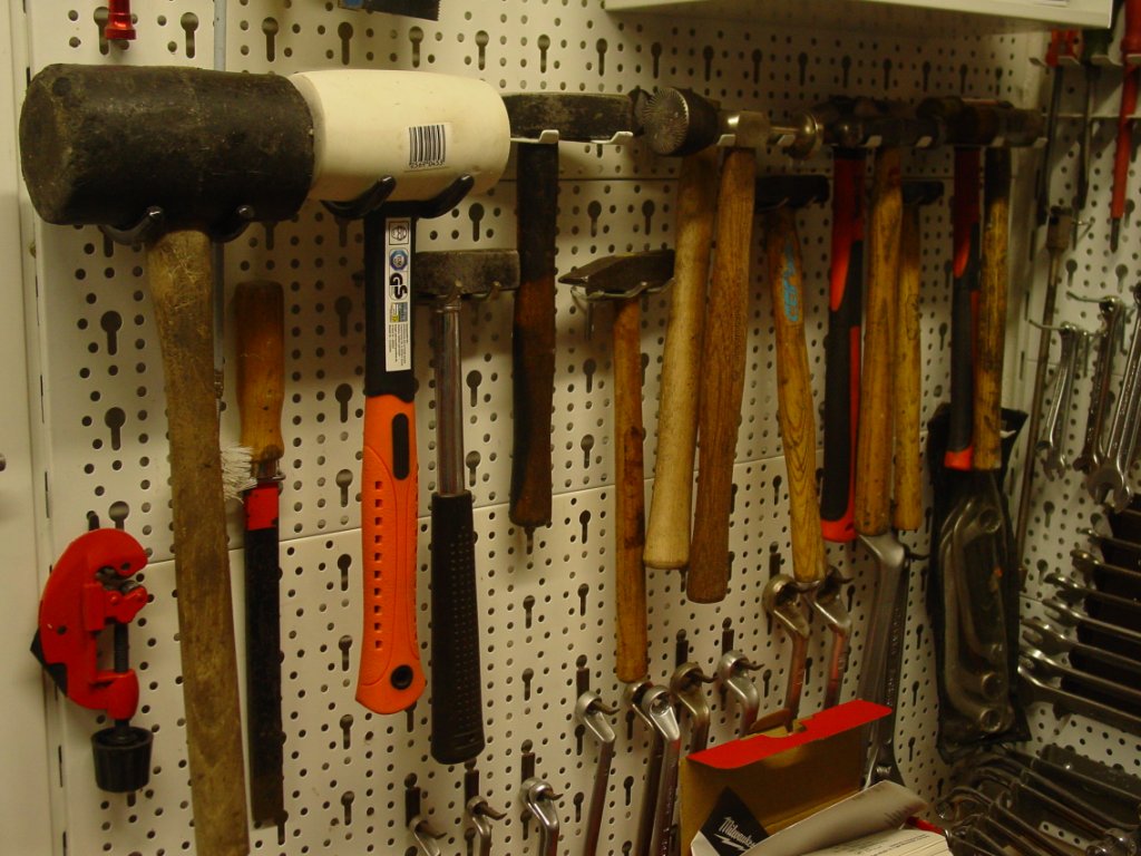

Und wo der Hammer hängt, wissen die auch nicht :mrgreen:
Re: Sparkäfer 1977 Restauration
Verfasst: Fr 7. Mär 2025, 19:30
von VeeDee
Aber ich... :D
