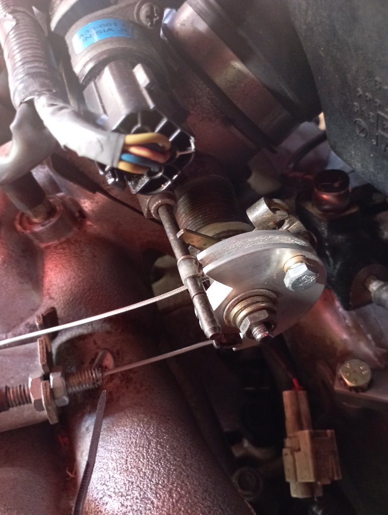

Mach mir mal ein Bild vom Leerlaufsteller, welche hast du?
Grüße Jochem
Re: Problem Motorlauf EJ 25
Verfasst: Mo 8. Jul 2024, 15:29
von niko1957
Etwas blöde zu fotografieren..
