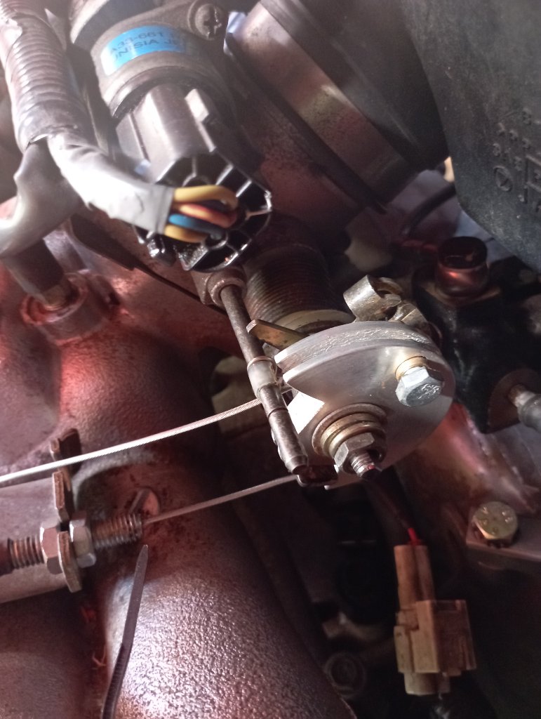

Mach mir mal ein Bild vom Leerlaufsteller, welche hast du?
Grüße Jochem

Re: Problem Motorlauf EJ 25
Etwas blöde zu fotografieren..

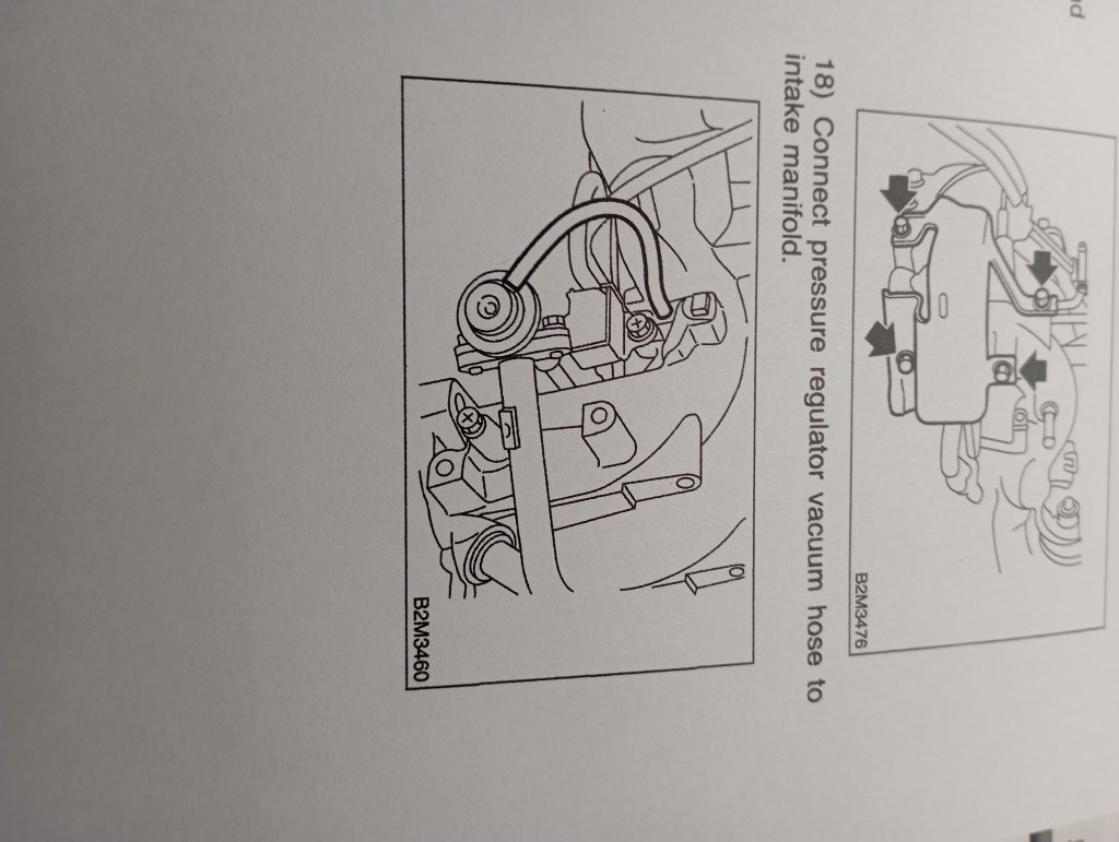

So, Mein Problem scheint sich soeben unerwartet gelöst zu haben. Kein Teile oder Einstellungen, schlicht mangelnde Sorgfalt meinerseits! Ein kleiner , 4mm Gummischlauch vorne (Fahrtrichtung) an der Ansaugbrücke , hatte sich einseitig vom Stutzen gelöst. Beim Versuch, den Rest abzuziehen zeigte der Schlauch sich als recht brüchig. Schlauch ersetzt, Probefahrt: nicht wiederzuerkennen das Auto! Das erste Mal Freude beim Fahren, und der zieht- sehr fein.
Bleibt noch etwas verzögertes reagieren beim vom Gas gehen. Das schiebe ich aber auf Reibung durch langen gebogenen Gaszug.
Vielen Dank nochmal und gleichzeitig Asche auf mein Haupt , für eurer Mitdenken. Bernd hatte den richtigen Riecher: " alle Anschlüsse an der Ansaugbrücke verschlossen oder aufgesteckt?"
war der Unterdruckschlauch für den Benzindruckregler, oder?
Dieser Schlauch.
