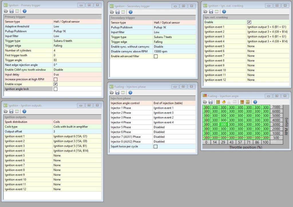

Update
Full Sequential läuft!!
Ich musste die Zündung um 360° verschieben da ich genau im Exhaust gezündet habe.
Ergebnis
Vergleich Wasted Spark zu Sequential
CO 1,20 zu 1,20
CO2 11,41 zu 12,40
O2 4,58 zu 3,60
HC 70 zu 90
Lambda 1,187 zu 1,126
VW Polo 1.2 (als Vergleich)
CO 1,40
CO2 14,20
O2 1,24
HC 250
Lambda 1,038
Interessant zu beobachten wenn man den Einspritzzeitpunkt hin oder her ändert, wie schnell dann die HC Werte hoch oder runter gehen. Jetzt kann ich mit LL, Zündung, Einspritzung rumspielen um das Optimum zu finden, aber bin mit aktuelle Werte durchaus zufrieden.

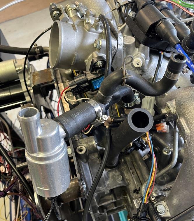

Da die Grundeinstellungen funktionieren wollte ich mich mit den Leerlauf Idle auseinandersetzen. Aktuelle Konfiguration: Alpha-N mit Ignition Control. Das funktioniert gut. Leerlauf wird mit Leerlaufschraube am Throttle Body eingestellt und fertig. Viele Spielereien hat man dann aber nicht mehr.

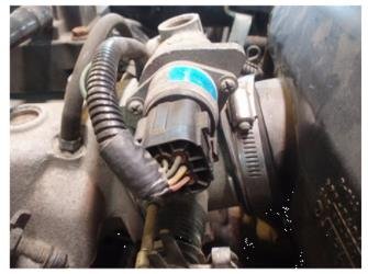

Subaru hat verschiedene Leerlauf Ventile, Stepper Motoren aber die Pin-Belegung raus zu finden ist eher schwer. Dann gibt es davon noch verschiedene Varianten.
Subaru LL1.jpg (20.14 KiB) 22194 mal betrachtet
Subaru LL2.jpg (6.63 KiB) 22194 mal betrachtet
Wichtig: bei AlphaN funktioniert ein IAC Ventil nicht. Ich habe dann zuerst auf SpeedDensity umgestellt. Was mich irritiert hat, der VE Table hat sich komplett geändert. Da AlphaN und Speed Density unterschiedlich berechnet werden, hatte ich eine Änderung antizipiert aber das dreifache war doch eine Überraschung.

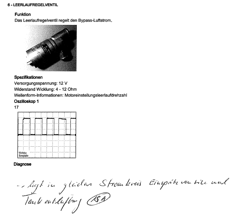

Ich habe nun einen Bosch 2 Pin PWM Ventil genommen die in der Szene (MS oder andere) weit verbreitet ist. Das Ding ist zuverlässig und unkompliziert.
audi Leerlaufregler.png (196.71 KiB) 22194 mal betrachtet
Ich habe dann das Datenblatt bekommen und konnte dann die Frequenz und DC Duty Cycle ermitteln.
audi Leerlaufregler datenblatt.png (65.58 KiB) 22194 mal betrachtet

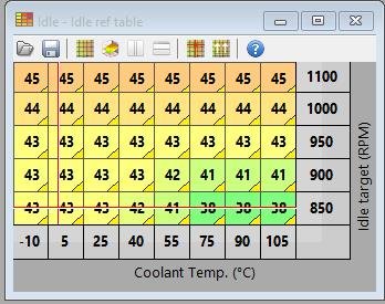

Für die unterschiedliche Leerlauf RPMs habe ich die DC festgelegt.
Idle DC Einstellung2.jpg (35.77 KiB) 22194 mal betrachtet

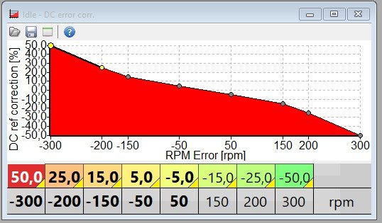

Wenn man einfach zwischen 0% und 100% DC selber regeln lässt, dann läuft man der Leerlauf hinter her und das Ganze fangt an zu schwingen. Somit ist eine Eingrenzung notwendig. Die Korrektur läuft via
Idle DC Einstellung.jpg (49.01 KiB) 22194 mal betrachtet

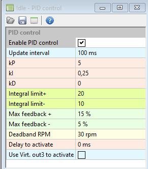

Jetzt möchte ich noch die PID Controller ausprobieren...da muss ich erst P-I-D Werte ermitteln. Da verspreche ich mir eine noch schnellere Regelung.
