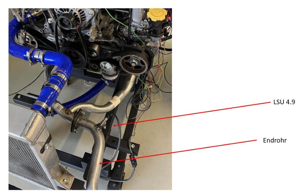

Re: Subaru EJ22 mit Ecumaster
Hallo Bernd,
Lamdbasonde sitzt nach der Krümmer damit alle Zylinder erfasst werden.
Abgastester sitzt ebenfalls im Endrohr, aber 1,50m weiter.
- auspuff_2.jpg (99.06 KiB) 22455 mal betrachtet
- Beiträge: 9115
Das sieht ja sehr übersichtlich aus. Am einfachsten ist es am Abgastester. Messleitung rein, laufen lassen, messen, dann mit einem dicken Lappen zu halten und die O² Messwerte beobachten. Sollten sie dann zügig runter gehen, muss er irgendwo undicht sein.
Die andere Möglichkeit wäre, die Messleitung geht nur ein paar Zentimeter ins Endrohr. Dann misst sie einen Teil Aussenluft mit.
Das passiert fast immer beim Serienauspufftopf mit den beiden Endrohren im Leerlauf. Da auch immer mit einer Sonde die in den Topf hineinreicht.

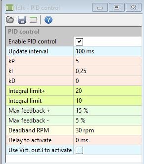

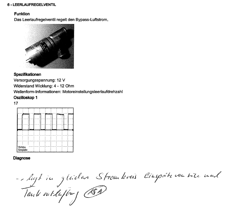

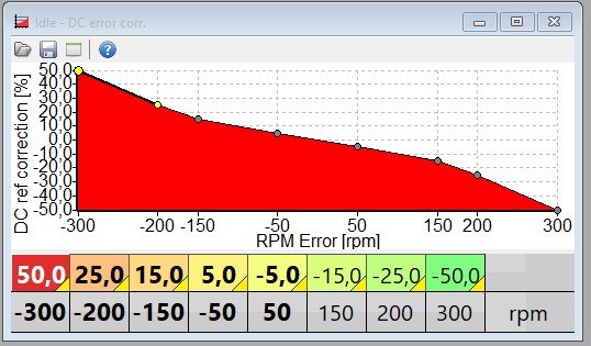

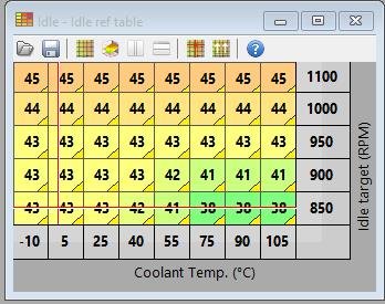

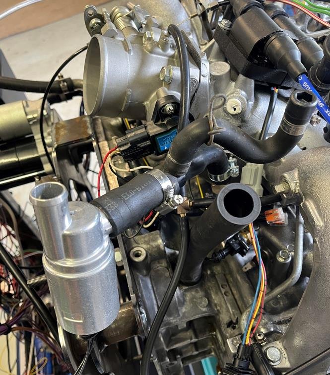

Da die Grundeinstellungen funktionieren wollte ich mich mit den Leerlauf Idle auseinandersetzen. Aktuelle Konfiguration: Alpha-N mit Ignition Control. Das funktioniert gut. Leerlauf wird mit Leerlaufschraube am Throttle Body eingestellt und fertig. Viele Spielereien hat man dann aber nicht mehr.

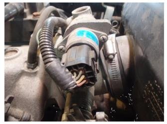

Subaru hat verschiedene Leerlauf Ventile, Stepper Motoren aber die Pin-Belegung raus zu finden ist eher schwer. Dann gibt es davon noch verschiedene Varianten. Wichtig: bei AlphaN funktioniert ein IAC Ventil nicht. Ich habe dann zuerst auf SpeedDensity umgestellt. Was mich irritiert hat, der VE Table hat sich komplett geändert. Da AlphaN und Speed Density unterschiedlich berechnet werden, hatte ich eine Änderung antizipiert aber das dreifache war doch eine Überraschung.
Ich habe nun einen Bosch 2 Pin PWM Ventil genommen die in der Szene (MS oder andere) weit verbreitet ist. Das Ding ist zuverlässig und unkompliziert. Ich habe dann das Datenblatt bekommen und konnte dann die Frequenz und DC Duty Cycle ermitteln. Für die unterschiedliche Leerlauf RPMs habe ich die DC festgelegt. Wenn man einfach zwischen 0% und 100% DC selber regeln lässt, dann läuft man der Leerlauf hinter her und das Ganze fangt an zu schwingen. Somit ist eine Eingrenzung notwendig. Die Korrektur läuft via Jetzt möchte ich noch die PID Controller ausprobieren...da muss ich erst P-I-D Werte ermitteln. Da verspreche ich mir eine noch schnellere Regelung.

Ich denke die Wahl von Alpha-N auf Speed-Density zu gehen ist richtig - was für einen Map Sensor nutzt du, und wo nimmst du den ab? Eventuell hängt ja deine unterschiedliche VE damit zusammen?
