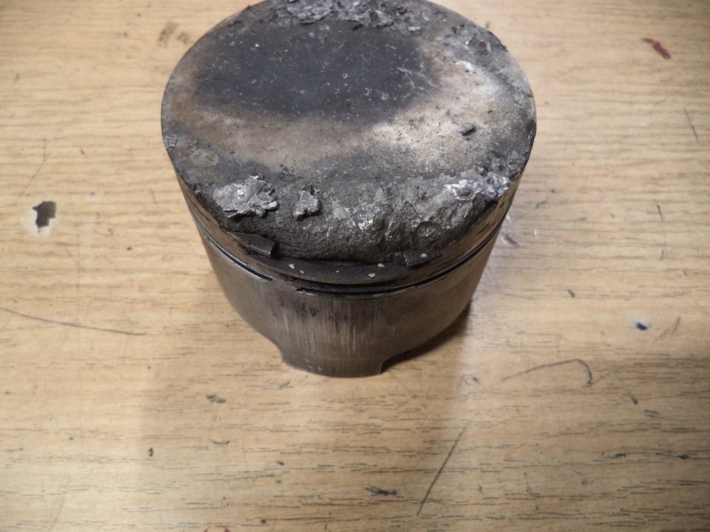

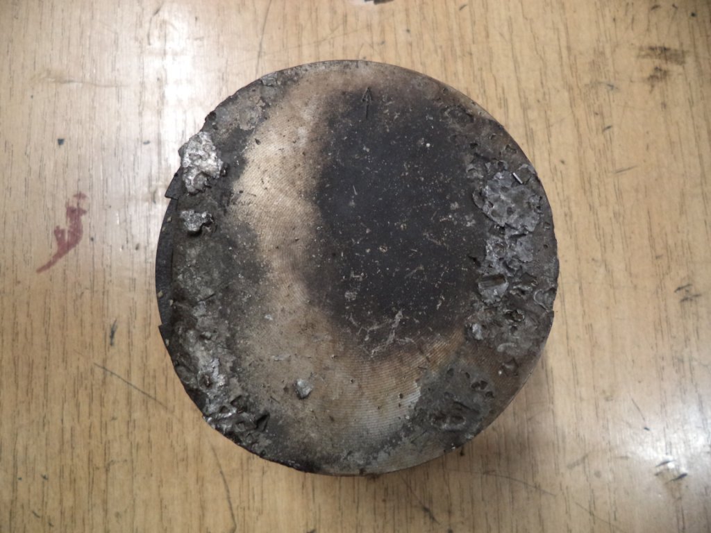

Die Verteiler mit dem 3° späteren Nocken für den dritten Zylinder sind bei der Serienkurve nicht das Entscheidende. Das viel irgendwann raus, weil es nicht mehr notwendig war.
Viel schlimmer ist die ungleichmässige Gemischverteilung beim Seriensaugrohr. Das wird mit schärferen Nockenwellen nicht besser. Dadurch werden Veränderungen an der Zündkurve bei diesen Motoren zum Spiel mit dem Feuer.
So lange wir von Serienmotoren sprechen ist das kontrollierbar. Selbst Verschiebungen um 5° Richtung früh, vertragen sie noch problemlos. Aber die mager laufenden Zylinder ( 2 und 4) laufen wärmer und die fangen dann an zu klingeln. Das geht im allgemeinen Lärm meistens unter und wenn der Leistungsverlust einsetzt ist es schon zu spät.
Hier ein Beispiel, wie das dann aussieht:

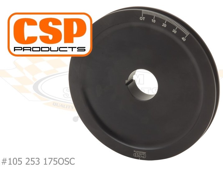

... wollte ich gerade schreiben - mit 'ner Riemenscheibe incl. Gradeinteilung sollte das ja einigermaßen komfortabel mit / ohne Unterdruckschlauch abzublitzen sein ...
- riemenscheibe.jpg (38.33 KiB) 9380 mal betrachtet
Hat eigentlich jemand das Ding von CSP ? Normalerweise / original Stahlscheibe ist ja die Kerbe am hinteren Rand - kann man die Skala am vorderen Rand der Scheibe beim Abblitzen auch einigermaßen zuverlässig ablesen?
