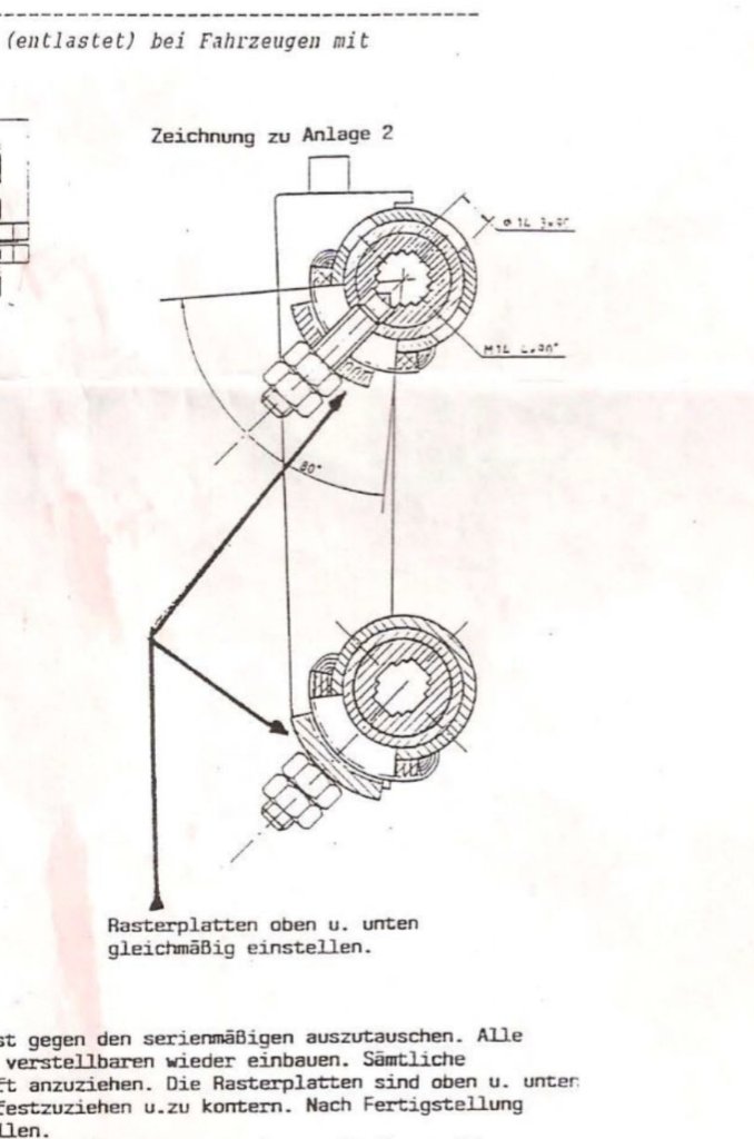

Laut Tafel Gutachten zur VVA werden die Rasterplatten gleich eingestellt. Also keine Vorspannung. Ich habe sie aber trotzdem nach dem Werstatthandbuch eingebaut. Das Bild hab ich aber gerade nicht zur Hand.
Mann kann die Freigängigkeit aber auch testen, indem man die Stoßdämpfer ausbaut und das Rad einfedert.
Hast du kürzere Dämpfer eingebaut? Ab einer gewissen Tieferlegung gehen die sonst auf Bock.
