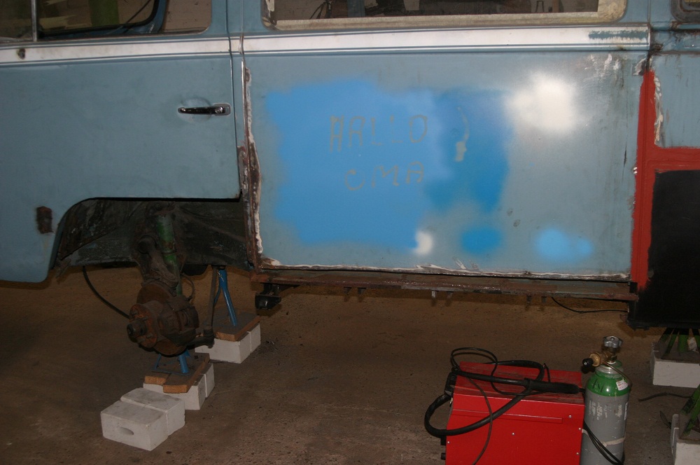

Ich habe damals an meinem aten T2 wegen Restaurierung gut 12 Monate die HU überzogen. Habe damals Quertraversen und Schweller selber angefertigt, aus 2 mm Blech.
Setz dich wegen Terminen nicht unter Druck, mache es gescheit. Der T2 seht hab so Wild aus.

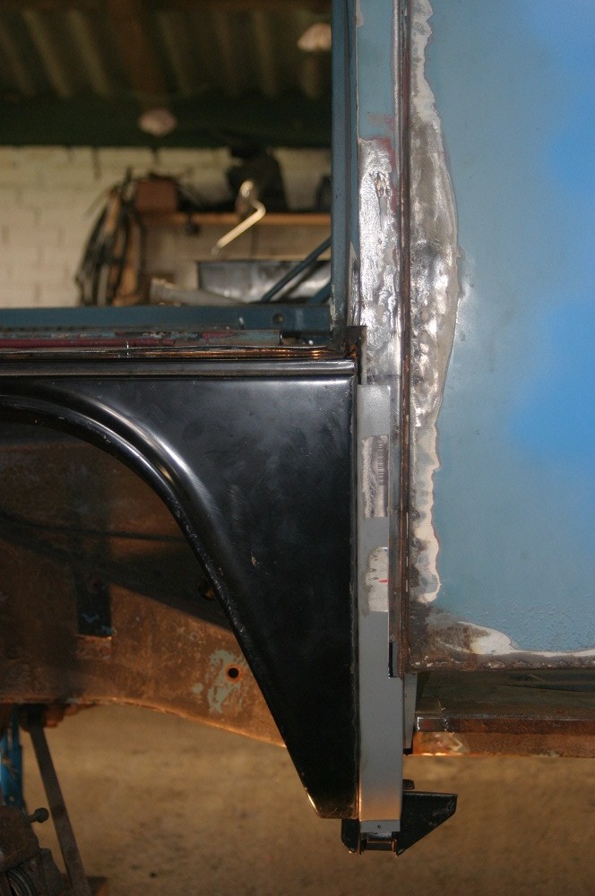

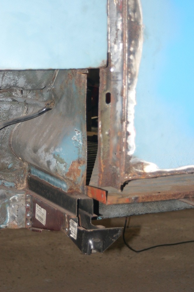

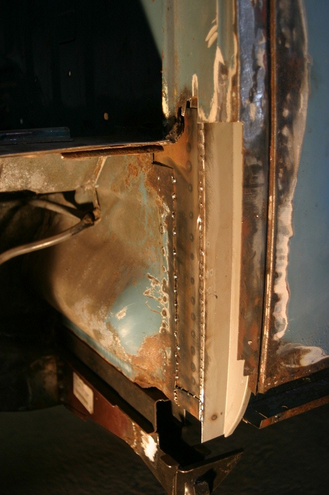

Ich habe bei Bus-OK die letzten Bleche gekauft.
B-Säule innen und außen. Der Olaf Kunze ist sehr nett und hilfsbereich. Aber für den Preis muss man sich überlegen, ob bei einer so maroden B-Säule nicht dder Kauf der ganzen Säule z.B. bei csp sinn macht.
Warum hat denn keiner die Unteren 50 bis 60 cm der B-säule im Angebot.
Naja es hat sehr gut gepasst und ich bin auch soweit zufrieden.
Danke für die aufbauenden Worte.
Er wird wohl nie Verkauft. Aber diesen Sommer muss er fertig werden.
Eigentlich wollte Mattis ja Morgen vorbei kommen, aber er ist Erkältet und weiß nicht ob er es schafft. Naja, da geht wohl die Gesundheit vor, vernünftig so.
Trotzdem muss es weiter gehen.

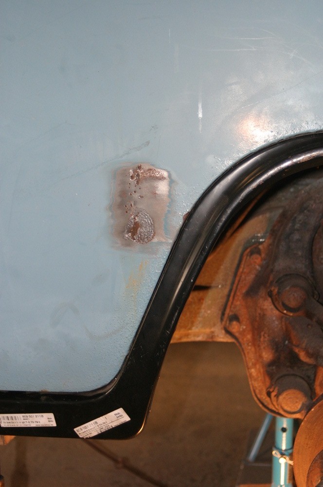

Moin

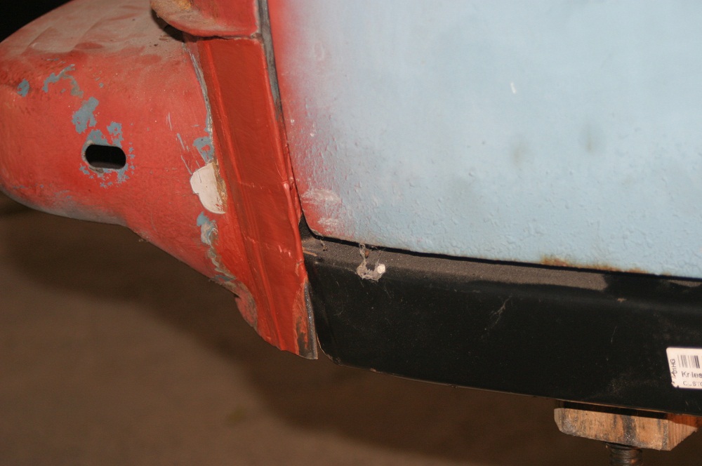

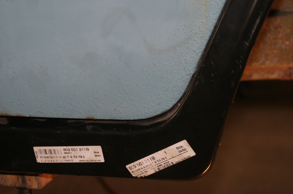

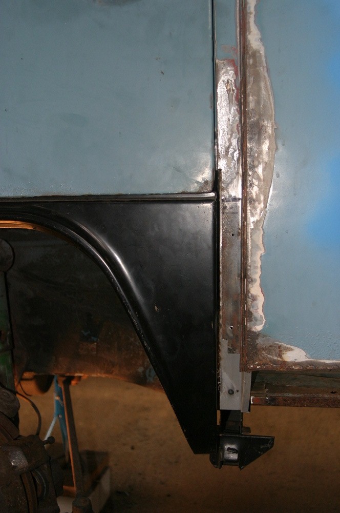

Das Kniestück passt soweit gut. Ich glaub das ist aus aktueller Produktion.
Der t2c wird ja noch gebaut.
Das anpassen ist nicht ganz so einfach. Es passt vorne, dann passt es hinten nicht.
Dann passt es hinten aber in der Mitte nicht.
Ich werde es nun an der B-Säule Ausrichten. Natürlich ist die Tür drin, sonst wäre das ganze ja undenkbar.
Die Bilder lade ich heute Abend hoch. Wahrscheinlich ist es dann auch fertig.
Grüße Arne

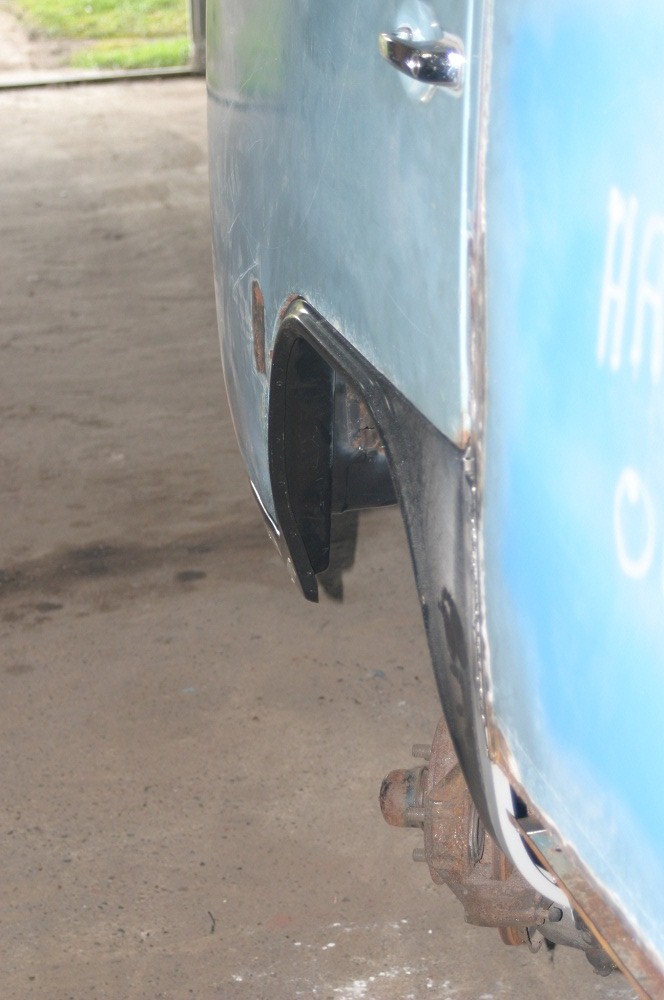

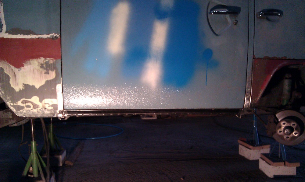

Re: Mein Bus

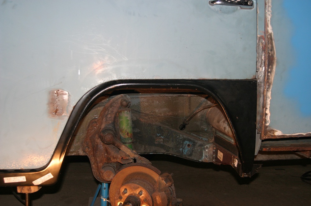

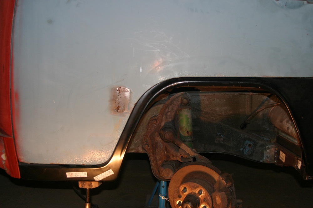

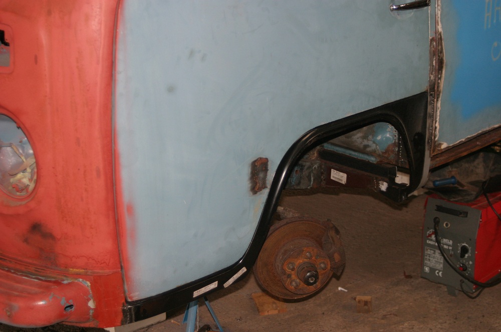

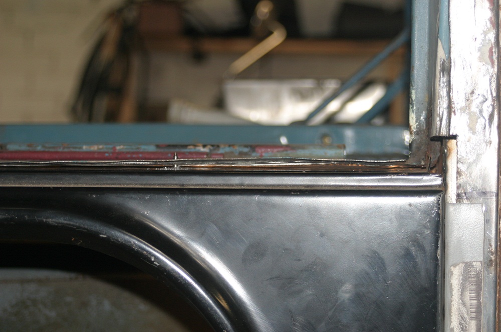

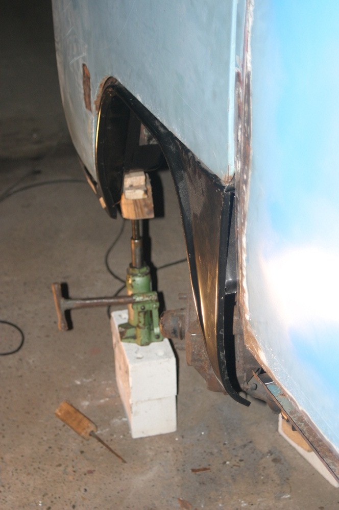

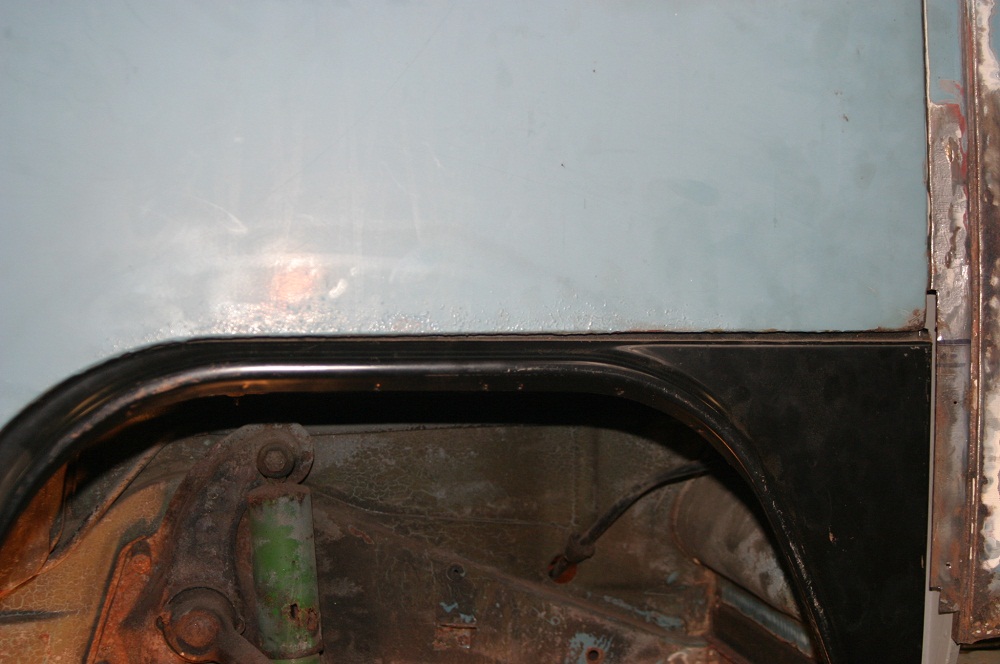

Platz für Lader ist genug, zur Not wird halt wieder etwas heraus getrennt.
So, es ist vollbracht.
Das nervigste Blech, was gemacht werden musste ist drin.

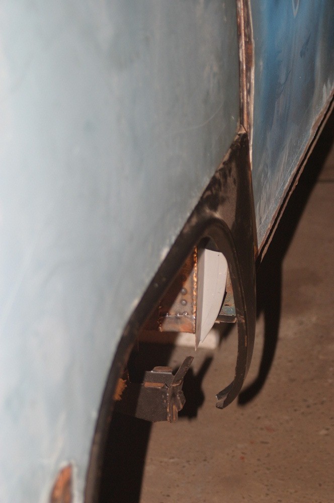

...und dank dem Spezialwerkzeug aus der Ecke von Oma's Scheune geht die Tür nun auch vernünftig auf und zu!
Sauber Arne - das wird doch!
