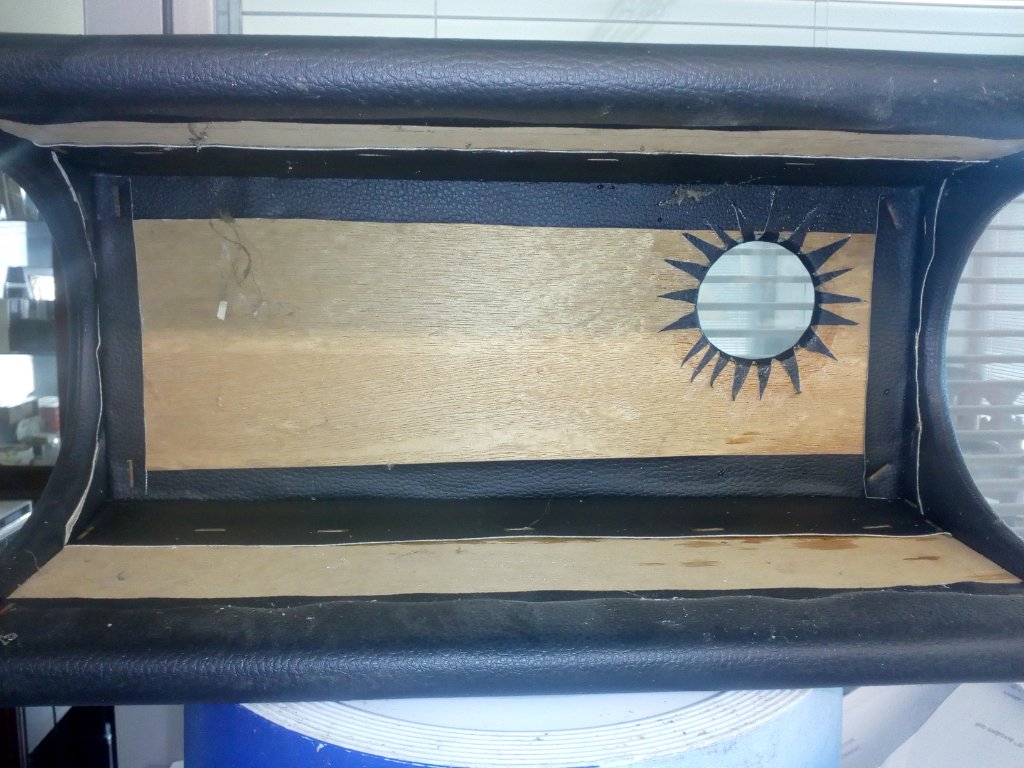

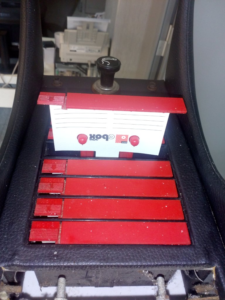

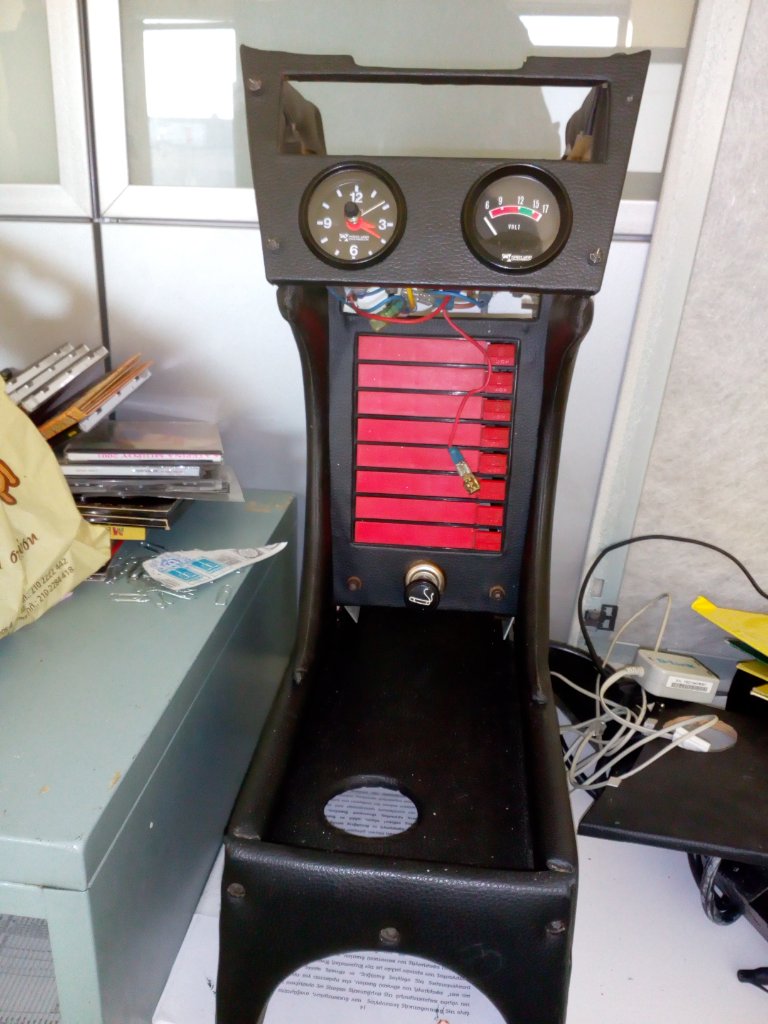

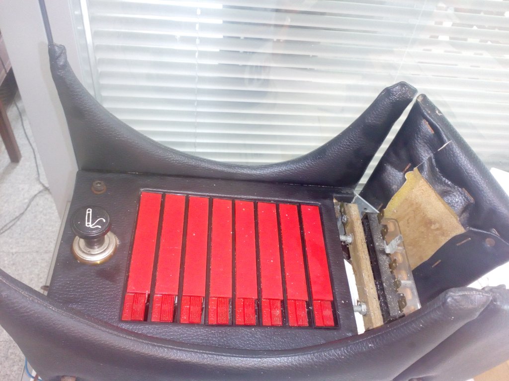

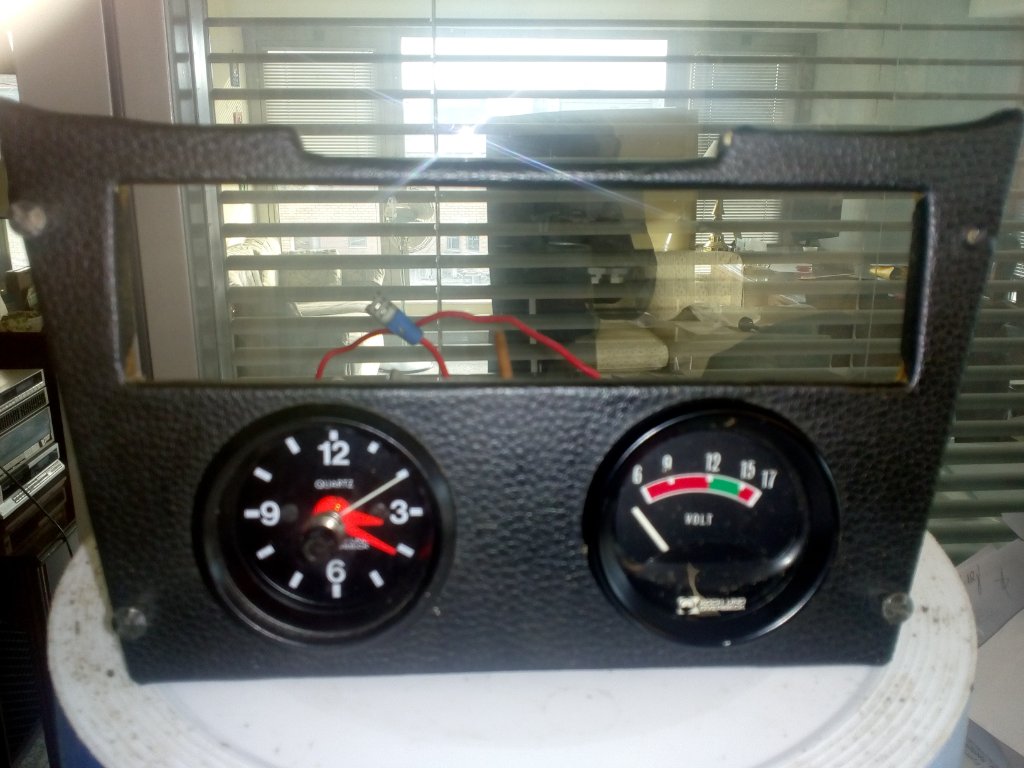

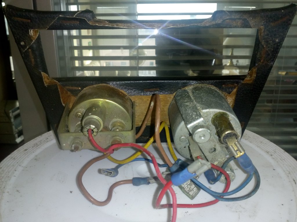

Der Vorbesitzer, der wo das Projekt abbrach, hatte sich eine Mittelkonsole gebastelt, mit 2 Zusatzinstrumenten. Die ist nicht von 71, die sieht zu neu aus. Entgegen meines Glaubens an Originalität beschloß ich, sie zu behalten. Anscheinend waren damals (71 wie auch 84) Basteleien an Käfern gang und gäbe, wer es zu einem Cabrio geschafft hatte war so stolz, der wollte was mehr. Also die bleibt drin, wird aber mit mehr Instrumenten erweitert..
Zigarettenanzünder (= 2te 12V Steckdose, wichtig heutzutage), Cassettenfächer, und zweiter Sicherungskasten. Gibt schon was her !!
Zusatsinstrumente Mittelkonsole

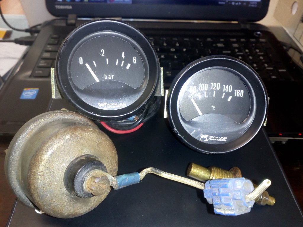

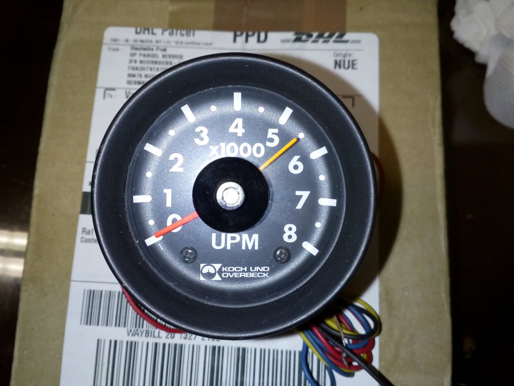

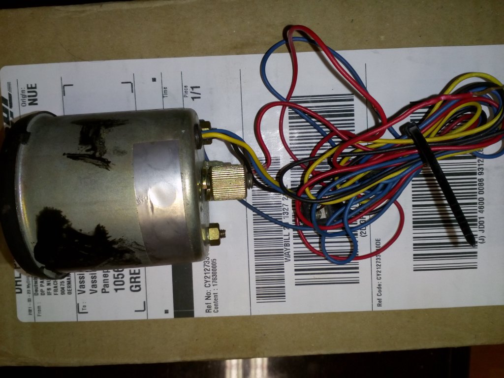

Wo ich sie behalte, kann ich sie aufwerten, anstelle DIN Schacht für Autoradio kann ich ja ein neues Brett schnitzen und 5 Zusatzinstrumente anbringen, oder ? Drehzahlmesser auf jedem Fall (eBay Kleinanzeigen sei Dank)
Koch und Overbeck, gut, aber die Instrumente wurden von Yazaki hergestellt, eine bekannte gute japanische Firma. Braucht nicht jeder Käfer VDO tragen.
Kopftemperatur und Motoröldruck, da haben wir dann alles unter Kontrolle !!
Hoffentlich paßt der Geber, oder ersatzweise, finde ich die korrekten Geber !!

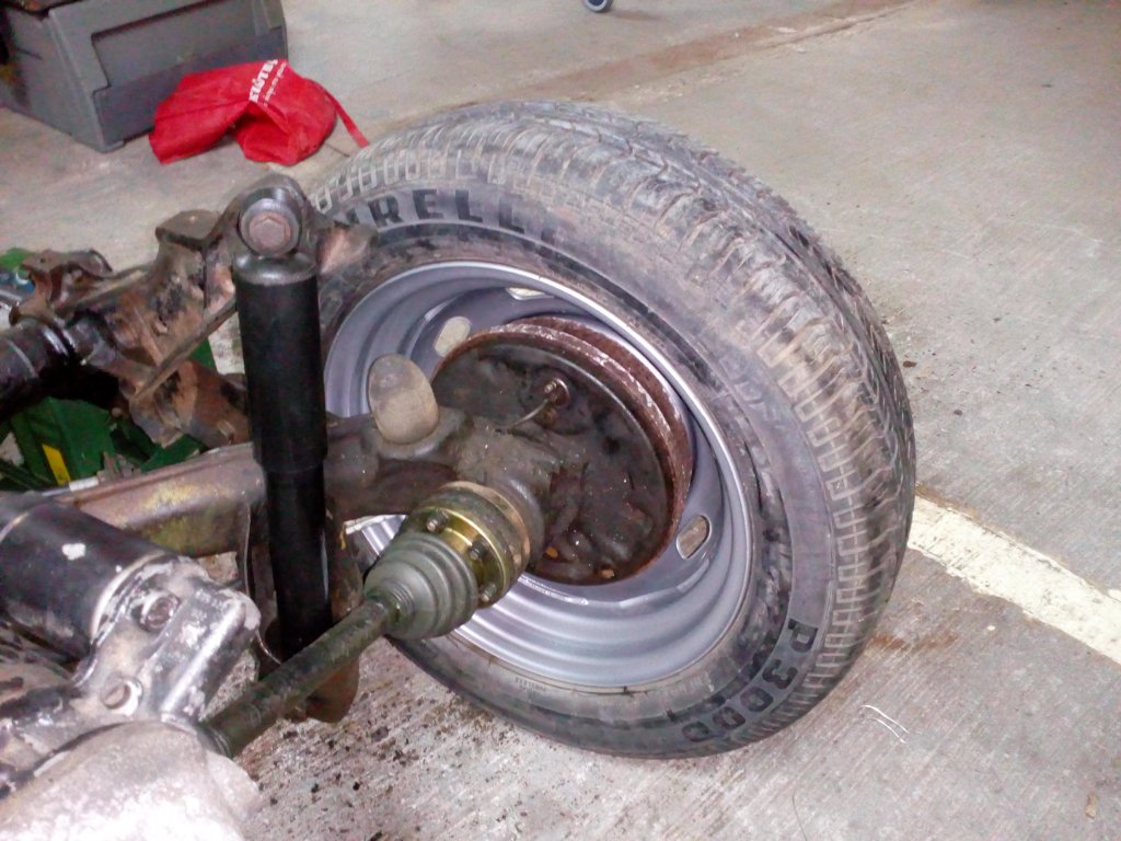

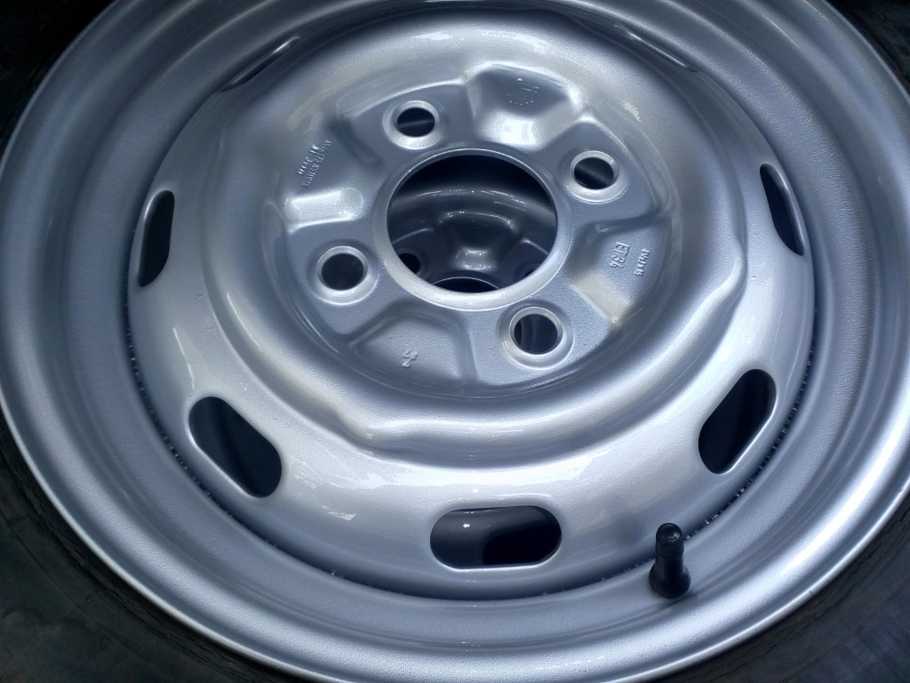

Inswischen kommen Teile auch vom Pulverbeschichter zurück !!

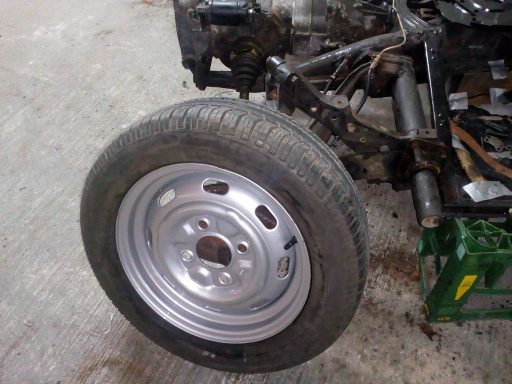

4 Felgen
Und das 1302 spezifische Prallelement
Pulver Beschichten

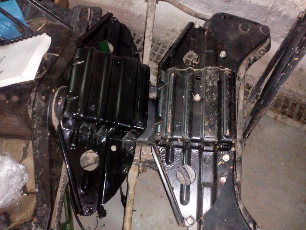

Bei der Bodenplatte mußte die vom Vorbesitzer aufgetragene Farbe entfernt werden da sie abblätterte (keine Haftung zum Metall), unten war irgendetwas schleimig weiches dabei, was das Entfernen eine Heidenarbeit machte... :angry-fire:
Dann muß auch lackiert werden unten, gelle
Weiter
Dichtung Bodenplatte
Als Dämmung hab ich Alubutyl gewählt, 1 Rolle (glaub so gegen 50 €) hat ausgereicht, ich werde wohl später noch eine Rolle kaufen für Türen Innenleben usw., mal sehen..

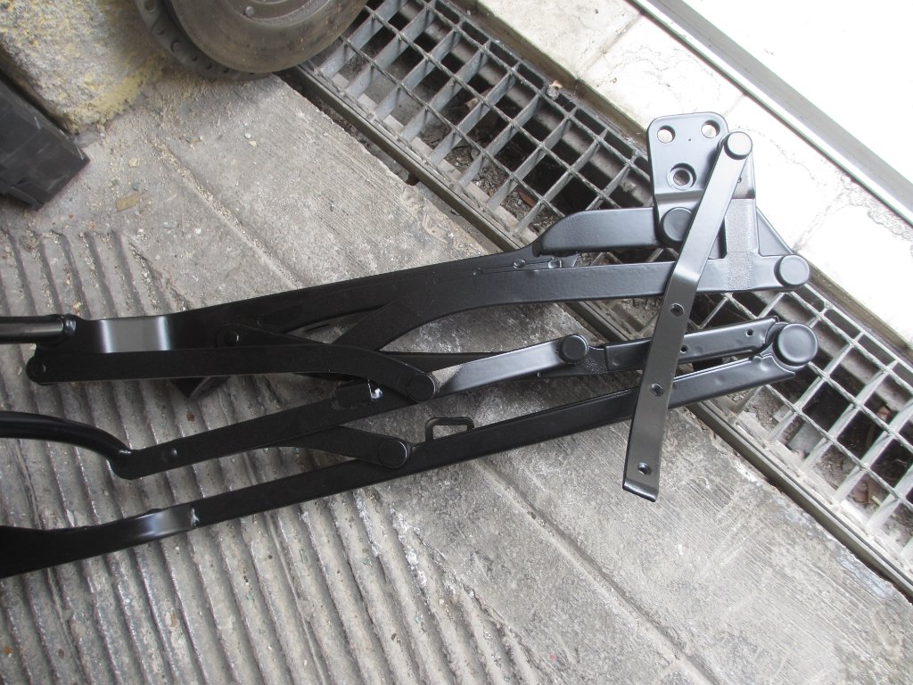

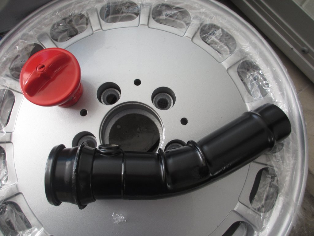

Teile Pulverbeschichten lassen

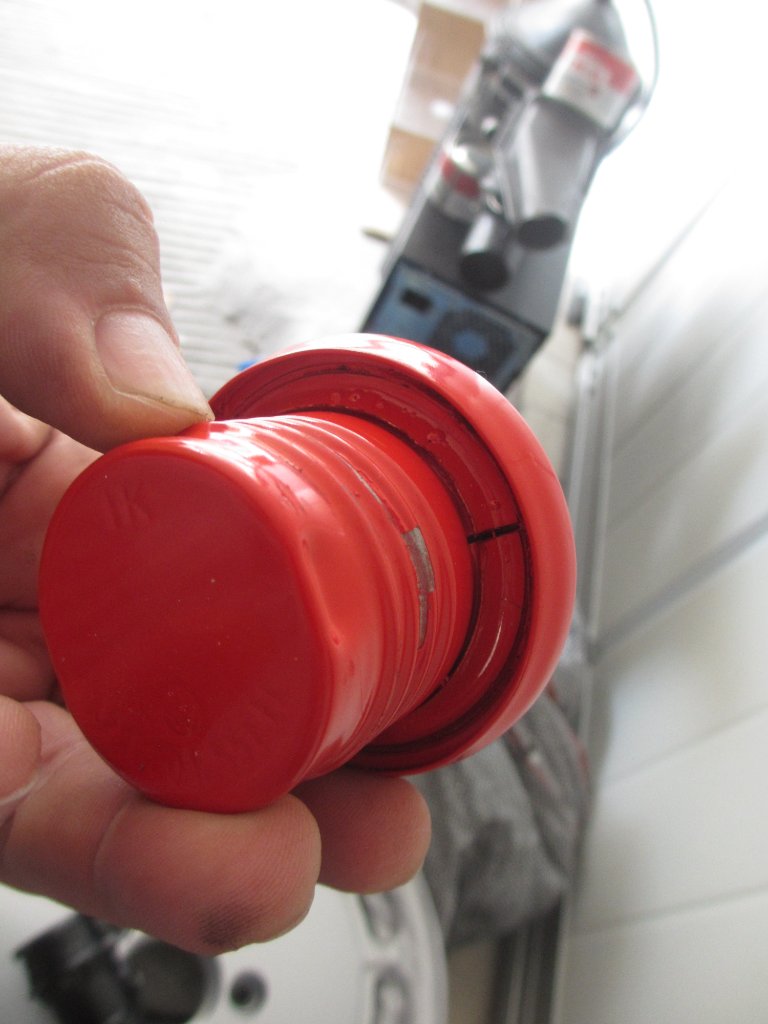

Verfasst: Fr 10. Jan 2025, 20:59
von gousanis

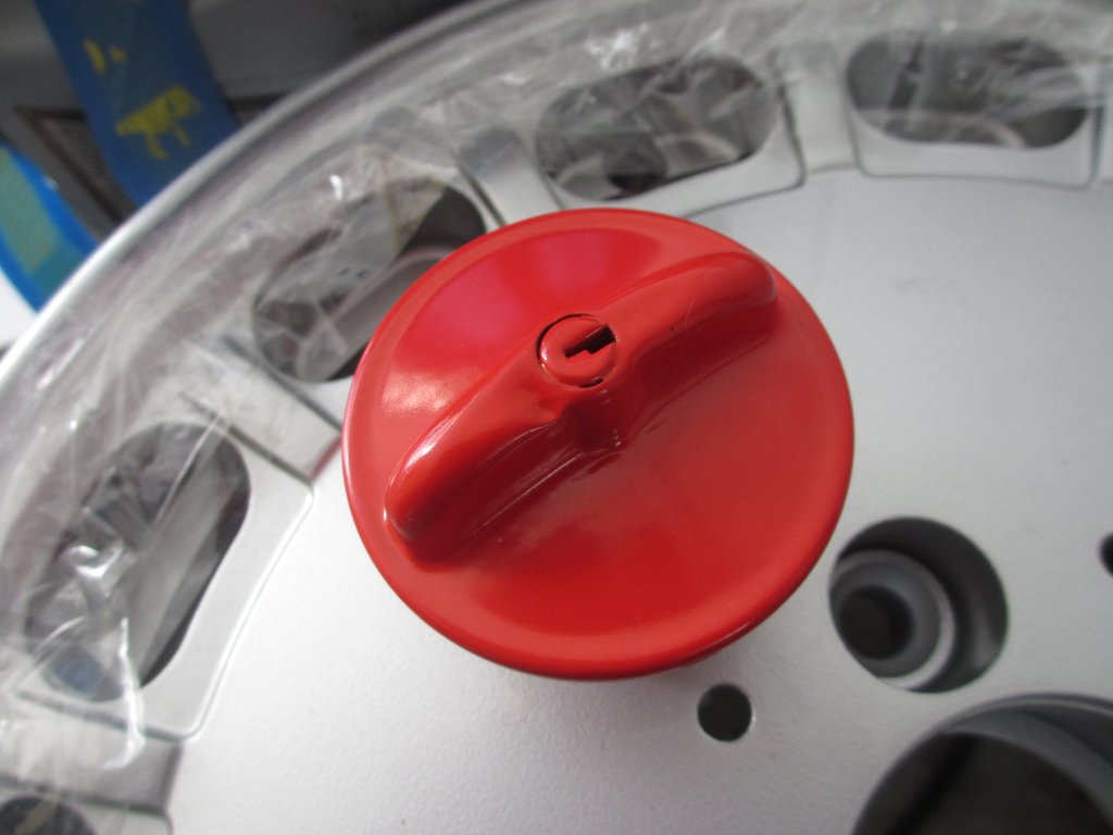

Im Zertifikat stand doch abschließbarer Tankdeckel, er war ROT lackiert gewesen
War das wohl so original? Wer weiß, mir hats gefallen, das Rot

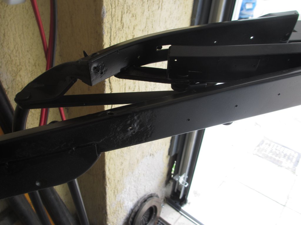

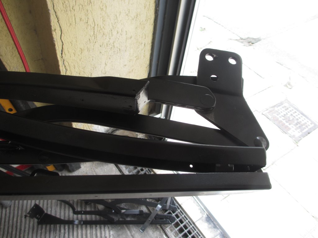

Hab auch das Verdeckgestänge pulvern lassen, obwohl man davon eigentlich abrät weil das klemmen soll...
Das Gestänge war ziemlich rostig, beim Pulvern wird ja vorab sandgestrahlt, so spart man auch Entrost-Arbeitsstunden

:laughing-rofl: Schick, schick nur bei dem eine Bild bin ich erschrocken... :laughing-rofl:
