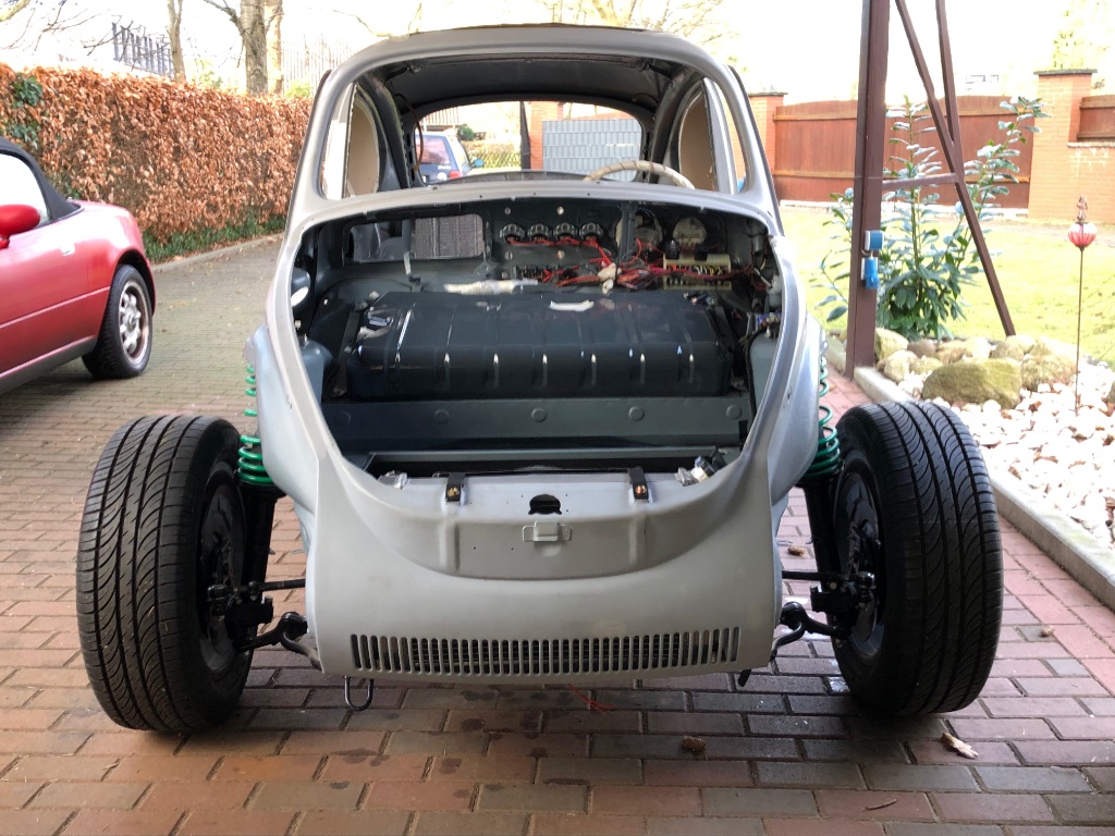

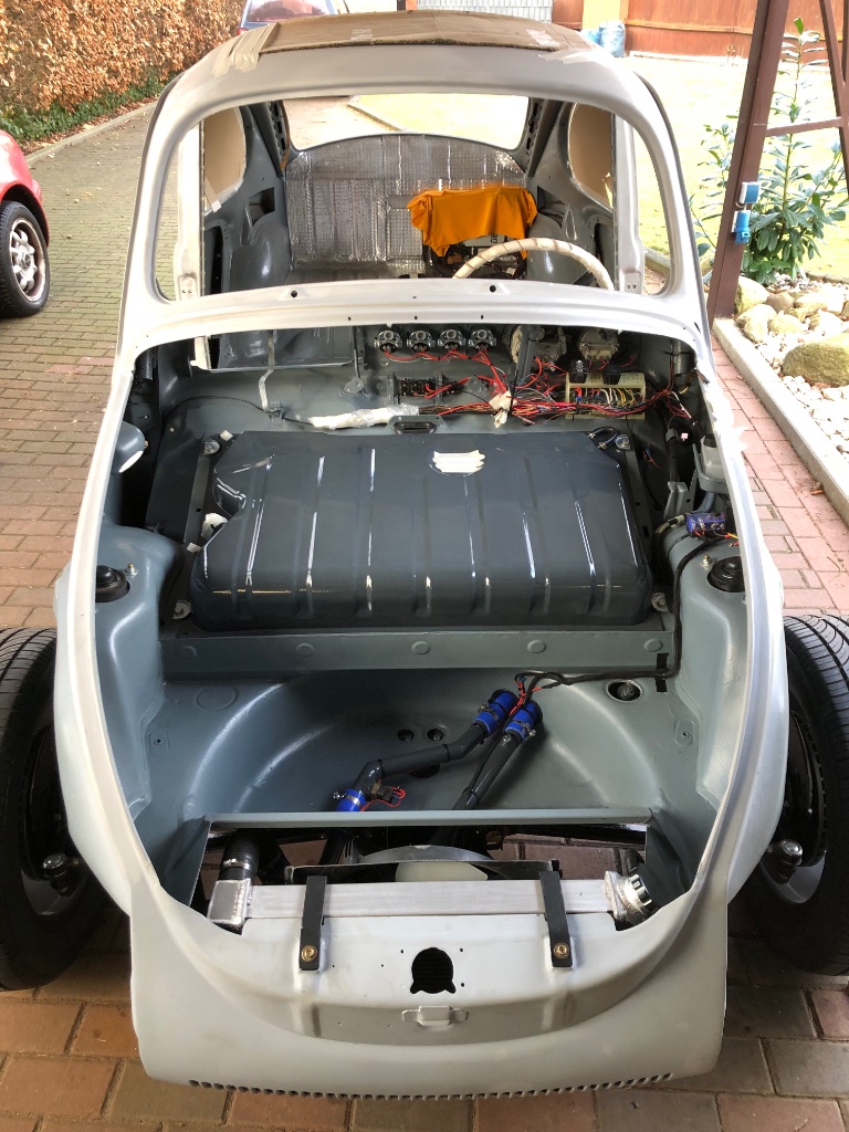

Trotz der evtl irgendwann bevorstehenden Eintragungsprobleme für den EJ20 halt ich erstmal weiter dran fest, da ich schon so weit fortgeschritten war. Viell finde ich dann für die Abnahme den richtigen Prüfer, der offen ist für diesen Motor (wenn jemand einen kennt, gerne Info, danke) Zum Update mal ein paar aktuelle Fotos, der erste Motorstart dürfte nächste Woche folgen. Gesamtprojekt noch 1- 1/2 Jahre.
Erstmal Gruss aus Hamburg, Jörg

Sieht doch top aus...mfg marco

Beeindruckend
Da entdecke ich noch das eine oder andere was ich noch bei mir ändern kann, soll... ZB den Flansch am Kat hab ich nicht...
Bin gespannt auf das fertige Ergebnis
