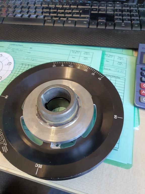

Ein hab ich noch...

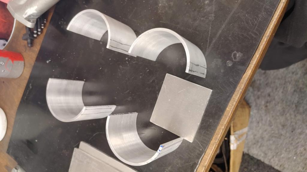

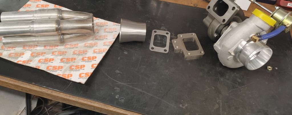

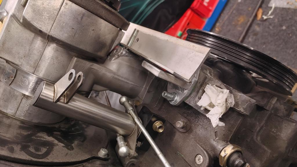

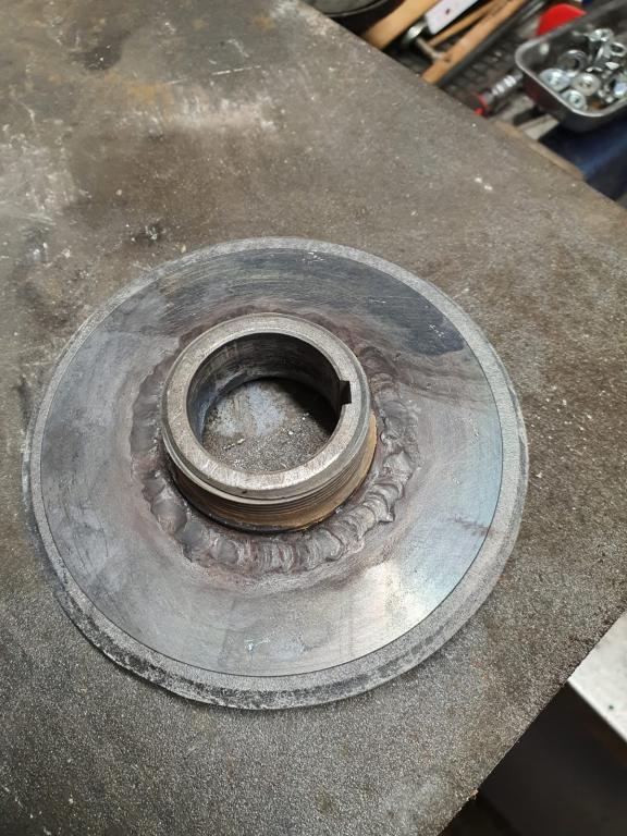

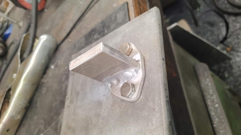

So...weiter im Text...
Es treffen immer mehr Einzelteile ein.Am Sonntag war Berni und Stefan da und es ging mal wieder richtig was weiter.
Stefan und ich haben den zweiten Haltepunkt aus Alu gebastelt...also eigentlich der Stefan und ich habe das Alugelumpe nachher nur geschweisst.
Das Ergebnis konnte uns beide sehr überzeugen.Zudem hat er den abgeänderten Limafuss verbaut.

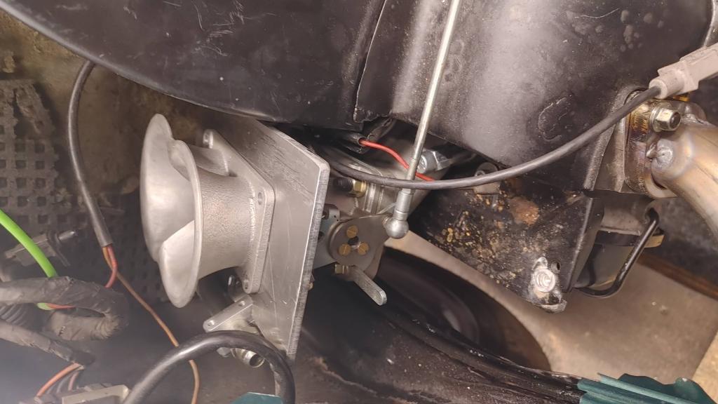

Berni hat sich auf die Drosselklappenteile gestürzt. Erst war geplant, Hütchen für die DCNF-Styler zu drucken.Allerdings ist uns dann etwas deutlich Besseres eingefallen.Dafür hat Berni aus 5mm Aluplatte (die der Dirk gesponsert hatte) zwei Grundplatten und zwei Deckel gebastelt.Leider ist das wegen der Einspritzdüsen nicht "mal eben"...aber Berni hat sich da beeindruckend verewigt.

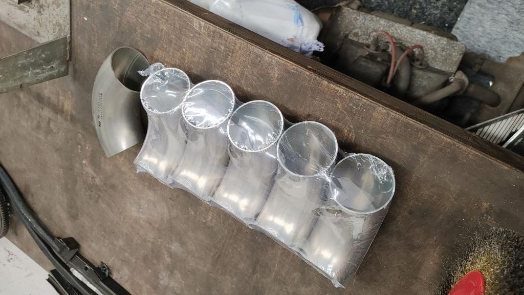

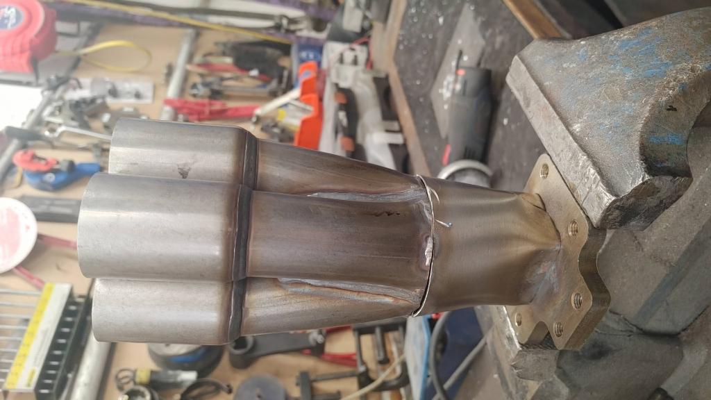

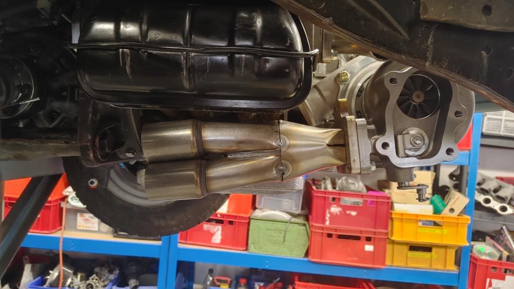

Die endgültige Position für den Turbolader wurde nun mal festgelegt.Darauf hin habe ich mal das Endstück des Krümmers geheftet. Mittlerweile ist das Teil komplett verschweisst,was sich leider als deutlich aufwendiger erwiess weil der Konus aus allerbestem Chinesium war und sich absurderweise kaum gescheit "wig"en liess.
Dann noch kurz nach der Auspuffanlage geschaut.Da kamen heute die Bögen und ich habe das mal geheftet.Ein engerer Radius wäre schöner gewesen aber der war in 63,5mm nicht zu finden.Aber das wird auch so ins Radhaus passen.Da besteht kein Zweifel.
Jetzt warten wir noch auf eine V-Bandschelle für den Auspuff und zwei Flexrohre für den Krümmer.Dann kann das eigentlich zusammen.Die ersten Tests mit der Formierpaste,sind absolut beeindruckend.Beim Auspuff werde ich das nicht machen aber beim Krümmer werde ich jede Schweissnaht damit behandeln.
Und als Motivationshilfe noch nen FRAM-Aufkleber in die Karosserie geklebt:D

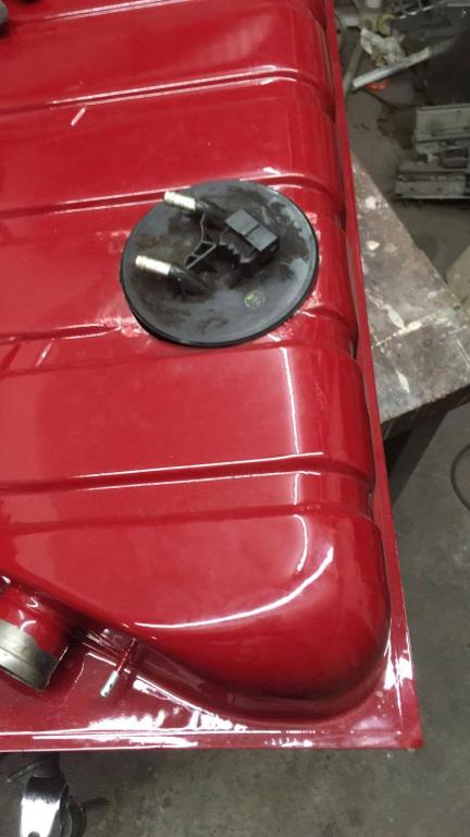

Ahso...einen habe ich noch vergessen...
Berni hat die Benzinpumpe von einem Golf 4 Cabrio in einen 02 Tank implantiert:-)

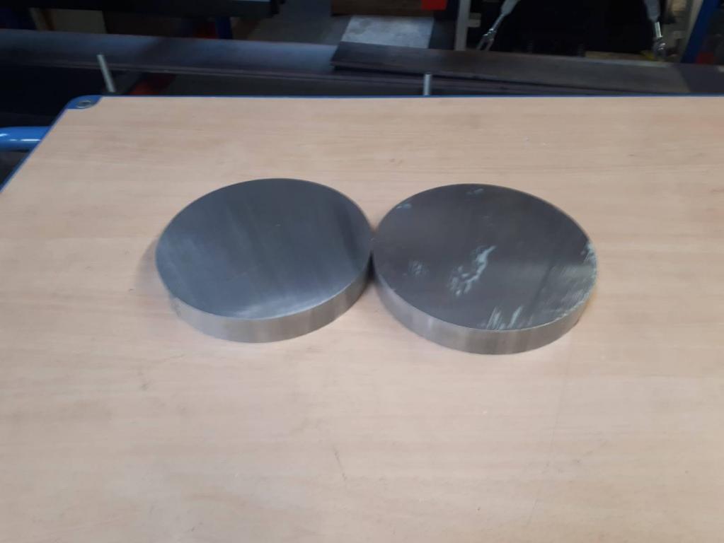

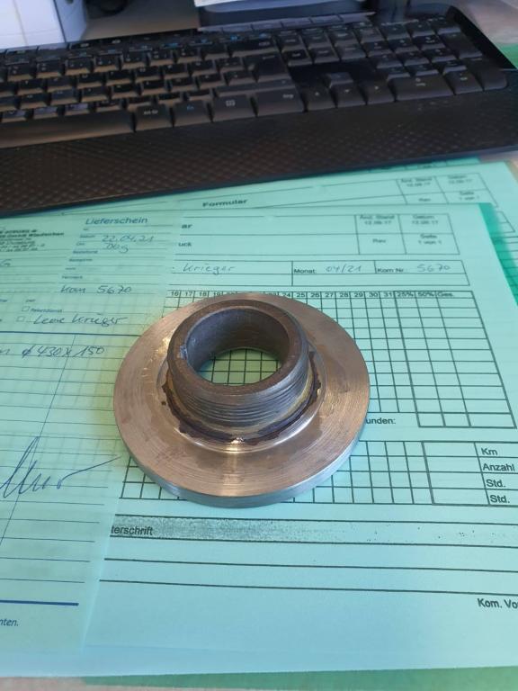

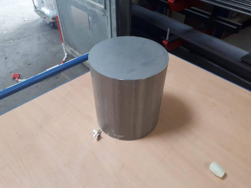

Re: DiBeSteLa 2021 1200er Challenger

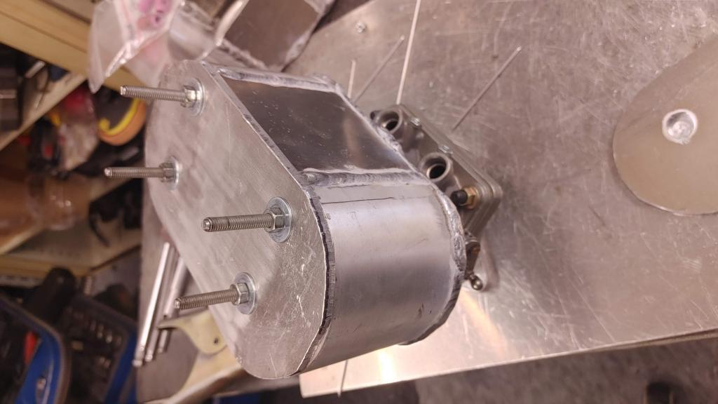

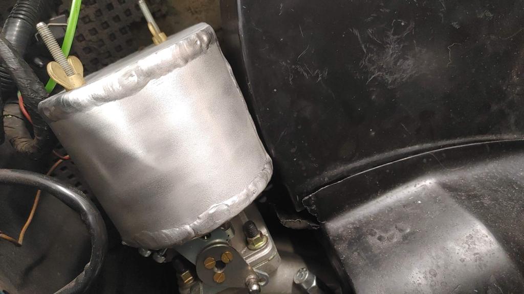

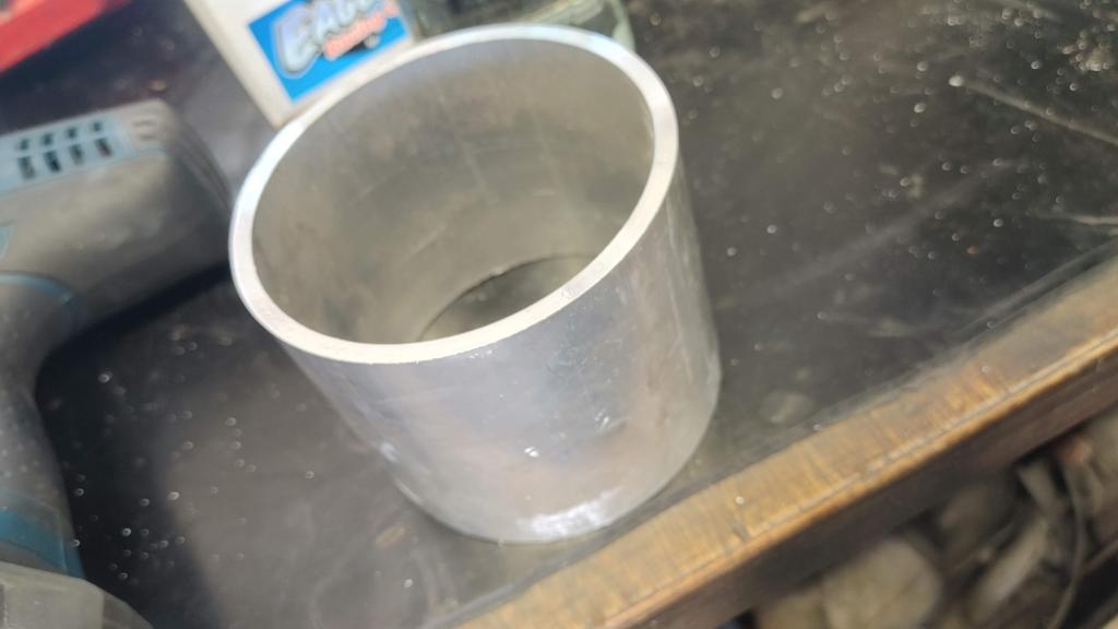

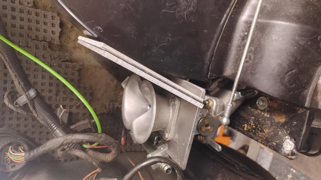

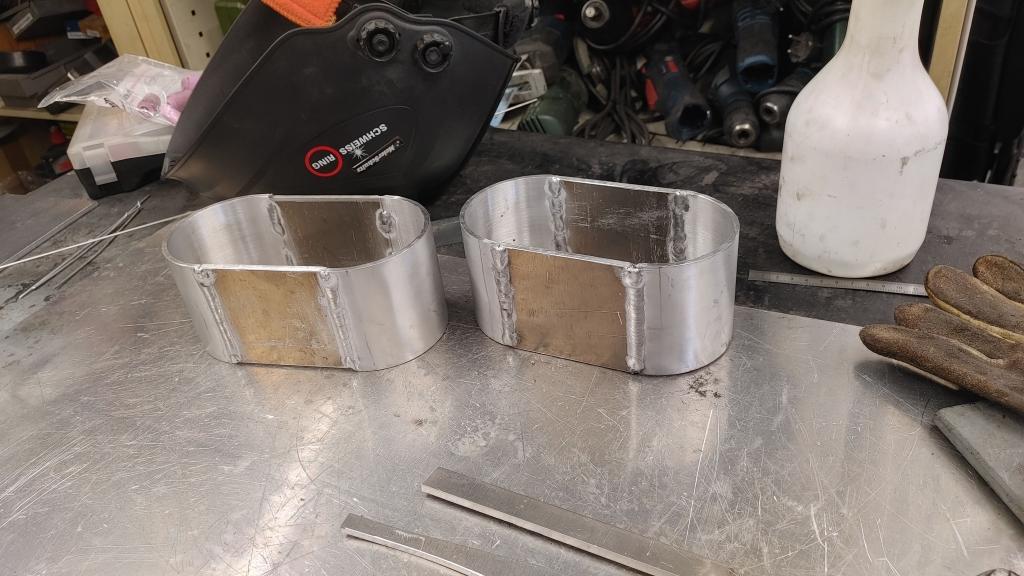

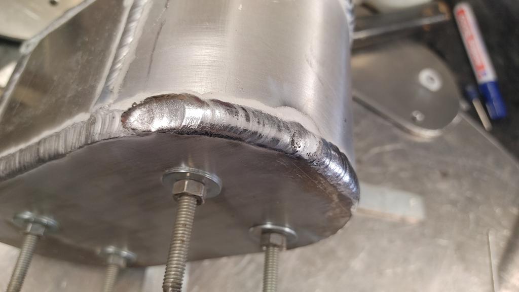

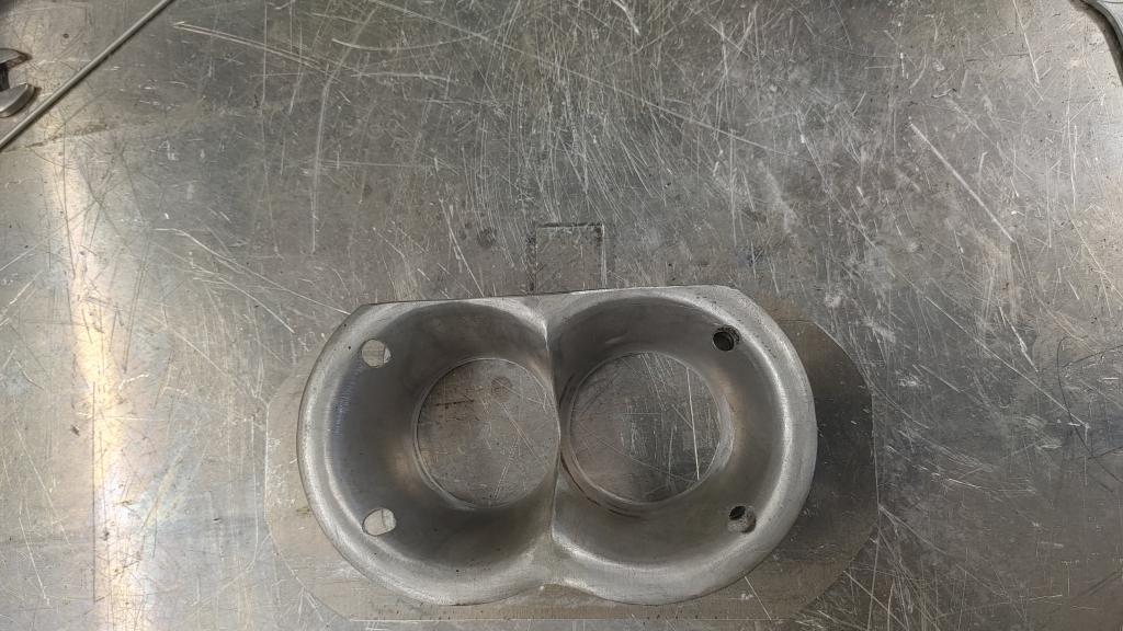

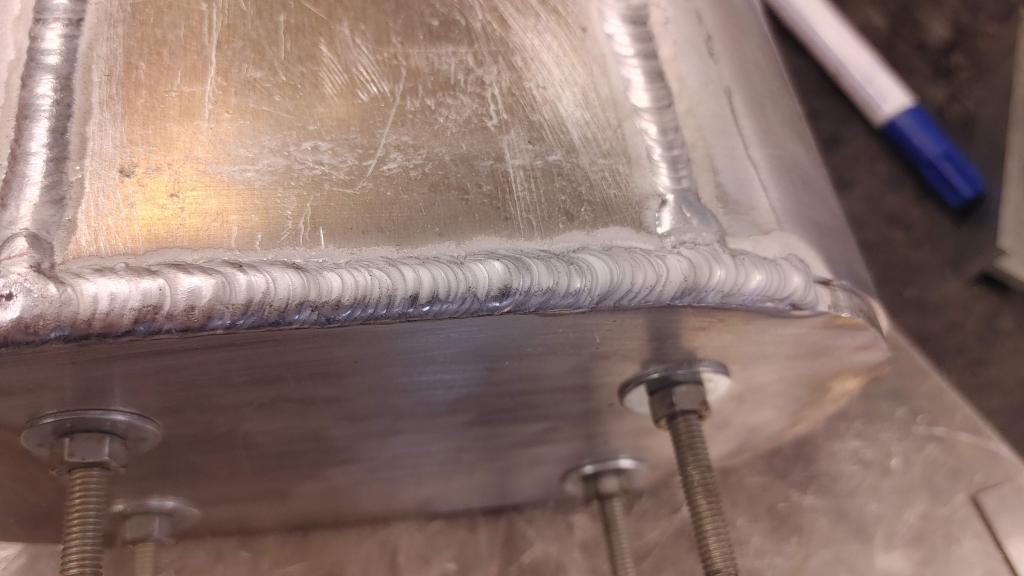

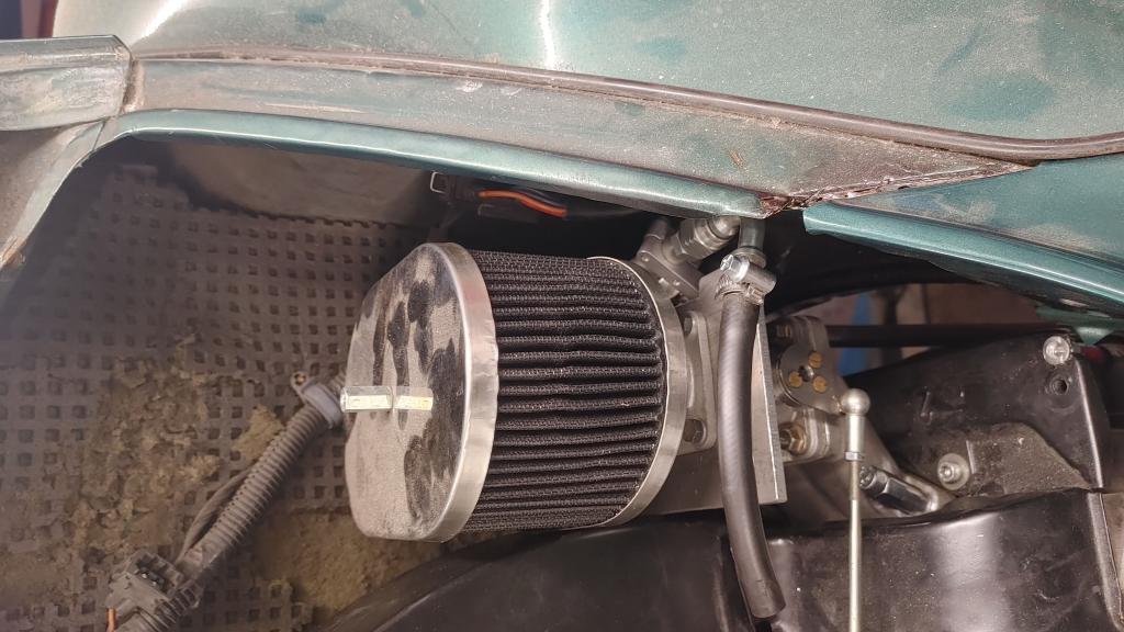

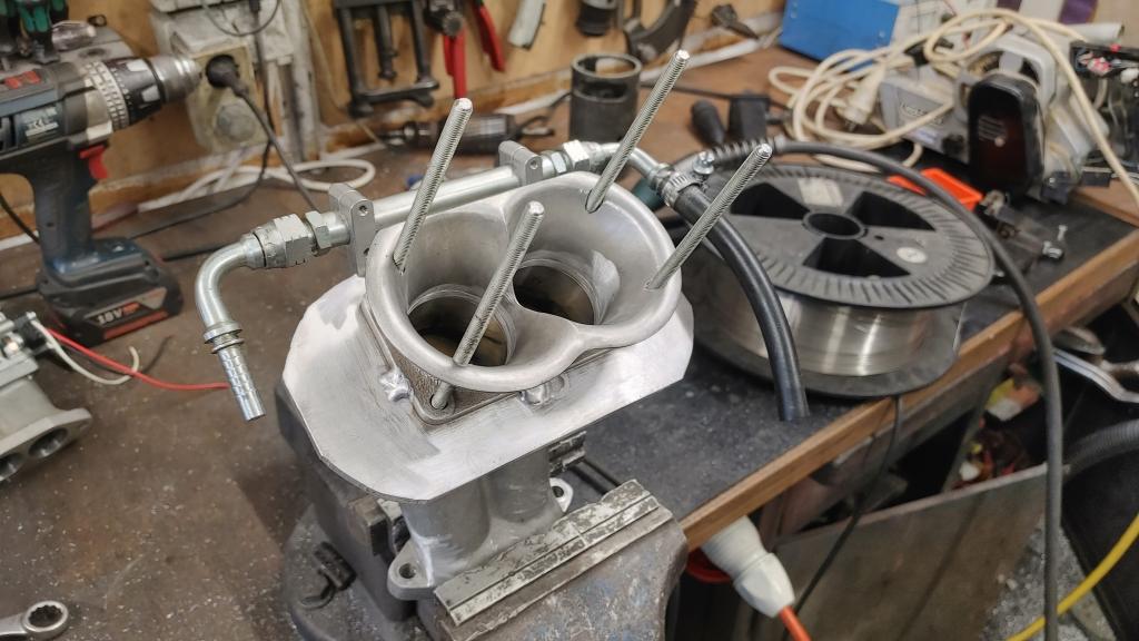

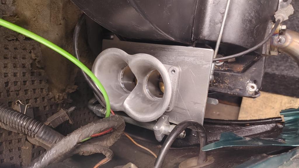

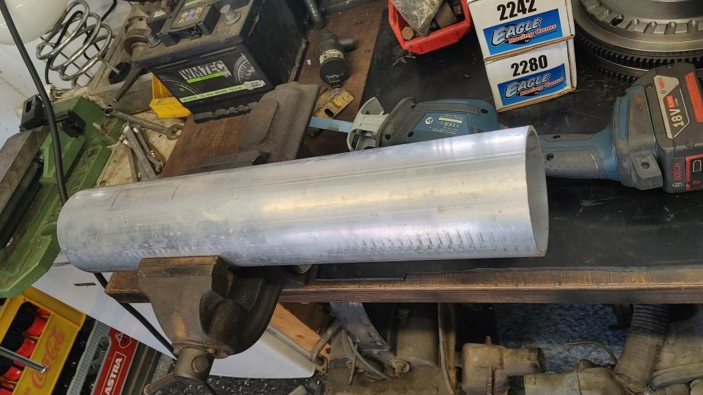

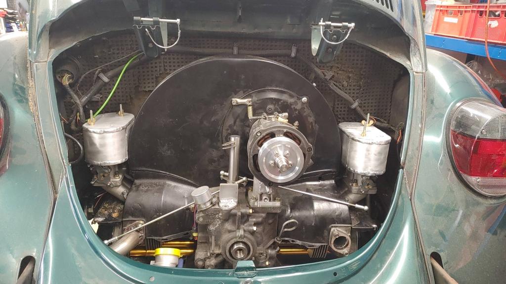

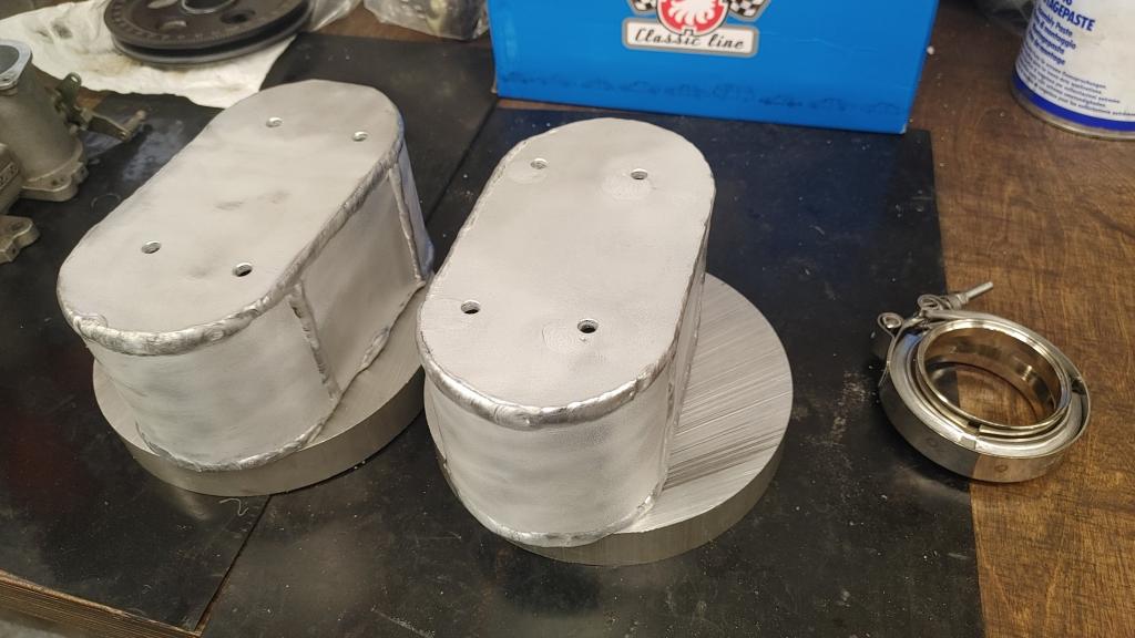

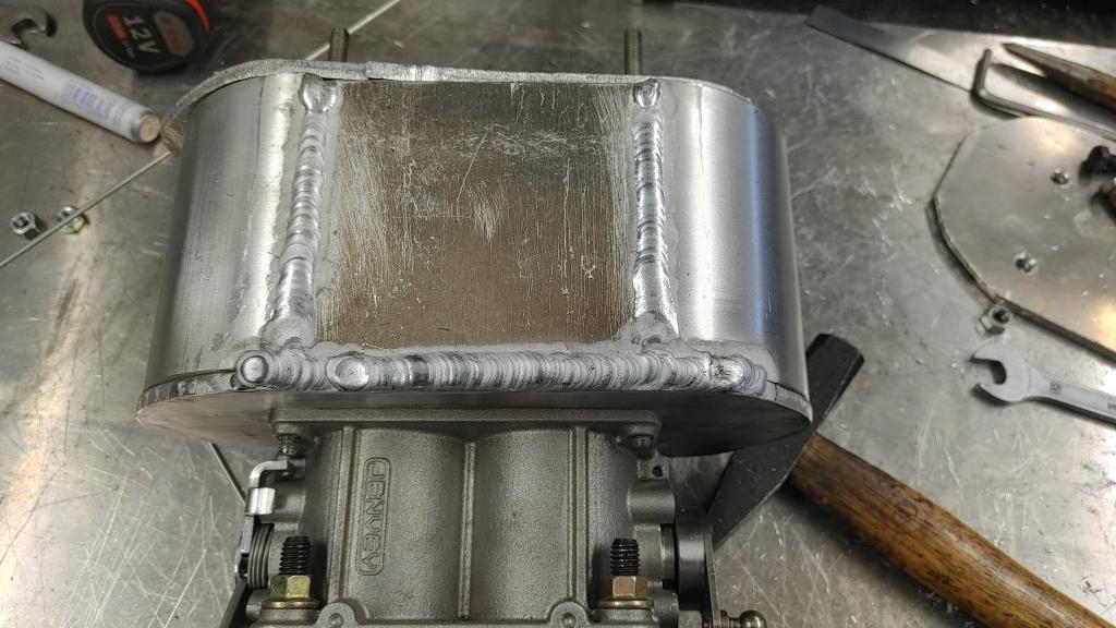

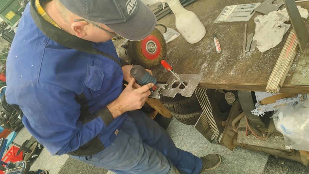

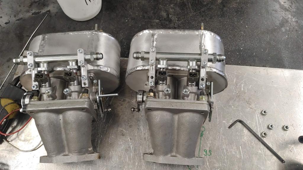

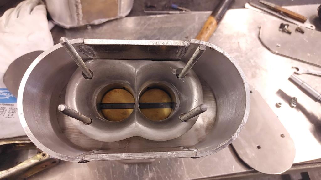

So..es ging rasch weiter.
Mitm Berni mal die Hütchen gebaut für die DCNF Drosselklappenteile.Zugleich hat Dirk an anderer Front die Aufnahme für unsere Riemenscheiben an der Kurbelwelle angefangen.Das Materiel für die Scheiben ist mittlerweile auch da.Es wird ein PK5 System werden.Das sollte auf jeden Fall sicher genug Kraft übertragen können.
Das Aluschweissen hat deutlichst besser funktioniert als gedacht.Düsen und Co passen auch und es passt,wenn der Gebläsekasten angepasst ist,auch ohne Probleme ins Auto.Alles im allem ein erfolgreicher weiterer Schritt:-)
Alle wieder viel gelernt und Spass gehabt.
Als nächstes steht nun erstmal der Krümmer an,die Position des Ladeluftkühlers und die Schalldämpfer"anlage"...

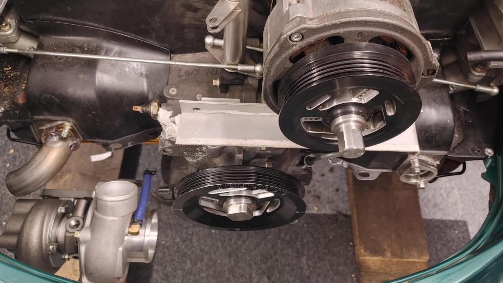

Wie immer sehr geil.
Blöde Frage kann ich gut
deswegen die Frage warum nich nen VW Speedshop pulley satz genommen?
Da ist die Arbeit schon getan.
Mögliche Antwort wär: weil das Zeugs eh da ist?
Wie auch immer , geile Arbeit
- Xmil
- Beiträge: 871
- Käfer: 1302LS
- Käfer: 1302A Flitzpiepe
- Fahrzeug: Tesla M3LR
- Wohnort: Dresden
Weil da nicht die gewünschte Übersetzung wäre!Michael1 hat geschrieben:Wie immer sehr geil.
Blöde Frage kann ich gutdeswegen die Frage warum nich nen VW Speedshop pulley satz genommen?
Mögliche Antwort wär: weil das Zeugs eh da ist?![]()

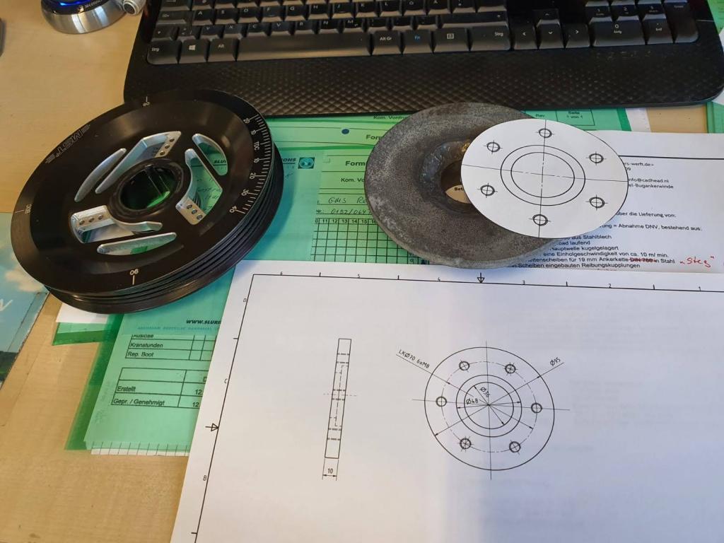

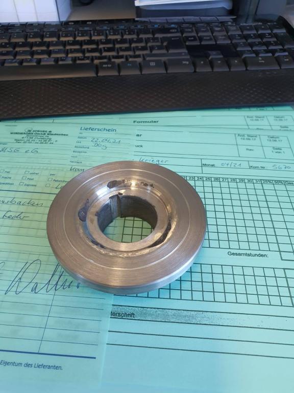

Huhu Michael,
wie du vielleicht gesehen hast, ist die Scheibe ab der Lima vom Speedshop. Die untere Scheibe ist für uns leider nicht tauglich. Wir brauchen ja eine doppelte Scheibe um den Kompressor extra antreiben zu können.Dann bauen wir das gleich so, das man die Übersetzung schnell wechseln kann,ohne viel zerlegen zu müssen. Prüfstandszeit kostet mehr Geld als die Scheiben herzustellen;-).
Es sind einfach keinerlei Erfahrungswerte da, wie der Kompressor sich bei dem Setup verhält, wenn er bei niedriger Motordrehzahl schon an seiner maximalen Drehzahl betrieben wird. Um da möglichst flexibel zu sein, gehen wir diesen Weg.
Das wird noch spannend:-S

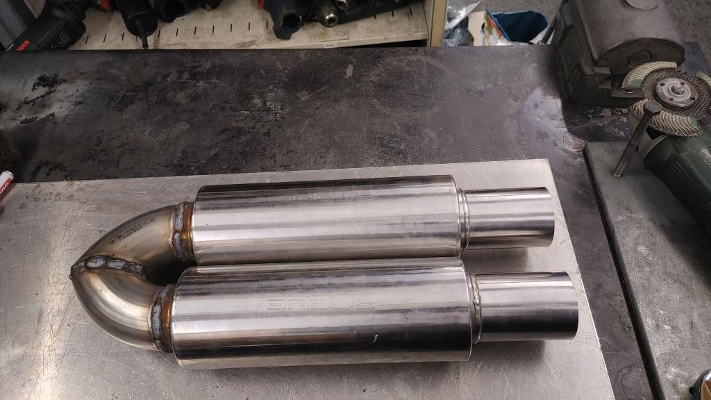

Heute morgen mal eben aus den zwei Schalldämpfern eine "Auspuffanlage" gebaut
Unten vom Lader rein oben raus in die Umwelt!
Soll ins Radhaus kommen...
Ah, ok .
Ich dachte die doppelung der Riemenscheiben findet an der Golf Magnetkupplung statt
Ich warte mal einfach auf mehr Bilder
