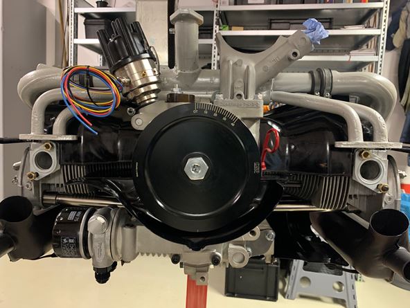

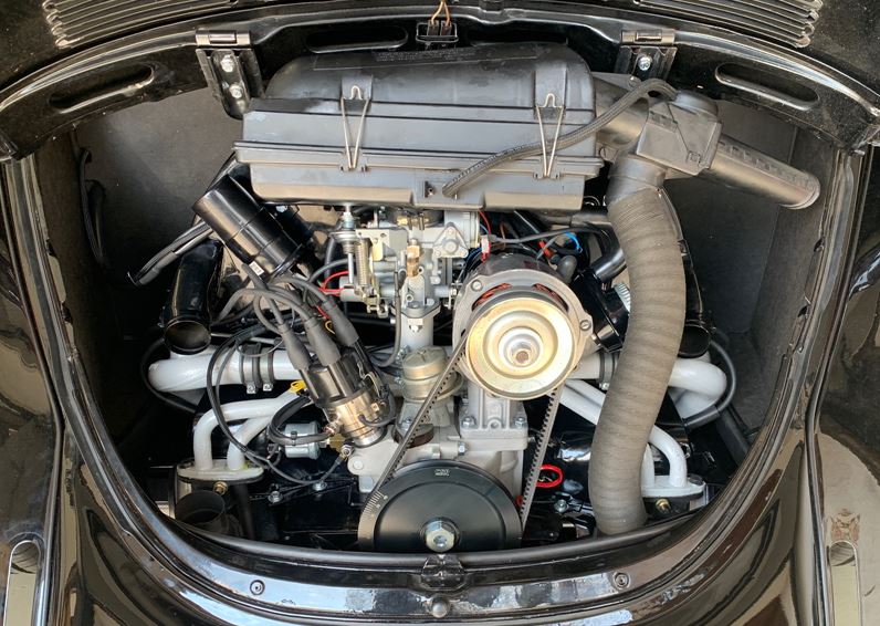

...Update
neue Motor aufgebaut 1776cc....inkl. Ölfilter und zusatz Ölkühler.
Originale 34-PICT4, mit angepasste Bedüsung. Die 123 ist einfach Top. Wenn der Motor unter 800 fällt, bekommt er etwas mehr Frühzündung damit er sich auffängt und dann wieder zwischen 950-1000 pendelt.
Motorgehäuse ist NEU, habe ich aber nochmal komplett gestrahlt und gewaschen.

Ja, 123 ist eine feine Sache :handgestures-thumbupright:
Falls Du es noch nicht gemacht hast, kontrolliere unbedingt die Dichtheit der Unterdruckklappe für die Luftvorwärmung und ob sie auch über das Bimetallventil im Luftfilter angesteuert wird. Die vorgewärmte Luft ist für diese Motoren wichtig, sonst musst Du in fetter einstellen als nötig. Das treibt den Verbrauch unnötig hoch.
