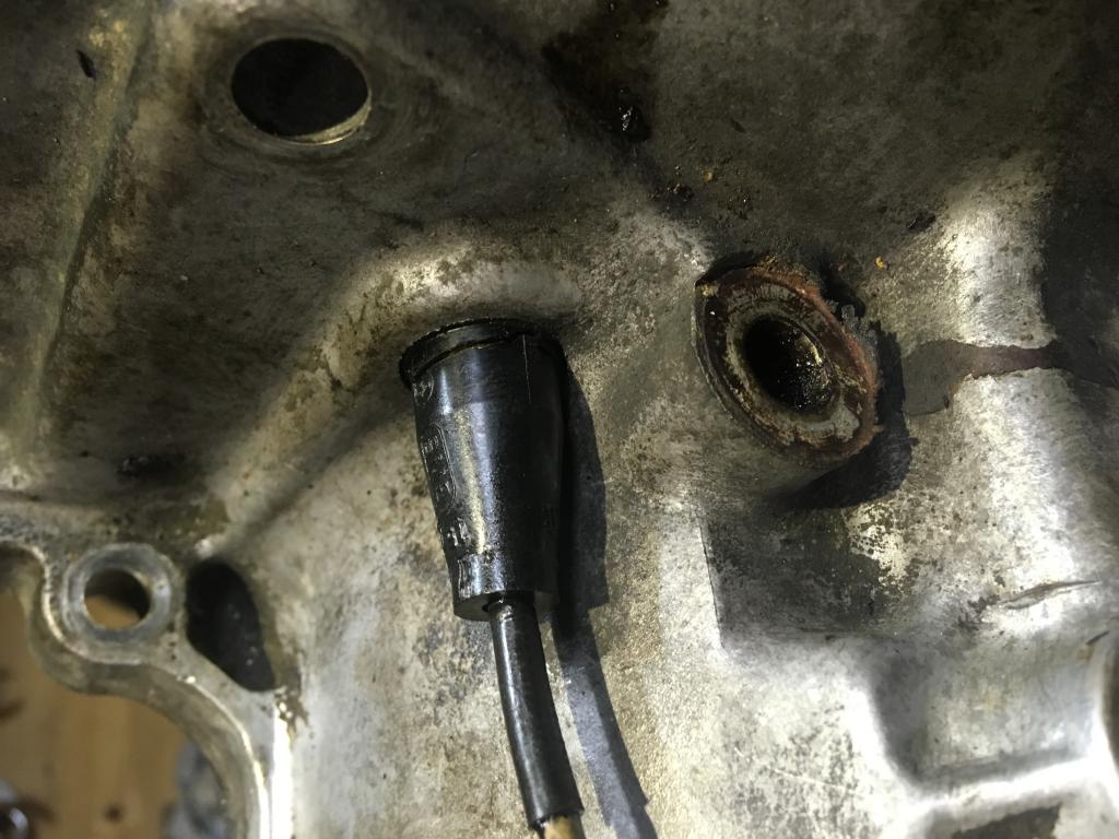

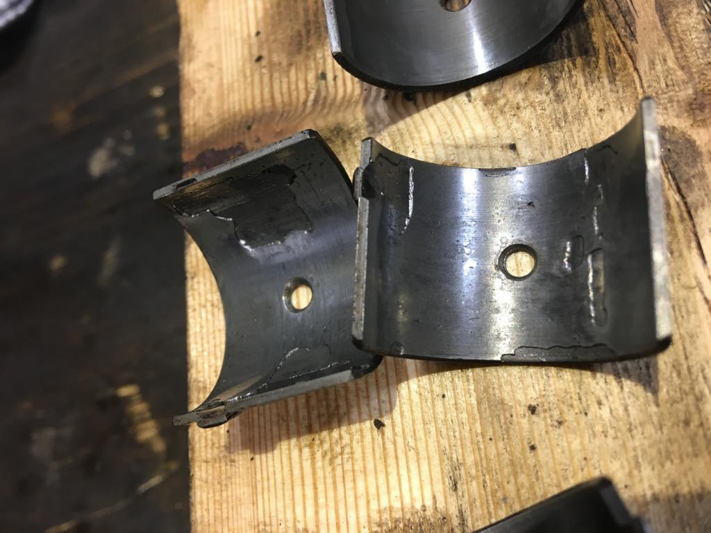

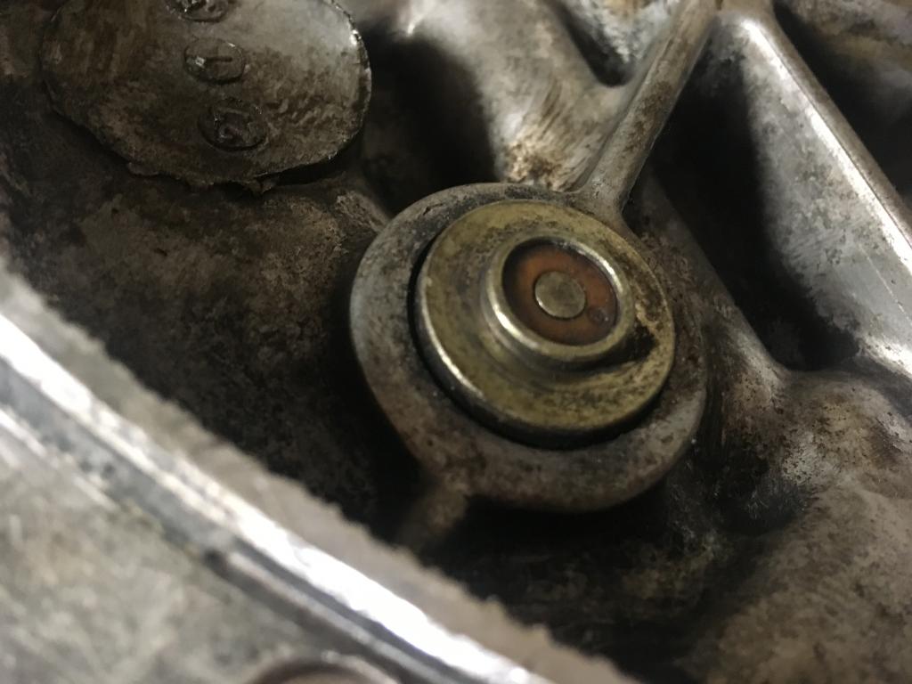

Vielen Dank schonmal für alle antworten.
Der Motor hat hinter seiner Motornummer auch ein VW Zeichen
Die Laufleistung wurde vom Verkäufer angegeben der aber, ehrlich gesagt im Nachhinein nicht der Vertauenswürdigste war. Also das mit dem alten Öl stimmt wohl auch (siehe Ölschlamm). Habe den Motor jetzt komplett auseinander. Leider habe ich beim zerlegen dummerweise einige Minuten eine Schraube übersehen (ich bin so doof). Hatte aber nur wenig Kraft aufgewendet und mich gewundert warum das Gehäuse nicht auseinander ging,so dass ich hoffe es blieb ohne Folgen.
Also das mittlere Nockenwellenlager hat seine Gleitschicht im Gehäuse verteilt (Hatte ich beim säubern des Gehäuse alles im Lappen -sah aus wie abgeblätterter Chrom). Axialspiel an den Pleuel ist ca. 0,25mm. Mehr habe ich noch nicht kontrollieren können.
Ich forsche jetzt erstmal nach ob das Gehäuse dann schon einmal auf Übemaß gespindelt wurde. Sollte doch an den Teilenummern der Lager rauszufinden sein. By the Way...Wie kriege ich diesen OT-Sensor aus dem Kurbelgehäuse raus? Brauche ich den Überhaupt für irgendwas? Ich habe das Gefühl der geht da nicht zerstörungsfrei raus.

Zu den Lagern => Es scheint noch das Standardmaß zu sein.
Lager 2 Teilenummer:
021 105 531 E (Std)
021 105 537 E (0,25mm Untergr.)
021 105 543 E (0,50mm Untergr.)
Die Nockenwellenlager sehen häufig so aus. Wovon das kommt ist mir ein Rätsel.
Den Sensor kannst du soviel ich weiß nur mit dem entsprechenden VW-Spezialgerät verwenden. Er ist ziemlich gut eingepresst, ich schneide kurz und schmerzlos immer das Kabel ab...
