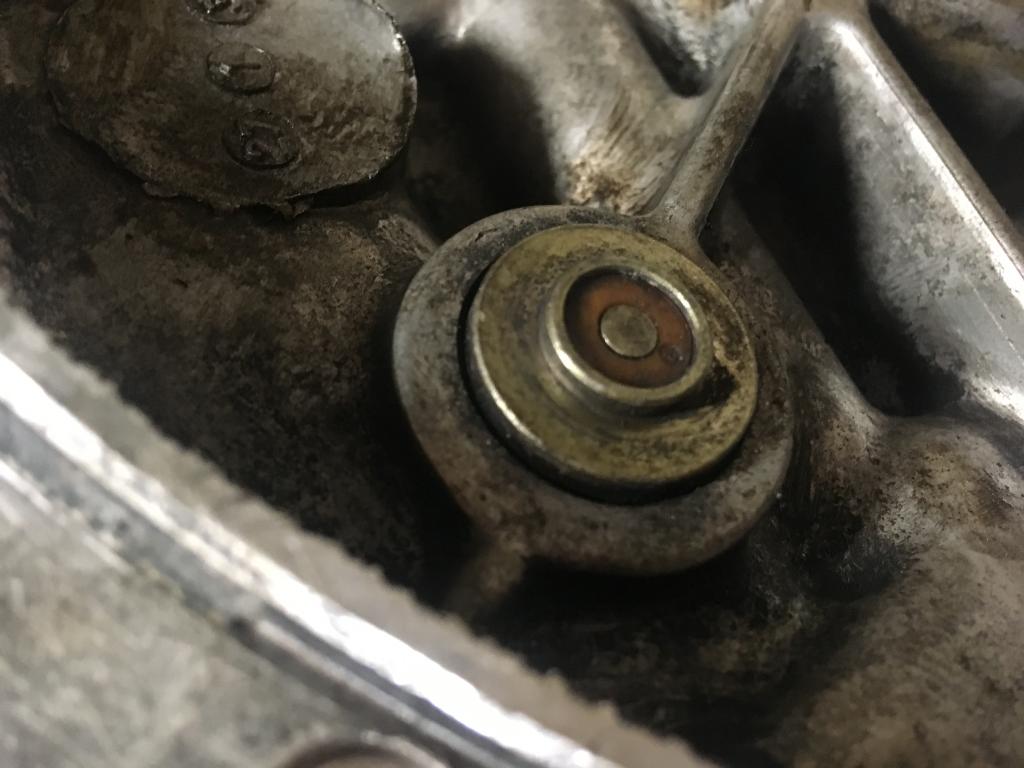

Zu den Lagern => Es scheint noch das Standardmaß zu sein.
Lager 2 Teilenummer:
021 105 531 E (Std)
021 105 537 E (0,25mm Untergr.)
021 105 543 E (0,50mm Untergr.)
Die Nockenwellenlager sehen häufig so aus. Wovon das kommt ist mir ein Rätsel.
Den Sensor kannst du soviel ich weiß nur mit dem entsprechenden VW-Spezialgerät verwenden. Er ist ziemlich gut eingepresst, ich schneide kurz und schmerzlos immer das Kabel ab...
