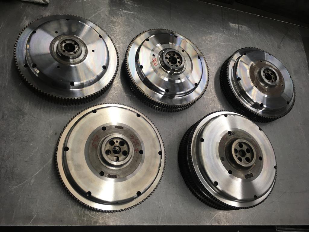

Hi an Alle
Ich bin eher für die überarbeiteten originalen scheiben
Man Finder noch ab und zu noch 200mm
8X verstiften, CNC Dreher, planen mit auflage nachsetzen, auswuchten
Blesser vie neu
Gruss de France
Alain
Blesser vie neu
Gruss de France
Alain
- IMG_3323.JPG (111.74 KiB) 2723 mal betrachtet

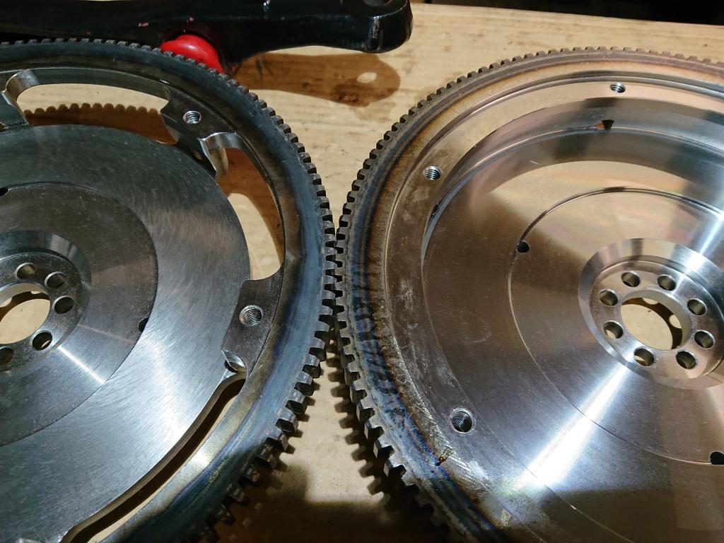

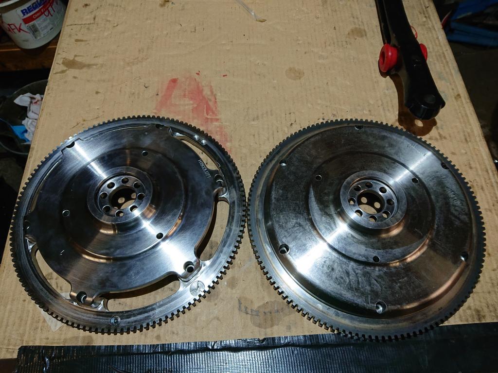

Also ich hab mit China Teilen kein Problem, wenn sie ok sind.
Anbei Fotos von einem AA Chrommoly, wie es so von denen vertrieben wird. Daneben ein schön gemachtes vom Rainer (danke!) mit 4,4kg.
Frag mich, warum kauft man sich nicht eines vom Orratech, wenn der sich doch einige Műhe macht, diese Teile nachzuarbeiten, so dass man ein gutes Produkt bekommt. Egal welche Preisklasse.
Ich persönlich wűrde mir für den hier beabsichtigten Motor, wie eingangs geschrieben, das Originale überarbeiten lassen (hab aber auch Freunde, dir mir das machen)...
- Li Orra , Re AA
- DSC_0982.JPG (126.97 KiB) 2599 mal betrachtet
- Li Orra, Re AA
- DSC_0981.JPG (124.7 KiB) 2599 mal betrachtet
- Links vom Orra mit geschliffener Fläche, Re AA
- DSC_0983.JPG (117.23 KiB) 2599 mal betrachtet
